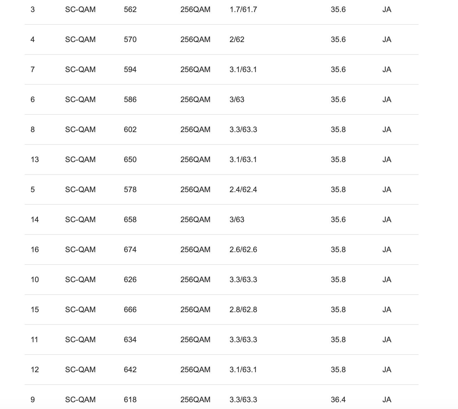

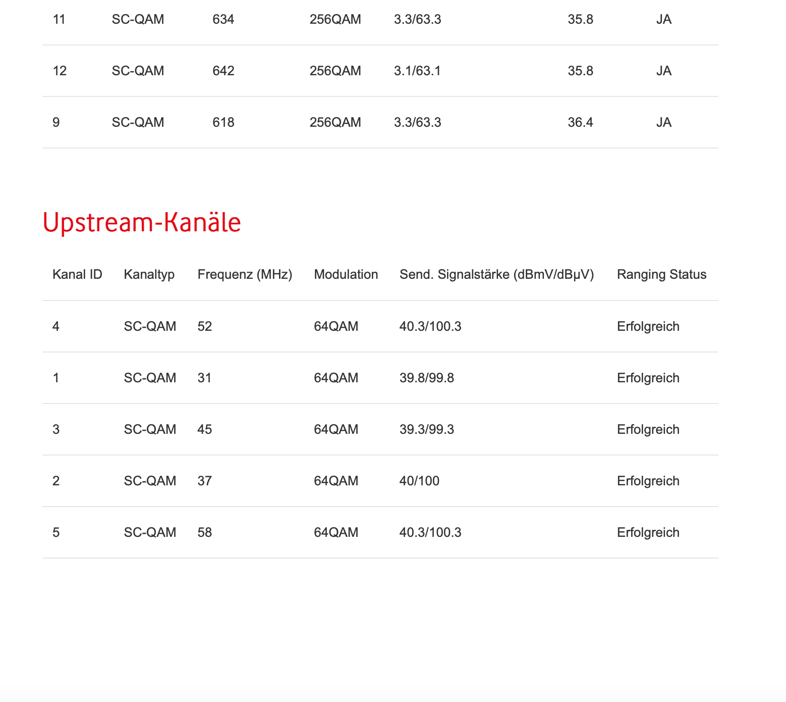

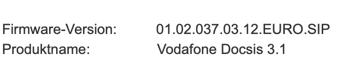

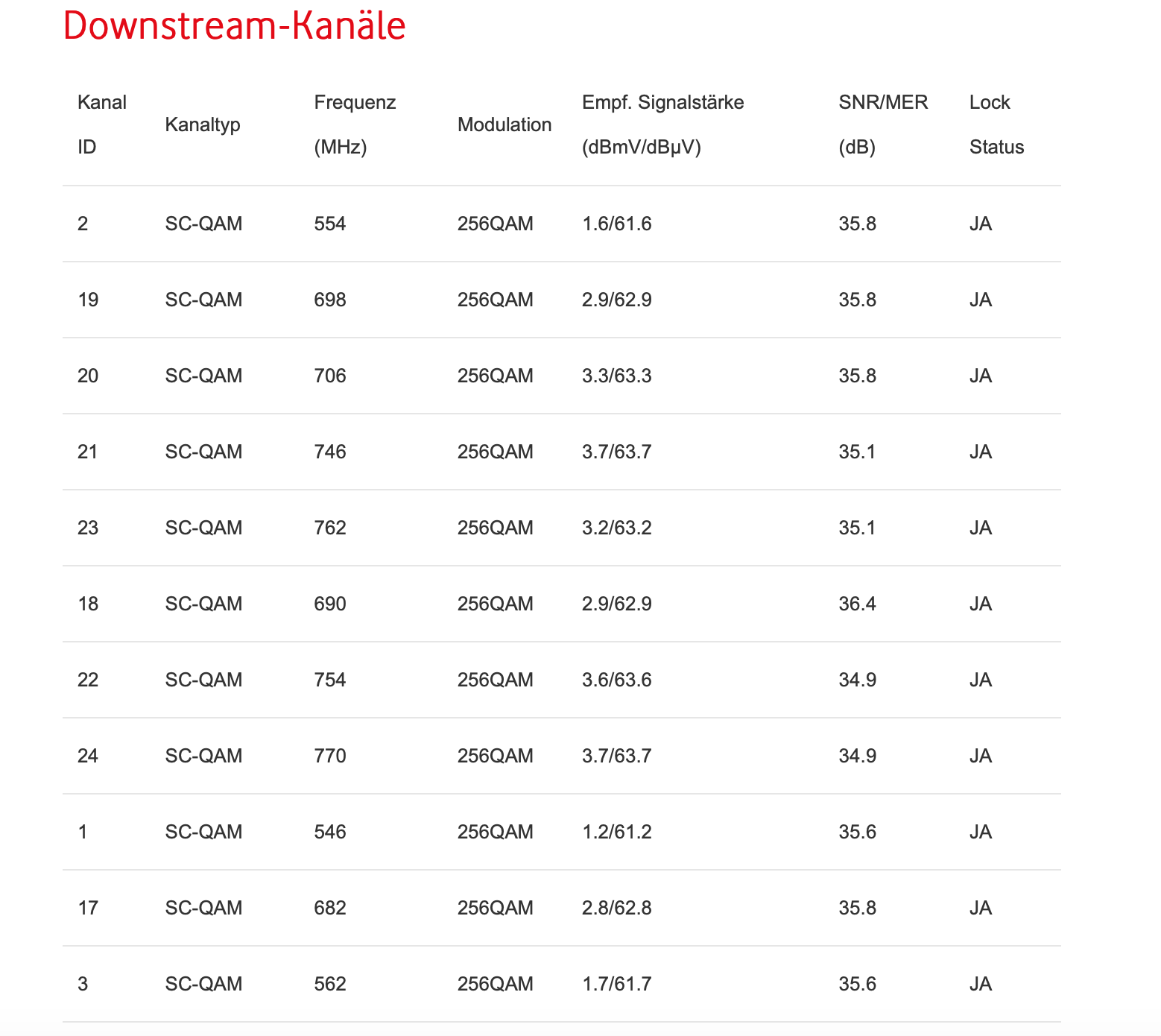

Ah ja, also das dummerchen hat keine Ahnung, was ihre augen sehen und kann es dann auch nicht wieder geben. Wie auch immer, zu deiner Information habe ich mal ein paar Screenshots hier angehängt. Als Modem/Router wird aktuell eine Vodafone Station mit Cable Max 1000 genutzt. Also vielleicht habe ich es ja wirklich mit den Augen, aber ich sehe keine OFDM Kanäle.
TheTrapper schrieb:
Und selbstverständlich kann DOCSIS 3.0 mehr als 600 Mbit´s, kann man sich ja selbst ausrechnen 14 x 8 MHz @ 256 QAM + 18 x 8 MHz @ 64 QAM = 1267 Mbit´s pro Segment.
Damit ist auch klar, das ich kein OFDM/DOCSIS 3.1 benötige, um Gigabit Internet zu haben. Ich hänge auch gerne noch ein Screenshot mit meiner Geschwindigkeit im Speedtest an, falls die Bilder nicht ausreichend sind, um mich weiterhin als "nicht wissend" hinzustellen :rolleyes::lol:

Ist wie ich sehen kann Unitymedia Gebiet, da wird aktuell gerade viel umgestellt. Der Bereich für DOCSIS 3.1 ist auch schon frei, es wird also nicht mehr lange dauern dann empfängst du auch einen DOCSIS 3.1 Kanal.

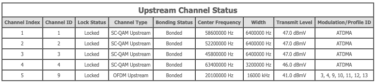

TheTrapper schrieb:
Schön,
das ist offenbar ein Screenshot von einem Modem, das einen DOCSIS 3.1 Upstream Kanal verwendet.
Bei welchem Provider?
In welchem Gebiet?
Ist das überhaupt in Deutschland?
Nein es ist Russland. 🙄
Entweder glaubst du mir, das es so ist weil ich es weiß, oder du glaubst es eben nicht dann kann ich es auch nicht ändern. Ist dir überlassen.
Es gibt ansonsten nichts was ich hier mit der Öffentlichkeit teilen könnte um es zu beweisen.
Hab hier noch einen Screenshot einer Fritzbox die Frequenzbelegung zeigt ja eindeutig das es aus dem Vodafone Netz ist.
