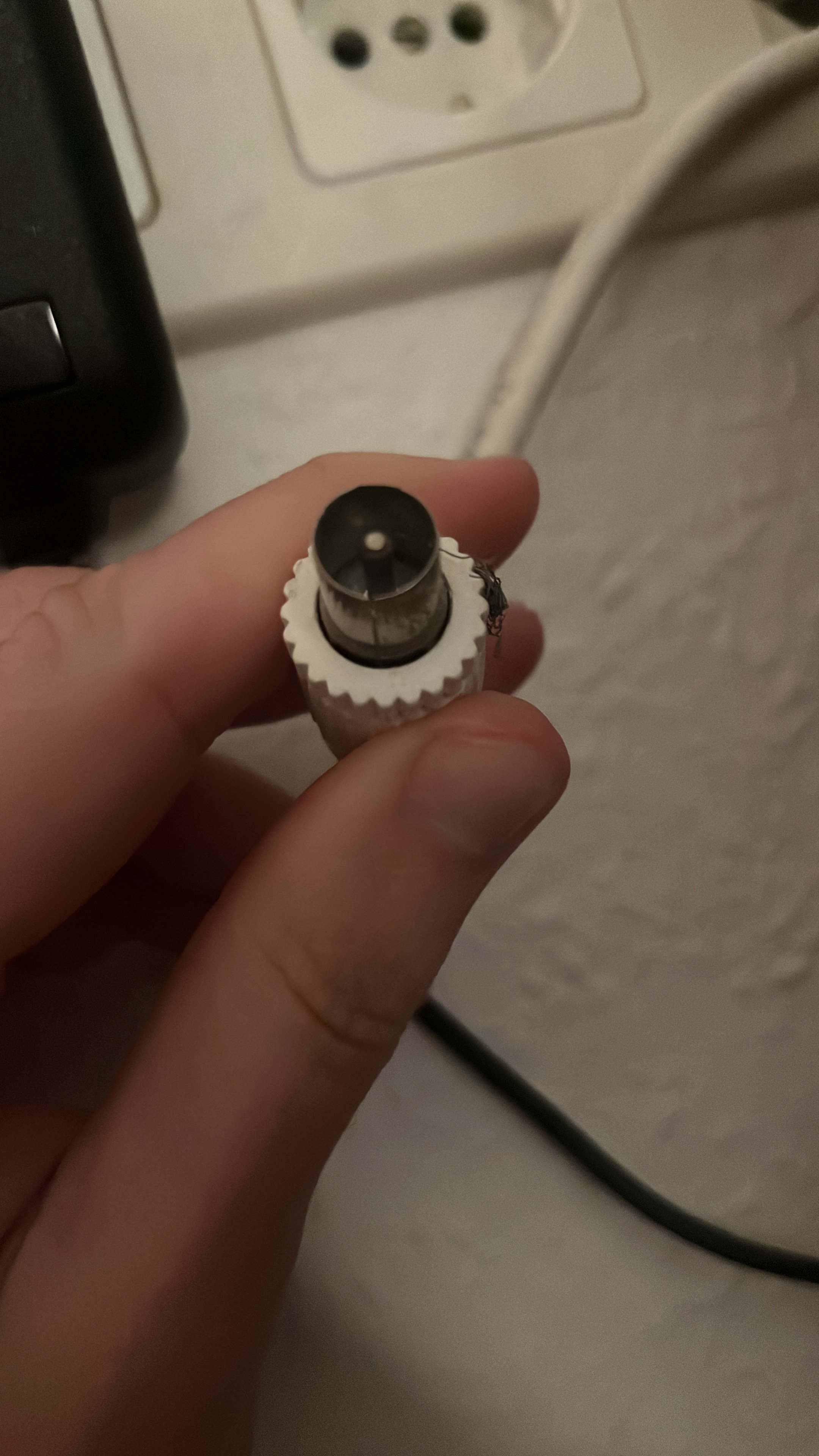

ich habe einen neuen Vodafone Vertrag Cable abgeschlossen. Die FRITZ!Box 6600 Cable kann ich an eine Multimediadose mit 4 Anschlüssen anschließen. Allerdings in einem unvorteilhaften Raum. Im Büro kommt aus der Wand (Altbau) folgendes TV Kabel was im Anhang zu sehen ist. Ist es jetzt zweifelsfreie möglich mit einem Adapter (habe ich bei Amazon gesehen) von TV zu DATA auch dort die FRITZ!Box anzuschließen? Ich habe nämlich auch mal was von „TV Buchse muss auch rückläufig sein“ gelesen.
Ich würde einen solchen Adapter dann bei Vodafone bestellen.
Danke und Grüße
1&1 Festnetz
Das Ding in deiner Hand ist der alte TV Anschluss (das Kabel dazu besser gesagt)
Daran kannst du die F!B nicht anschließen.
Keiner kann dir sagen wie gut diese Leitung ist, von daher würde ich die F!B an der Multimediadose betreiben und nicht irgendetwas zurechtstückeln

Wichtig ist, dass die Dose Rückkanalfähig ist. Ob das Kabel nun einen IEC- oder F-Stecker hat sollte dabei egal sein.
Die Frage ist also, wohin führt das andere Ende des von dir gezeigten Kabels?
Das kann ich überhaupt nicht verfolgen. Es geht einfach „in die Wand“. Aber vermutlich werde ich einfach einen Adapter von Vodafone kommen lassen und „testen“.
Sofern die nötigen Frequenzen an dem Kabel vorhanden sind reicht ein Adapter IEC-Buchse auf F-Stecker (Beispiel).
Ich würde nicht darauf wetten, dass der Vodafone-Adapter überhaupt funktioniert, weil der darauf ausgelegt ist den TV- und Radioausgang einer Dose zu kombinieren.
Und der Test wird daran scheitern das du nicht weist wo das Kabel hinführt.
mal einen Fernseher an dieses Kabel anschließen und schauen, ob die Leitung überhaupt funktioniert, sprich ob du ein Antennen/TV Signal darüber empfängst
Reaktionen: TheCadillacMan

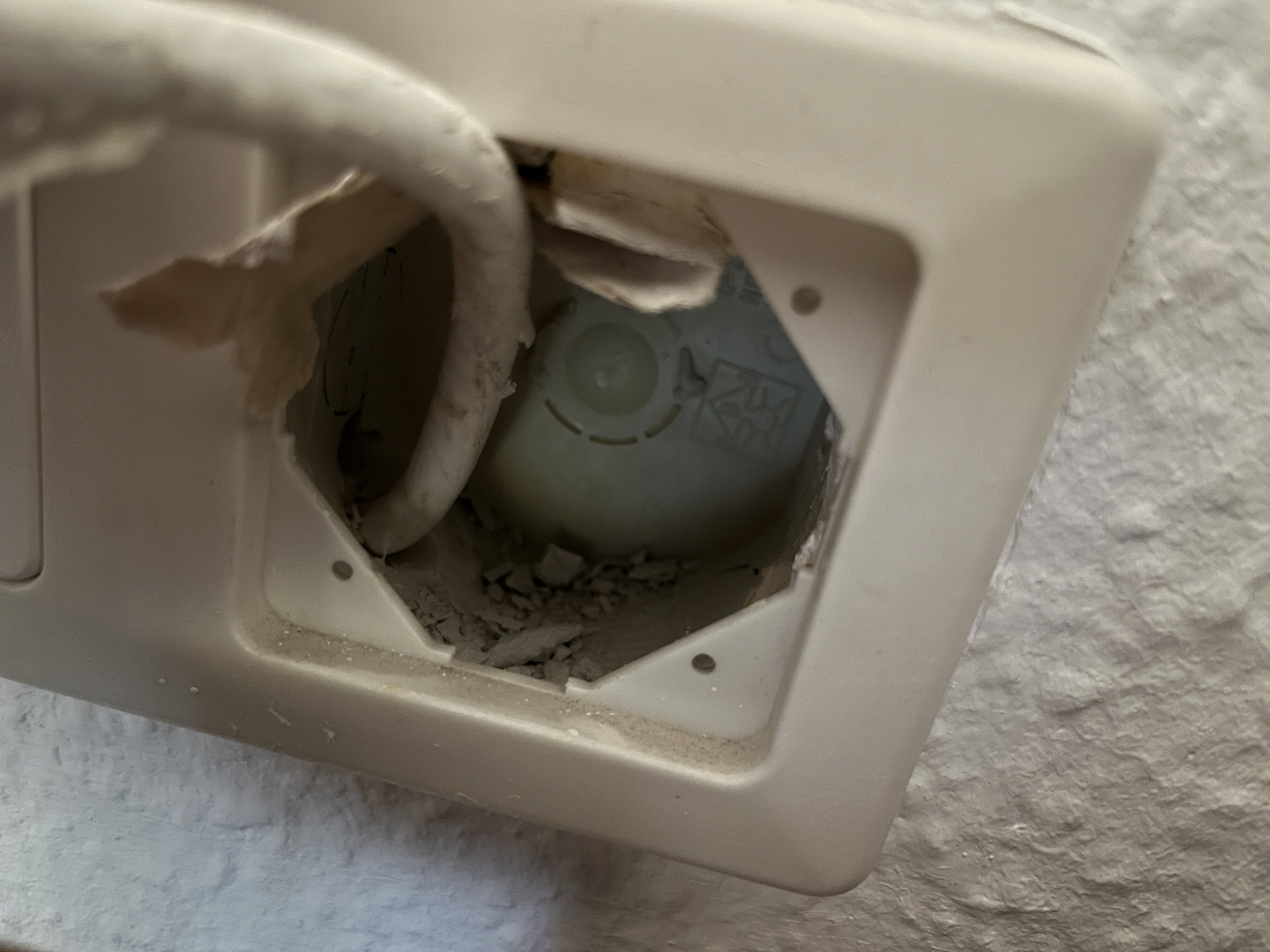

Anbei das Bild weil gefragt wurde wo genau das Kabel in der Wand verschwindet. Ich denke, dass das Kabel mit der „anderen“ Multimediadose verbunden ist weil man in diesem Raum gerne auch TV haben wollte.

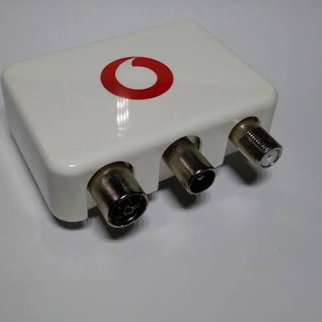

Fazit: Es klappt aber :)
Und auch mit dem Vodafone Adapter, kommen 255Mbits bei 250er Leitung an!
Reaktionen: TheCadillacMan und d3nso
Glück gehabt würde da sagen, aber es sei dir gegönnt! :freaky:
Wie hast dr das ganze nun im Detail angeschlossen?
Mit dem Vodafone Adapter. Hinten sind 2 Buchsen für TV und Radio. Habe nur den einen für TV angeschlossen und das DATA Kabel der FRITZ!Box eben. Das war’s
