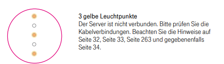

Er zeigt drei gelbe Leuchtpunkte.

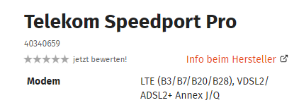

Du meinst diesen Router?
https://www.telekom.de/zuhause/geraete-und-zubehoer/wlan-und-router/speedport-pro-plus-kauf

Und was sagt Seite 32, 33 und 263 jetzt? Sieht so aus, nix DSL Sync. Nicht mit dem Server verbunden. Oh man. So ein Unfug.

Ihr seid schnell! Bin ich ganz so schnell... Hier ist die Bedienungsanleitung: klick
Seite 32: alle alten Splitter und ISDN-Geräte entfernen
Seite 33: Kabel kommt in die Buchse, die mit DSL beschriftet ist
Seite 263: Auf Werkseinstellungen zurücksetzen
Seite 34: Verwendung hinter einem Glasfaser-Modem
Hilft mir also alles nicht so richtig weiter...
Im Grunde doch. Dein Hybrid Telekom Router funktioniert an dem DSL Anschluss nicht. Er bekommt keinen Sync hin.

Laut Preissuchmaschine sollte er eigentlich alle Varianten von DSL beherrschen.
