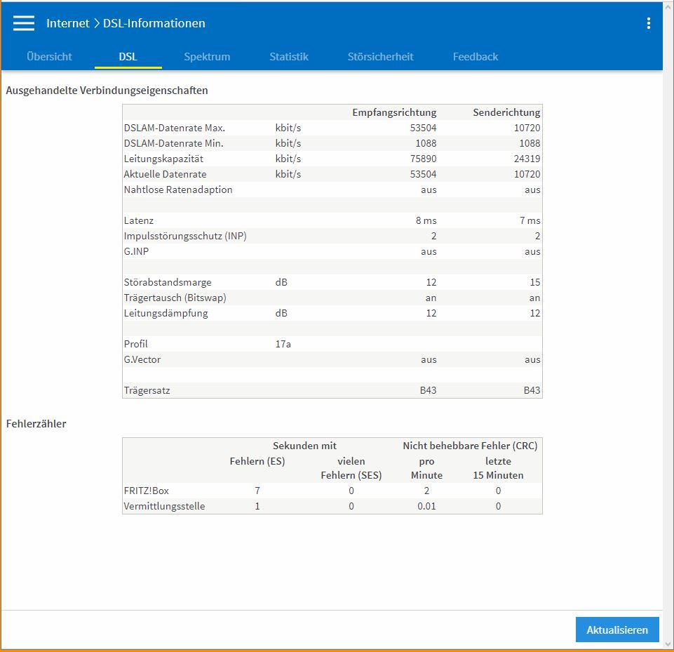

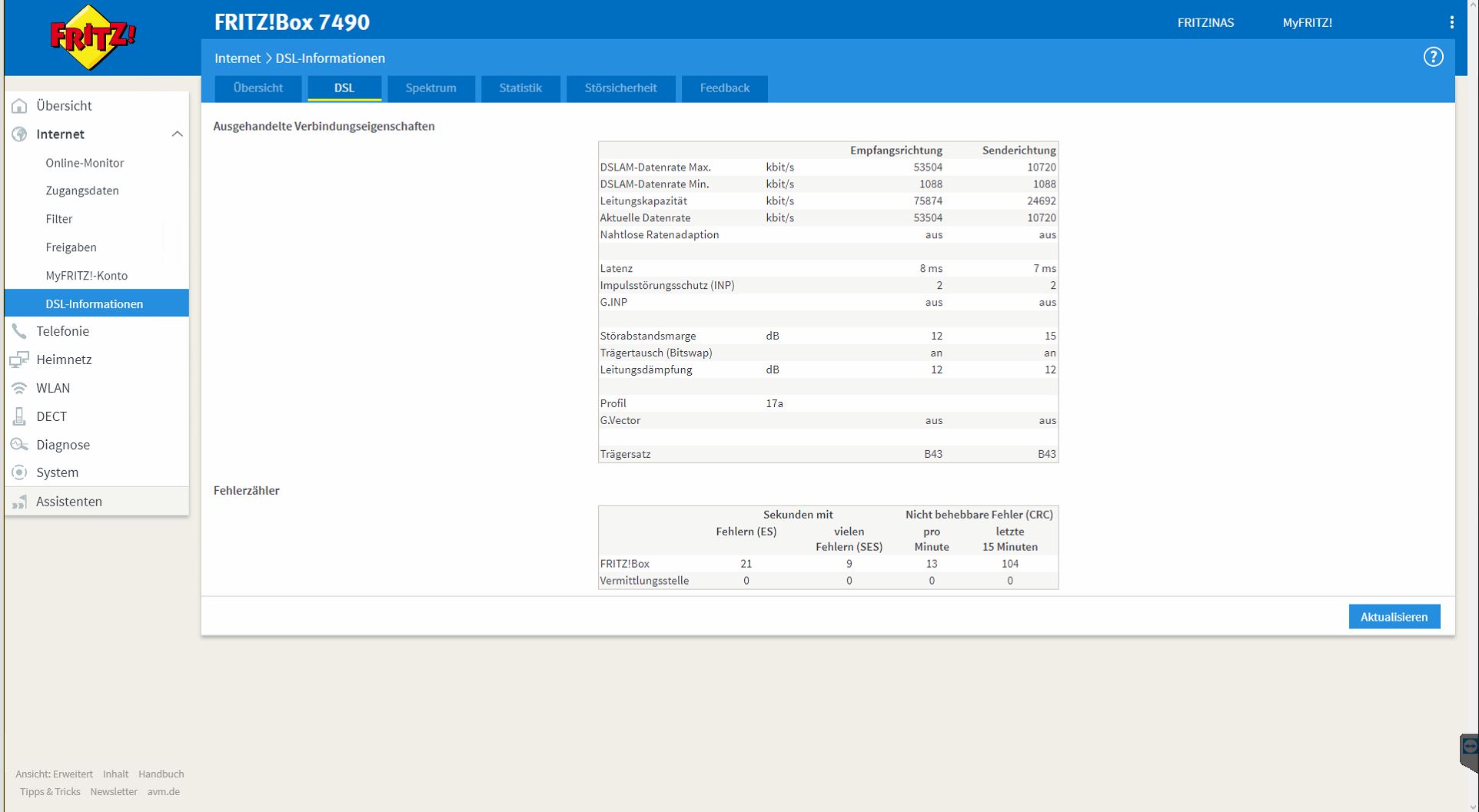

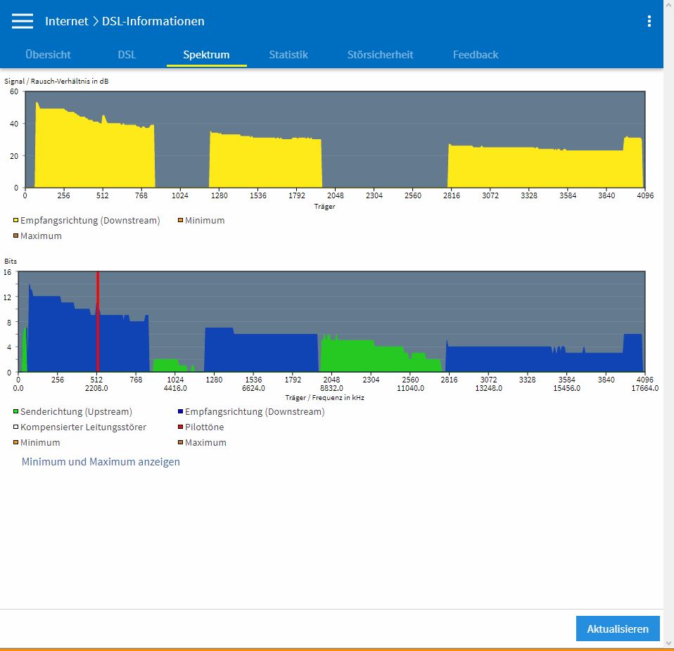

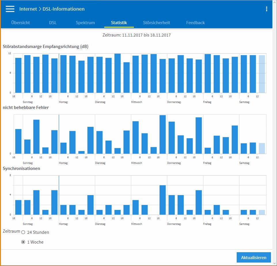

Anbei mal ein paar Screenshots.

4. Also ich hab auch Screenshots vom "DSL" wo Fehler auch bei der Vermittlungsstelle dran stehen, also nicht nur bei bzw. auf Seiten der FritzBox... siehe Bild... das Bild war 2 Stunden nach Neustart der FritzBox.

Laut den Screenshots ist eigentlich alles in Ordnung. Die Störabstandsmarge ist super, nur die CRC Fehler
mit zwei pro Minute sind etwas hoch für meinen Geschmack.
Wobei man oft liest das CRC Fehler im Einstelligen Bereich noch in Ordnung sein sollen...
