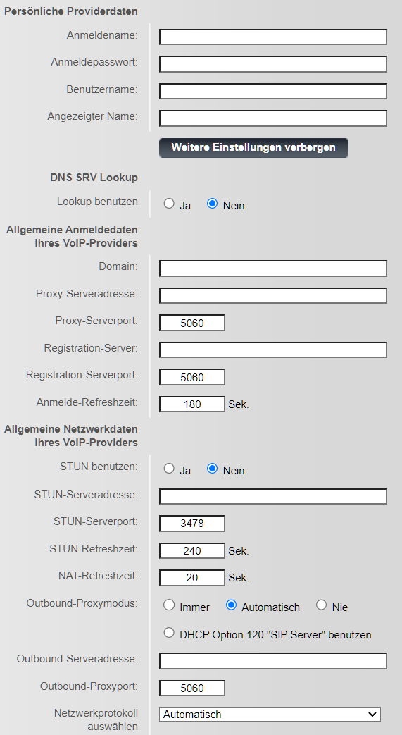

ich habe schon etliche versuche und konstellationen der anmeldedaten für voip hinter mir auch im internet findet man wiedersprüchliche anleitungen, ggf. hat ja jemand hier vor kurzem die odyssee hinter sich gebracht und kann mit weiterhelfen.
ich habe einen brief mit
folgende werte kann ich in meiner go box erfassen:
Telekom MagentaZuhause

Eine der neusten Erfolgsmeldungen dürfte diese und jene sein. Problem dürfte eher das (Gigaset) Anmeldepasswort = (Vodafone) Sprach-Passwort aus dem Willkommensbrief sein. Hast Du mit der 1. MSN angefangen?
Nachdem VoIP bisher über meine Fritzbox 7490 lief, ich diese aber nur noch als Modem und OpnSense als Router einsetzen möchte hatte ich mich jetzt doch nochmal überwunden die aktuelle voip Konfiguration via fb_tools auszulesen und siehe da, ich hatte zwar den aktuellsten Brief von vodafone mit meinen VoIP Zugangsdaten, aber das dort aufgeführte Passwort entsprach nicht dem Passwort in meiner Fritzbox.
Mit dem ausgelesenen Passwort klappt nun auch der Zugang via Gigaset Go-Box 100.
Genau diese Kombination (DSL-Modem + unifi + Go-Box) habe ich hier nach etlichen Versuchen und verzweifelter Diskussion mit dem Support schließlich auch zum Laufen gekriegt. Die Einstellungen sind wie folgt:
Anmeldename: TelefonnumerInklVorwahl
Benutzername: TelefonnumerInklVorwahl
Domain: arcor.de
Proxy: VORWAHL.sip.arcor.de
Reg-Server: VORWAHL.sip.arcor.de
... alles andere wie im Screenshot oben. Viel Glück!
