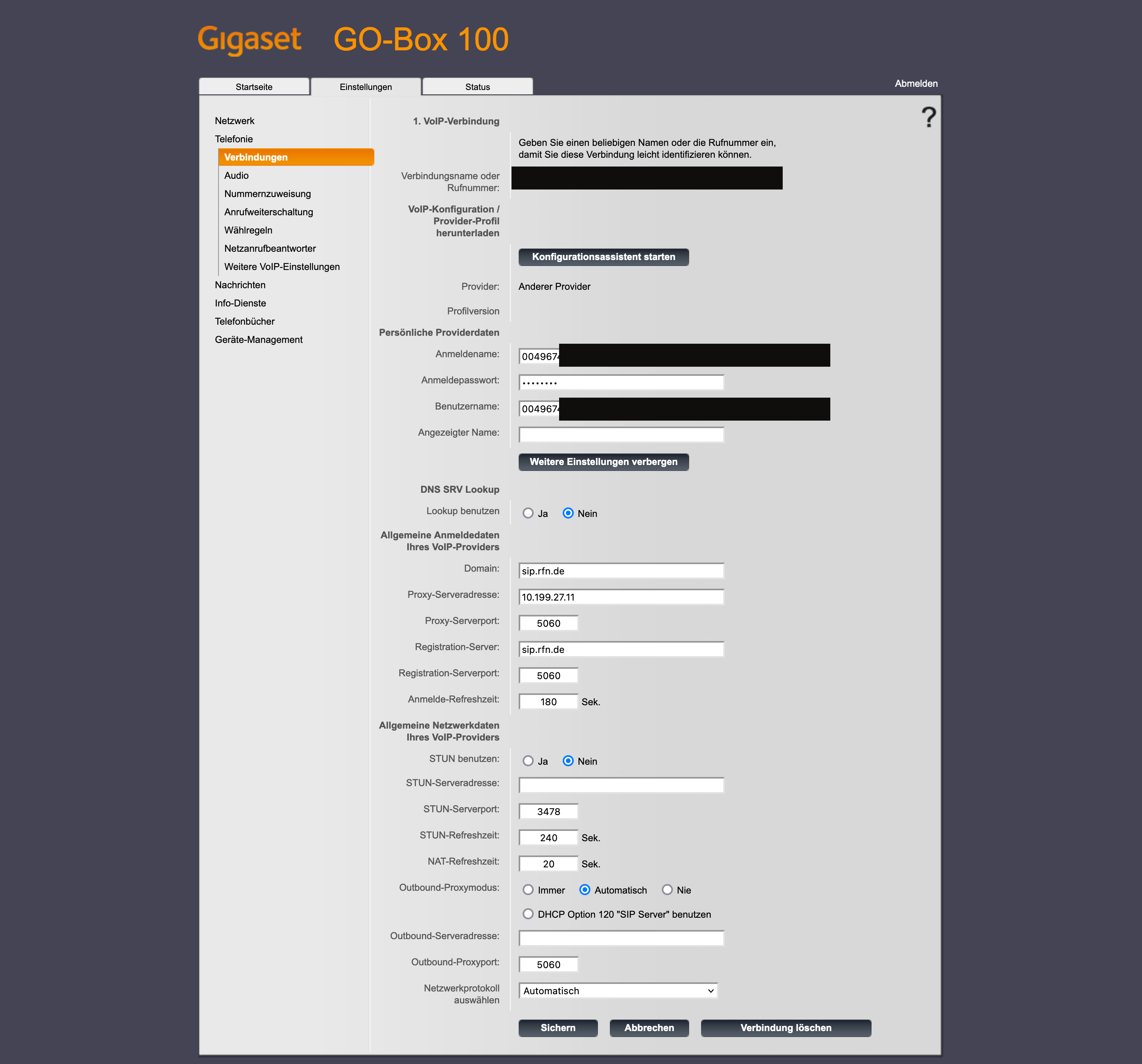

Dafür habe ich eine Gigaset Go-Box 100 nur komme leider so gar nicht mit der Konfiguration klar.
Keine Ahnung was wo eingetragen werden muss.

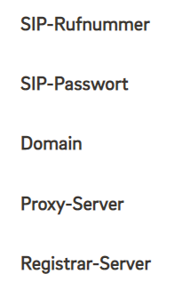

Ich habe mal zwei Screenshots gemacht, jeweils von den Feldern der Go Box und den Daten von E.ON. Da ich Ungern hier einfach irgendwelche Konfi Daten Posten will gibt's nur die Bezeichnungen.
Ich hoffe mir kann da jemand weiterhelfen. :confused_alt:

So müsste es ja dann klappen. Nur steht da leider immer noch Anmeldung Fehlgeschlagen...

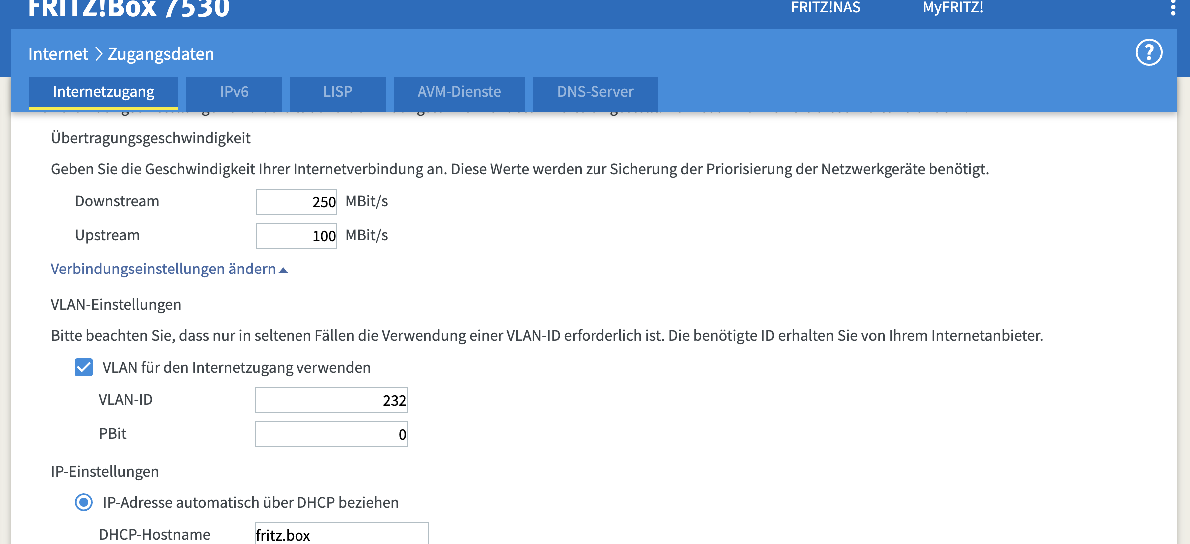

Hab jetzt bei der FB V-LAN ID 232 beim Internetzugang eingestellt. Dieser wurde nach der EON Anleitung konfiguriert und klappt auch.
VoIP lässt sich auf der FB nicht einstellen, wie oben ja bereits erwähnt.

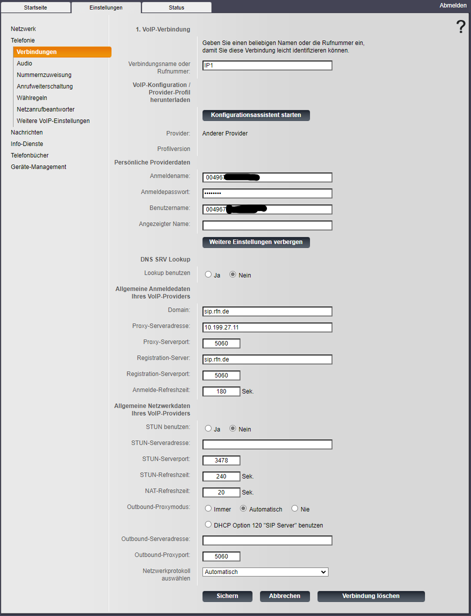

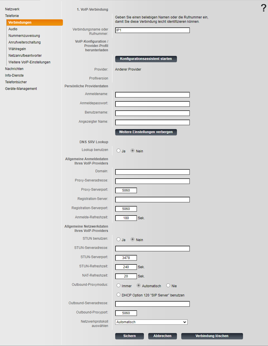

Bei der Go Box klappt die Konfig allerdings auch nicht. Wenn ich dort die V-LAN ID 232 eintrage meldet das teil sich gar nicht mehr zurück.
Hab mal zwei Screenshots mit den Konfigs gemacht. Hab langsam keine Ahnung mehr was ich da noch groß anstellen soll.

Hi,
unter "Internetzugang" muss die VLAN ID "132" rein, die VLAN ID "232" muss unter "Eigene Rufnummern" -> "Anschlusseinstellungen" -> runterscrollen bis zum Punkt "Verbindungseinstellungen für DSL/WAN" und diesen aufklappen, in die entsprechenden Felder eingetragen werden.
Die Firmware der Vodafone DSL Boxen müsste meines Wissens die Retail Version sein, sodass sich diese von einer Fritz!Box aus dem freien Handel nicht unterscheidet. Ggf. mal einen Werksreset der Fritz!Box durchführen.
