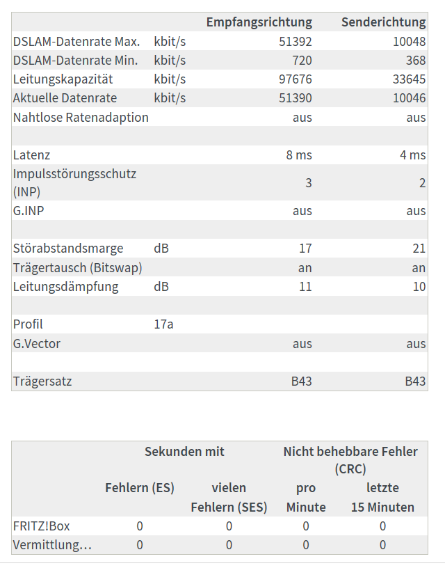

Box ist seid 25 Tagen online ohne Fehler (s. bild) Wurde nur wegen einem Stromausfall getrennt.
Hatte noch nie so eine stabile DSL Verbindung

hast ja eine sehr gute fehler freie internetleitung
würde mal die beide telefone mal aufwerkseinstellung stellen oder resetten
der fehler ist nicht internet sondern telefone deine beide
mal andere testen (mal einen leihen von freunden oder bekanten)
Deine Leitung zeigt da schon mal top Werte und keine CRC Fehler, also davon verursachte Fehler kann man schon mal ausschließen.
