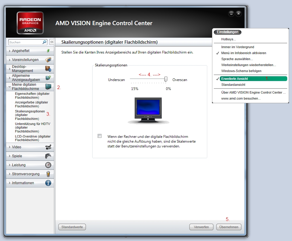

hallo, unzwar ich hab ein problem mit meinen monitor, den mein bildschirm vom laptop is kaput deswegen benutze ich den Asus VE228H monitor, wenn ich ihn mit meinen laptop über vga anschliese dann under systehmsteuerung auflösung auf 1920X1080P einstelle dan funkt alles ganz normal. aber wenn ich einen hdmi anschliese das gleiche mache, dann habe ich einen schwarzen rahmen um mein bild obwohl die auflösung 1920X1080P ist. habe mal einen support angerufen die sagten ich muss irgendwie an der grafik karte das bild skalieren aber wie ? ich kenn mich mit sowas nicht so gut aus bitte um hilfe wie man das bild skaliert:)
Bitte die Miniaturansicht anklicken, sollte selbsterklärend sein :)!

ähm ich habe ati grafik karte wie kann zu dieser option kommen?
im CCC bei unterstützung für HDTV =>die !1080p50 erzwingen! einstellen.
Das ist für ATI! Du musst ganz unten rechts in deiner Startleiste ein Symbol haben, das ca. so aussieht:
Dort machst du einen Doppelklick drauf und dann das, was ich dir im vorherigen Bild nummeriert habe ;)
