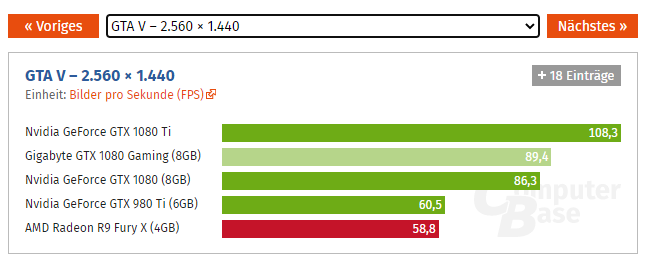

Eine GTX1080Ti schafft keine 144FPS bei 1440p in GTAV und erst recht nicht bei neueren Spielen.
https://www.computerbase.de/artikel...-1080-ti-test.58666/#diagramm-gta-v-2560-1440
Grundsätzlich kann man es sicherlich machen und an den Reglern rumdrehen damit es passt, ob es Sinn macht zu überteuerten Preisen eine 4 Jahre alte GPU zu kaufen, sei mal dahin gestellt.
