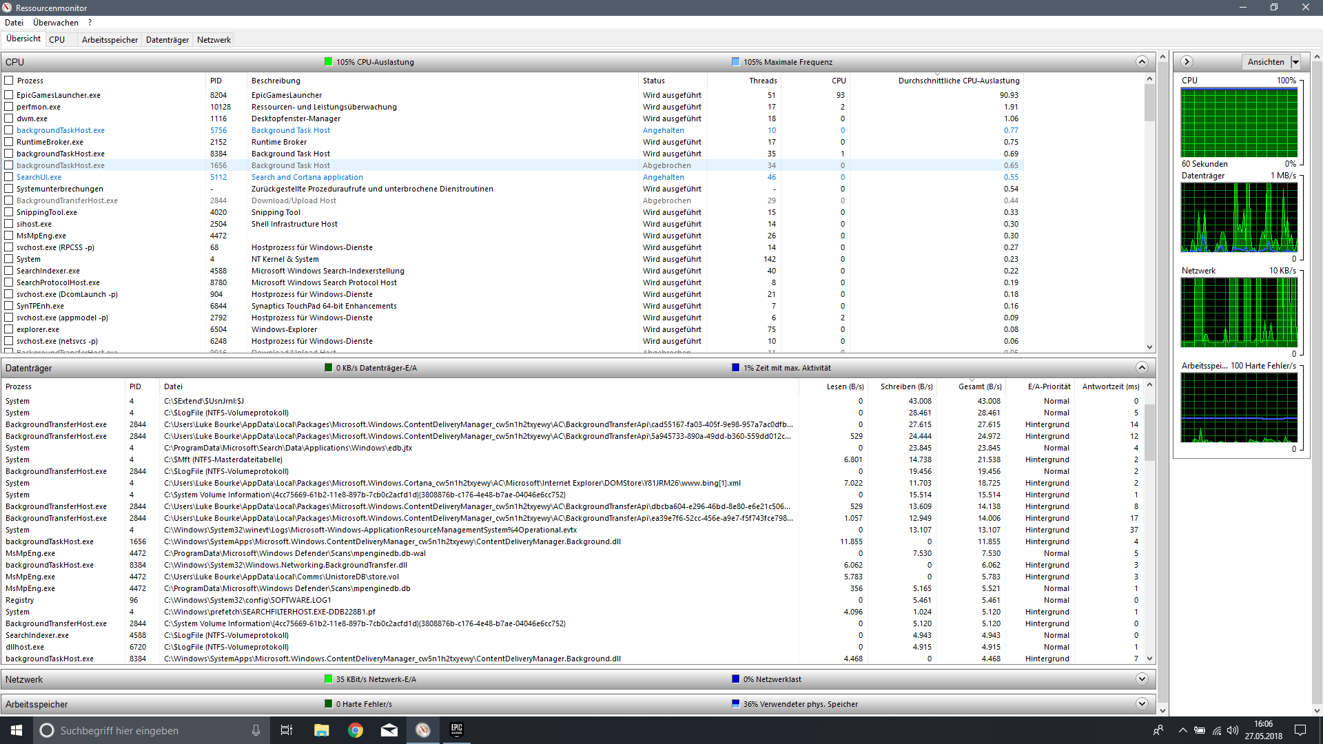

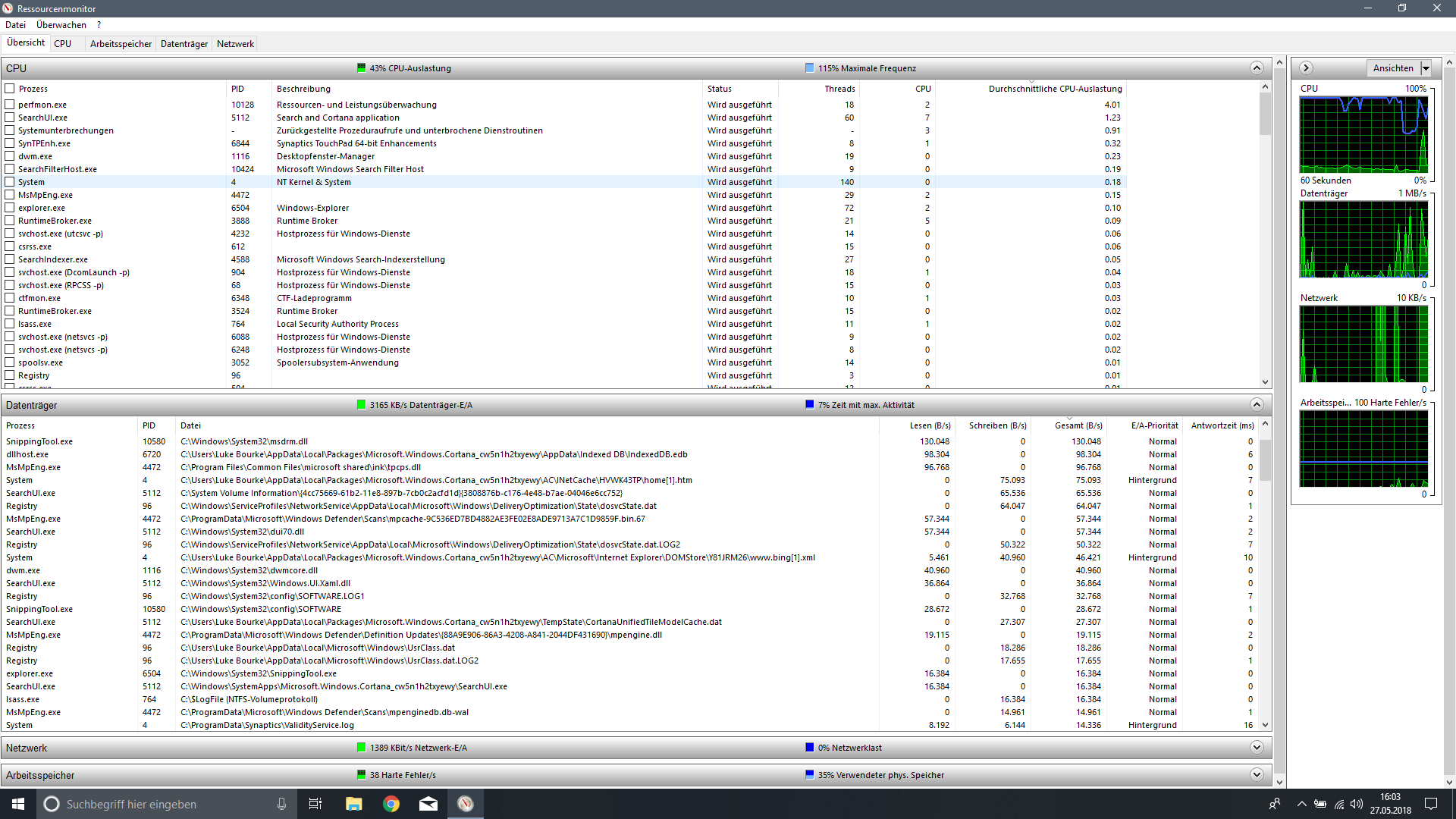

2 Screenshots vom ressourcenmonitor jeweils mit Epicgameslauncher offen und einmal ohne. ich habs vorher 60 sekunden laufen lassen. hoffe das hilft

Ich kenne mich mit Spielen nicht aus, aber epicgameslancher klingt für mich nach einem launcher, der spiele startet. Es läuft vermutlich ein Spiel? Und dass das deinen möchtegern i7 mit gerade mal 2 kernen zum schwitzen bringt, ist nicht ungewöhnlich. Du hast einen U-Prozessor gekauft. Der kann sparsam sein, aber nicht schnell. Die Leistung liegt auf dem Level eines Desktop-Pentium. Wenn du auf einer 40 Euro CPU aktuelle Spiele startest, hast du auch 100% Last (oder wie in deinem Fall 105% wegen Turbo).
