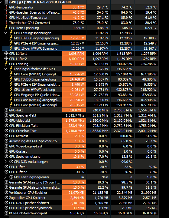

Ich habe gerade einen Stresstest mit meiner 4090 durchgeführt und in einigen Reddit-Beiträgen gelesen, dass die Spannung von
„GPU PCIe +12V Input Voltage” und „GPU 16-pin HVPWR Voltage”
ein Hinweis darauf sein könnte, dass das Kabel nicht richtig sitzt oder defekt ist. Ich habe diese Werte sowohl im Idle als auch während des Stresstests gemessen.
Dieser Reddit-Beitrag weist darauf hin, dass eine Differenz von 300 mV Probleme verursachen könnte.
Ich habe den Stresstest und Tests aus Anlass des erneuten Einsteckens des Steckers durchgeführt.
Hier die Werte:
Idle:
GPU PCIe +12V Input Voltage: 12.288
GPU 16-pin HVPWR Voltage: 12.286
Stress:
GPU PCIe +12V Input Voltage: 12.180
GPU 16-pin HVPWR Voltage: 11.995
Weiß jemand, ob diese Werte in Ordnung sind oder kennt sich jemand damit aus?
Hier ist noch ein Bild, nachdem ich den Stresstest gemacht hatte:

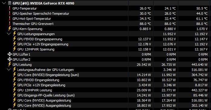

Ja ist mir klar. Bei anderen sind halt bei mehr oder gleicher Leistung halt kein/wenig Unterschied zwischen 16pin und GPU PCIe.
Habs eben mal bei mir getestet und hab meiner FE mal "freien lauf" gelassen.
Sieht ähnlich aus wie bei dir nur halt "umgekehrt" Sprich:
PCIe +12 ist bei 11.952
12VHPWR ist bei 12.07
