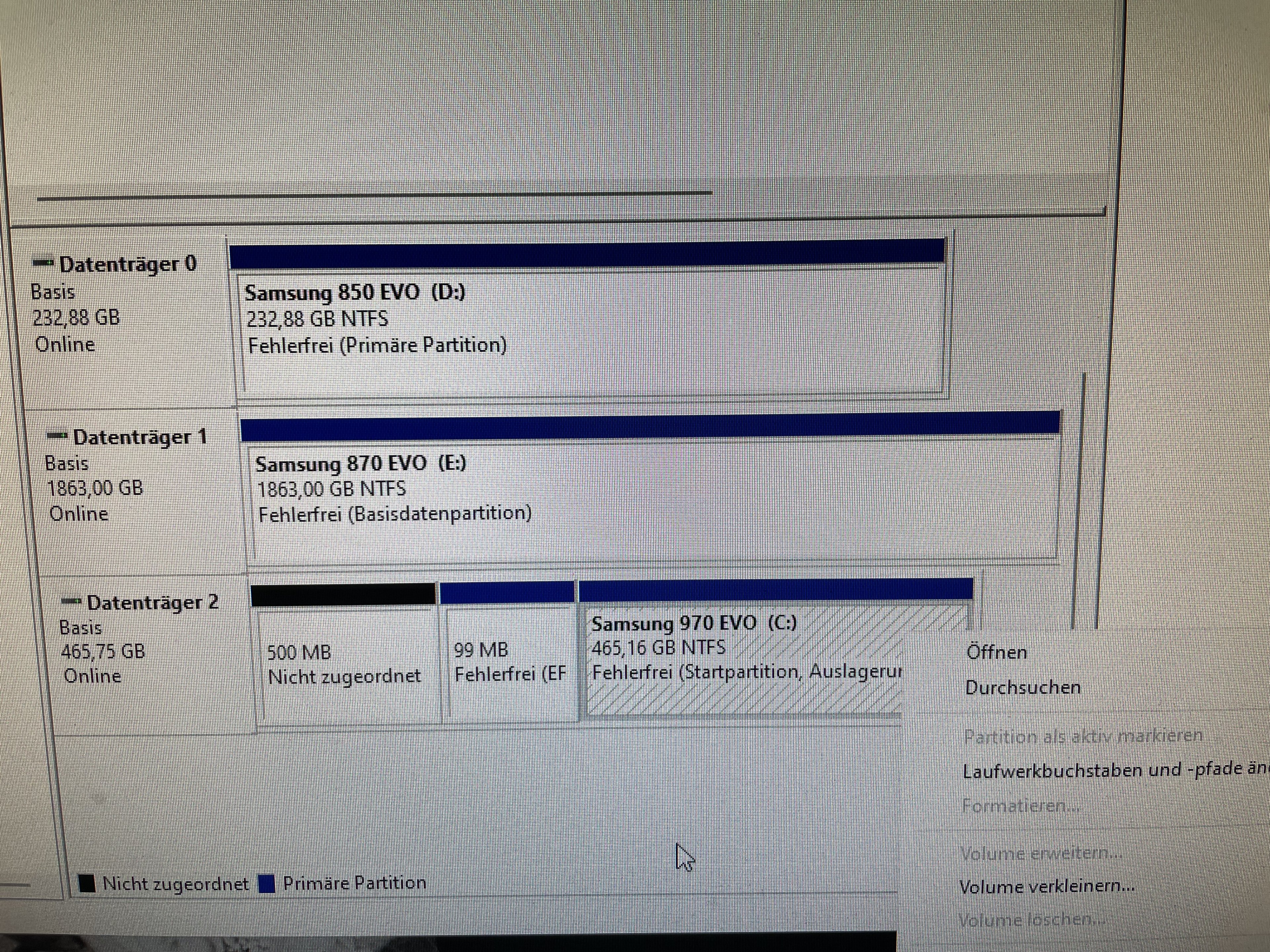

Hi,
hatte komischerweise 2 Wiederherstellungspartitionen auf meinem Datenträger.
Eine Partiotion mit 500 MB und eine Partition 840 MB.
Beide Volumes habe ich gelöscht.
Nur liess sich meine Startpartition nur um den nicht zugeordneten Bereich der ehemaligen Partition mit 840 MB erweitern.
Jetzt habe ich auf dem Datenträger 500MB als „nicht zugeordnet“ brach liegen.
Die Funktion Partition erweitern ist bei der Startpartition jetzt ausgegraut.
Vllt. weis jmd. mehr?

weil windows nur erweitern kann wenn direkt hinter der ausgewählten Partition die anzufügende liegt ... was hier halt nicht der fall ist.
P.S. wie @BmwM3Michi sagt wegen 0,1 % mehr Speicher würde ich die Aktion auch nicht durchführen.
Reaktionen: 'Xander
die EFI-Partiton liegt dazwischen, deshalb geht das so nicht.
Es gibt Programme, die es können, aber wegen 500MB würde ich hier nichts versuchen.
Reaktionen: 'Xander

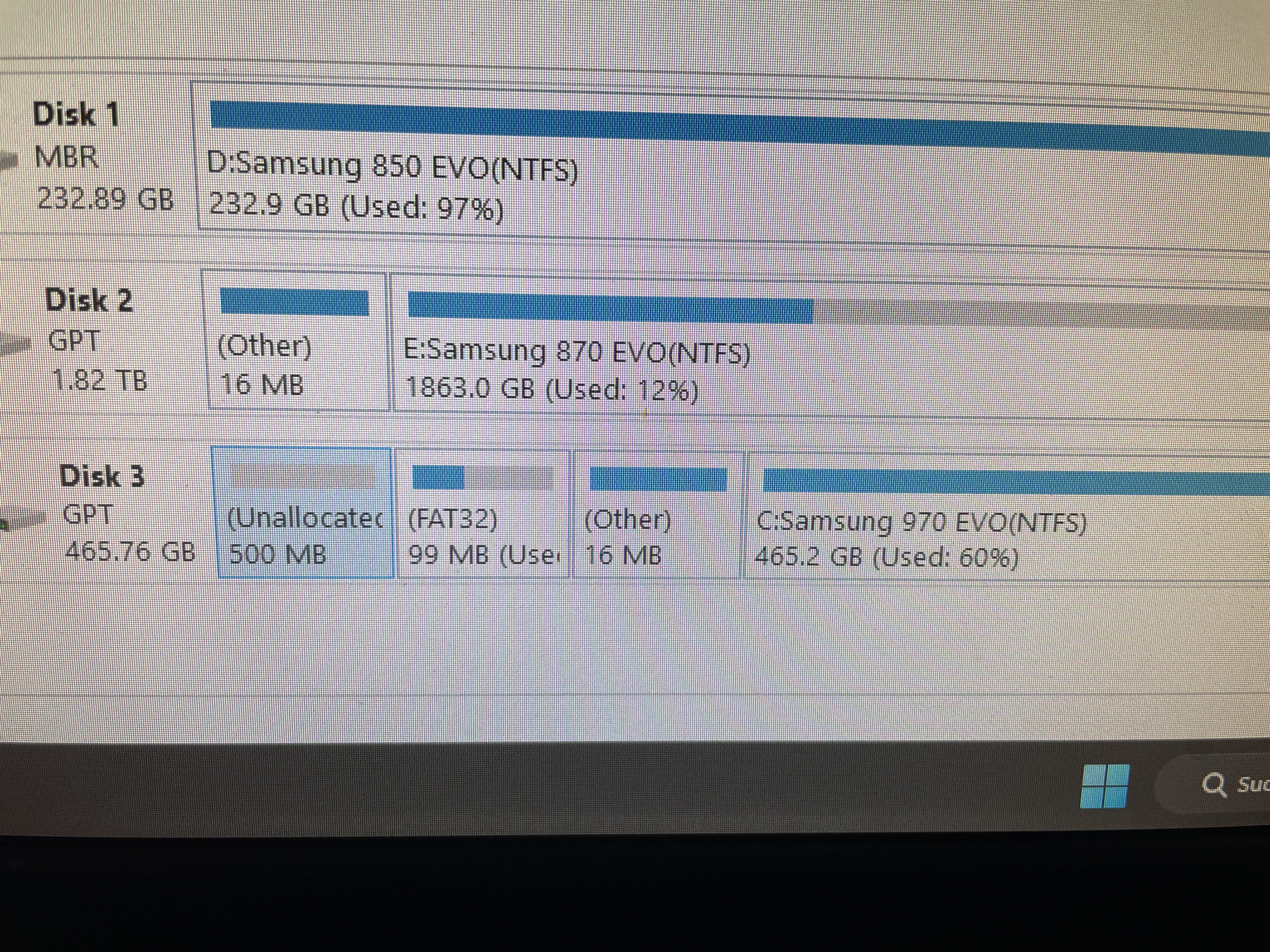

Achso,
Die müssen direkt angrenzen?
direkt dahinter ... nicht davor ...
Reaktionen: 'Xander
Vielen Dank schon mal- wieder was gelernt.
Ich kann es natürlich nicht so lassen.😅
Wie verschiebe ich den Bereich hinter die Systempartition?
Siehe @Joe58 und YouTube als Hilfe..
Reaktionen: Joe58
Hat alles geklappt😉.
Danke
