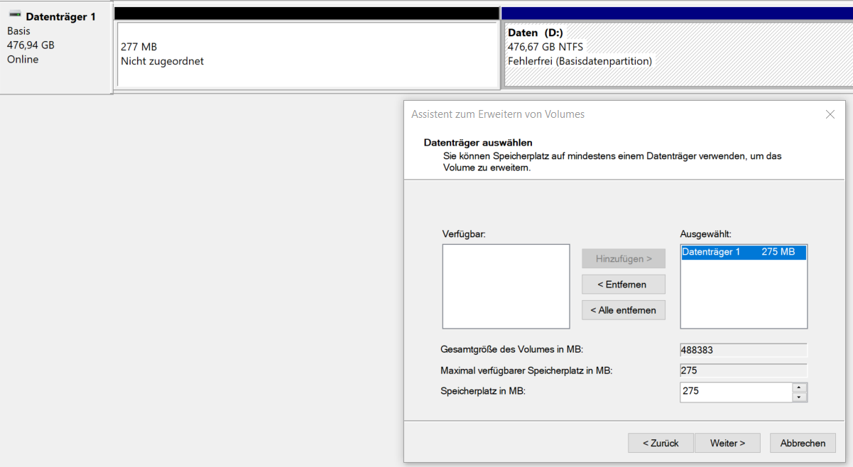

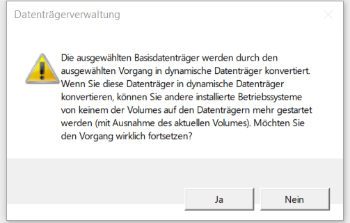

Hi Leute,
heute eine NVMe in ein externes Gehäuse gepackt. NVMe hatte zuvor ein OS W10 installiert. Habe mit Diskpart alle Partitionen gelöscht und den gewonnenen Platz verwendet um das Volume zu erweitern. Hat bei zwei nicht zugeordneten Bereichen funktioniert (Wiederherstellungspartition und eine weitere zusammengefasst zu einer) - der übrig gebliebene nicht zugeordnete Speicher der EFI Partition von 277MB lässt sich nicht dem Volume hinzufügen außer man macht einen dynamischen Datenträger daraus im Wizard.
Kann mir jemand sagen woran das liegt und wie ich das dennoch machen kann? Siehe Screenshots
Alle Partitionen löschen und danach eine neue über die ganze HDD anlegen.
Er müsste dahinter liegen und nicht davor.
Stellt sich die Frage ob das die lausigen 277MB wert ist so man die Daten behalten will?
Ansonsten halt neu erstellen.

vollkommen richtig und auch die Lösung - vielen herzlichen Dank, hier kann bereits zu.
