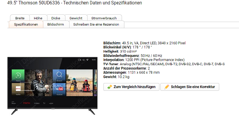

Ich besitze noch eine analoge Kamera (Praktica MTL3) und einen Fernseher mit HDR (was auch immer das ist)
vom Typ Thomson 50UG6300X1.
Erst dachte ich, ich lege da einen Dia-Film ein und Fotografiere vom Fernseher ab und lasse dann einen Positiv-Film entwickeln. Wenn es sowas noch gibt.

Genau, natürlich habe ich den Bildwiederholfrequenz-Streifen beim Abfilmen schon gesehen.
Und mich auch schon mal um eine Synchronisation bemüht.
Ich hatte auch die wage Hoffnung, dass mein neuer Fernseher da mehr möglich macht:

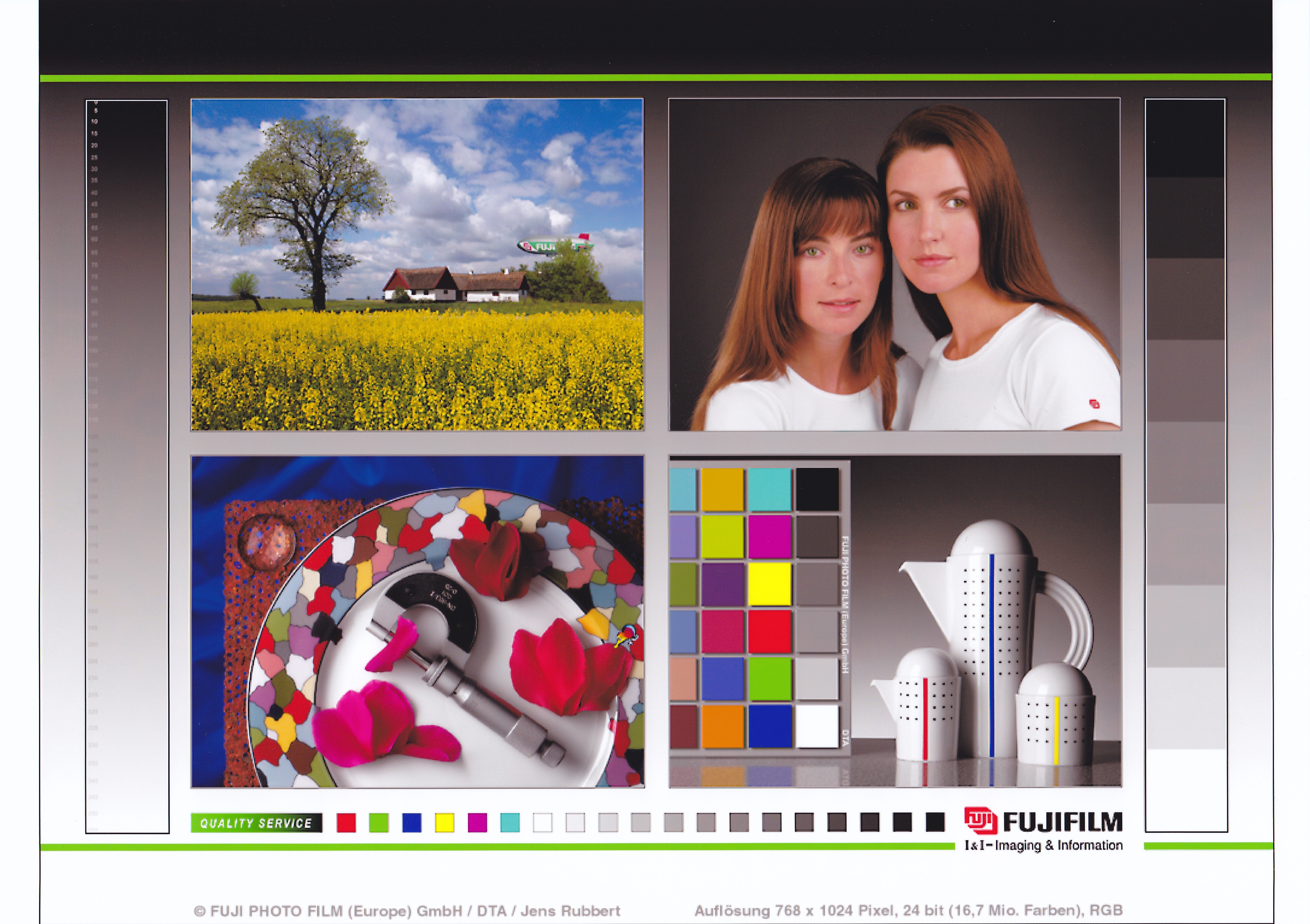

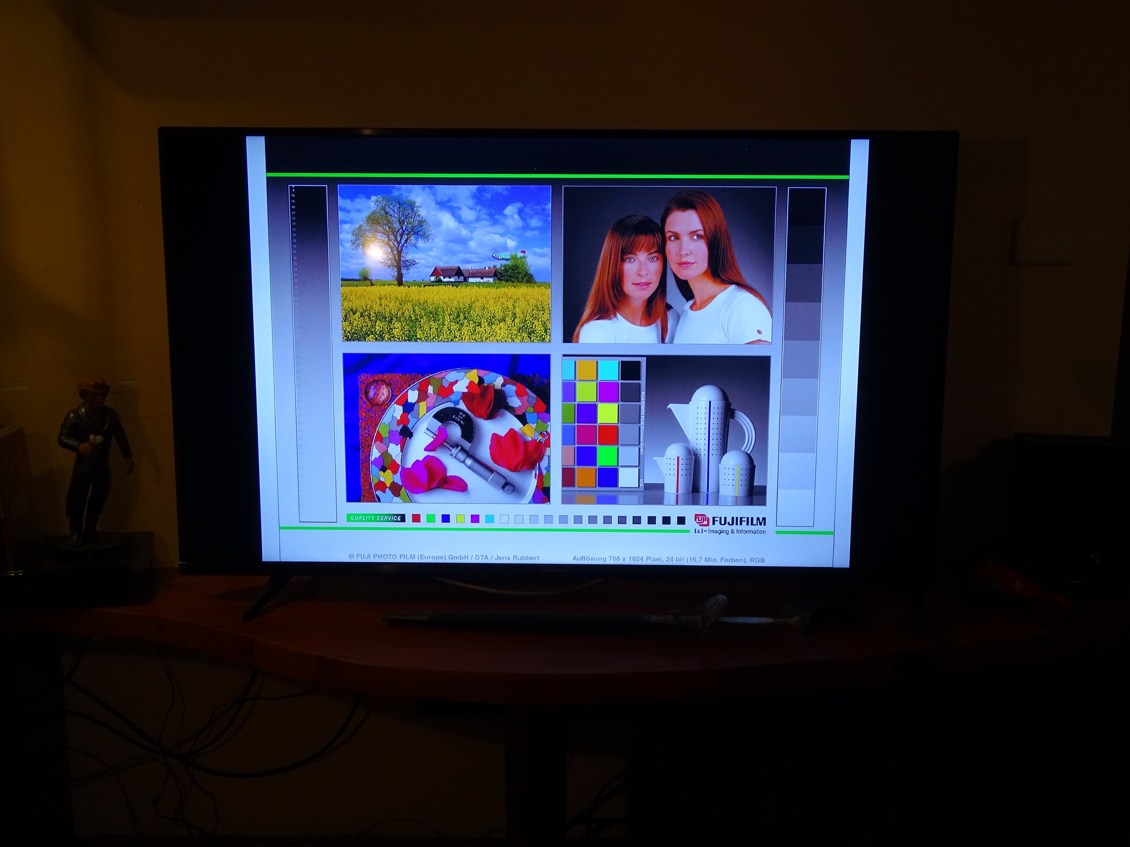

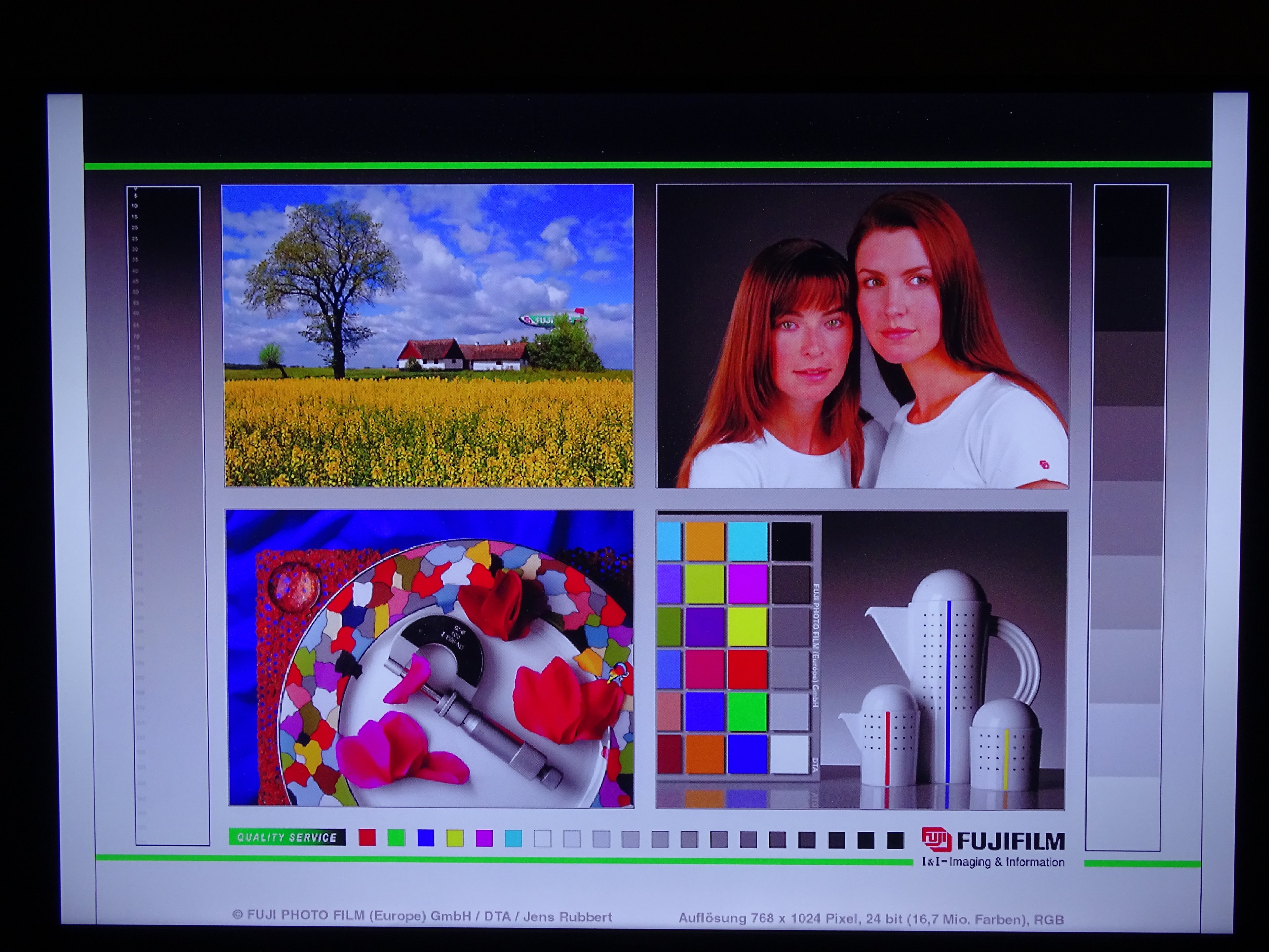

Also nach Auswertung unserer Gespräche, habe ich mich eben vor meinen oben genannten Smart-TV gesetzt und eure Tipps mal befolgt.
Ein Testfoto aus dem Internet:
canon-testbild-test-pixma-mp550.jpgdort als Standbild mit meiner derzeitigen Digital-Kamera (Sony Cybershot)
abfotografiert.
Dabei kam außer einem behebbaren Rot-Stich ein ganz vernünftiges Resultat heraus (bezüglich Moire):
Was den Bild-Streifen angeht, so konnte ich gar nichts laufen sehen...auch nicht als Film
Vielleicht ist es ratsam, sich vor einer Dia-Film Bestellung und deren Positiv-Entwicklung,
für meine analoge Kamera eine 400 ASA Normalfilm Entwicklung zu besorgen, zu Testzwecken.
Wer weiß wie so ein alter Praktica-Knochen ein Smart-TV ablichtet (-:

Nur dass Du hier nicht mit annähernd der Bildwiederholrate (oder kürzer) filmst sondern ein Standbild aufnimmst. Da hindert Dich niemand daran, länger zu belichten. Ein fehlendes Stativ kann man zur Not durch ein stabiles Kissen (oder ein paar Kochbeutel mit Reis) auf dem Tisch ersetzen .
Ist schon seltsam, dass sowas (ohne vergleichbare Qualität natürlich) tausendfach täglich im Computer-Service funktioniert, hier aber nicht klappen sollte.

400 ASA? Warum nicht einfach länger belichten und 64 oder 100 ASA nehmen? Außer Du stehst auf das grobere analoge Korn von 400 ASA Filmen oder die 100 ASA Filme sind mittlerweile zu teuer.
Das Problem bei Deinem Beispiel wäre für mich vor allem die (vermutlich Kamera und ISO/ASA bedingte) schlechte Auflösung der Personen. Die ist noch weit hinter dem schon schlechten Testbild zurück.
Das Testbild wäre schon eher geeignet um auch die mögliche Aufllösung zu testen:
http://radio.cuci.udg.mx/bch/EN/Image.html
Dazu aber natürlich die Kamera zu 100% exakt auf den Bildschirm ausrichten. Das Gerade Rücken des DIAs wird meist schwierig.
Digital ist der behebbar, aber auch analog? Wie viele Testbilder (mit immer dem gleichen Film, den gleichen Einstellungen am TV und den gleichen Lichtbedinungen im Raum) möchtest Du machen. Die Zeiten von 5 DM für einen 36er DIA-Film inkl. Entwiclung dürften leider vorbei sein.
Die Frage ist auch, wie natürlich und/oder vollständig der Fernseher die Farben darstellt.
Was hat bei so einem Projekt eine Automatik verloren (falls ich die Ausage korrekt verstehe), wenn es nicht um die reine Demonstration wie jetzt hier in Deinem Posting geht?. Immer identische Gurndhelligkeit des TVs, identische Zimmerbeleuchtung und manuelle Zeit/Blende.
Nur so kannst Du verhersehbare Ergebnisse erzielen, die Dir aber immer noch eine automatische Entwicklung des Films kaputt machen kann. Auch da würde ich wohl beim einmal ausgfesuchten Labor bleiben ud hoffen, dass es streng nach Standard entwickelt und das ganze nicht mit ungeeichten Uhren steuert.
Ich würde sogar mit den endgültigen Setup einen Test mit einem vollständig schwarzen und weißen Bild machen um Spiegelungen des Zimmers auf dem TV auszuschließen.
