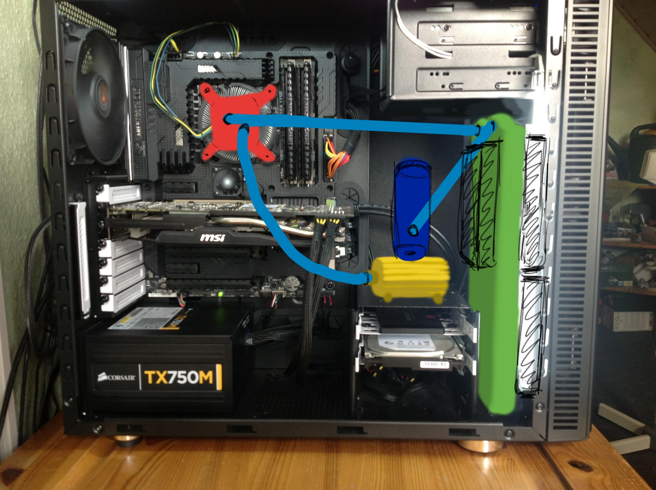

Ein Haswell und später 2x ne 780 und dazu nen 280 + 140 + 240er und das ganze noch Silent? Denke das wird recht eng. Entweder solltest du dich mit einer externen Wakü anfreunden oder dir einen besseren Tower besorgen. Du willst mit der Wakü ja sicher auch übertakten und wenn du die ganze HW mit der Wakü in so einen kleinen Tower stecken willst, machst du dir selbst ganz schön Probleme beim Einbau, das wird ne ganz enge Sache.
Wenn du dich auf ne externe Kühlung einlässt, würde ich das Zeug hier kaufen und dann brauchst du dir keine Gedanken mehr machen ob du 2 CPUs und 2 Grakas oder sonstewas in die Wakü rein steckst (selbst 4x GPUs sind kein Prob).
Und lass dich nicht von den Schlechtrednern hier im Forum von deiner Idee abbringen (scheint in letzter Zeit cool zu sein, erstmal alles schlecht zu machen) ...

wieso willst du passiv sicher nicht kühlen :freak: ? bei 2x780 und übertakteter cpu kommst du nicht über einen externen radi weg. Außer du hast platz für viele radis was bei dir aber nicht so ist.

Willst du mehrfach Kaufen oder lieber nur einmal, die Radis Kosten Geld ( sind nicht umsonst ).
Also lieber einmal einen Großen Radi Extern und gut ist bevor jetzt einen nur für die Cpu und danach doch einen Großen Externen für den Rest.
Dazu must du noch Überlegen ob du es Passiv haben möchtest ( so wie Ich ) oder mit Leisen Lüftern.
Und eine Cpu + zwei 780er + OC würde Theoretisch Reichen, könnte aber auch sehr knapp werden ( Vorrausgesetzt das jetzige Nt macht die Geforderte Leistung auf den 12V Schienen mit beiden 780ern mit ) .
Liste doch mal deine Hardware auf ( was du jetzt alles schon hast - Name + Typ ).

Hier mal wie ich mir den anfang ungefähr vorstelle:
Vorne eben der rad, auf dem käfig die pumpe, agb entweder darauf oder unter dem laufwerk und am radiator dann je nach machbarkeit zwei oder drei lüfter. ein 240mm rad könnte auch dort befestigt werden (vielleicht wegen eLoop- lüftern falls die besser als die akasa sind)
hinten würde dann noch ein 140mm bzw 120mm rad reinpassen. unrealistisch aber erwähnenswert ist noch, dass unterm deckel oben entweder ein flacher 280 (mit lüftern auffm dach in einer shroud) oder ein normaler 240er hin kann :D
hoffe das hilft ;)
PS: bei der konfiguration sollten dann die lüfter am rad luft reinpusten, und die dann übrigen zwei lüfter von fractal oben zusammen mit dem beQuiet luft raussaugen :)
