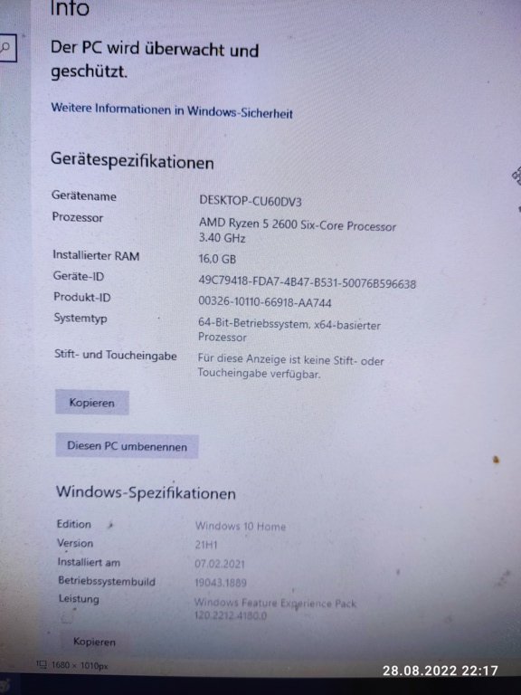

UPDATE:
der Fehler stellt sich doch etwas anders dar als letztes mal. Der Rechner ist heute wieder angegangen. Allerdings ist nach einer Stunde wieder das gleiche passiert. Bild eingefroren und nicht wieder angegangen.
Ich habe die CHance genutzt die Daten zu sichern und
auch ein paar COmputerdaten abzugreifen
Die jetztige GRafikkarte ist eine AMD Radeon RX 6600
Ich vermute eher ein Kühlungsproblem, liege ich da richtig und wie checke ich das?
Danke an alle die sich schon mit meinem Problem beschäftigt haben

Klingt für mich nicht unbedingt nach Grafikkarte. Kann natürlich sein, aber meist zeigt sich der Fehler doch anders.
Du lädst dir MSI Afterburner, falls du auch was daddelst.
Ansonsten LibreHardwareMonitor. Da müsstest du auch einstellen können, dass er dir in der Taskleiste permanent die Temperaturen von was auch immer alles anzeigt.
Teste mal den RAM mit Memtest86. Von USB Stick booten.
Schau auch mal mit CPU-Z im Reiter für den Arbeitsspeicher welcher GENAU verbaut ist.
Ggf das Profil für den RAM im BIOS einstellen bzw rausnehmen. Also das Gegenteil machen von dem was jetzt eingestellt ist. => Siehe Handbuch
Oder geht er aktuell noch immer nicht an?
Wenn ja, Strom abziehen, paar mal Einschalter drücken und nur EINEN RAM-Riegel verbauen. Slot siehe Handbuch vom Mainboard
Nö, dann wär das Problem nach 5 Minuten spätestens wieder weg.
Für mich hört sich das langsam nach einem defekten Netzteil oder Mainboard an.
Könntest auch echt mal vollständige Hardwareangaben liefern
