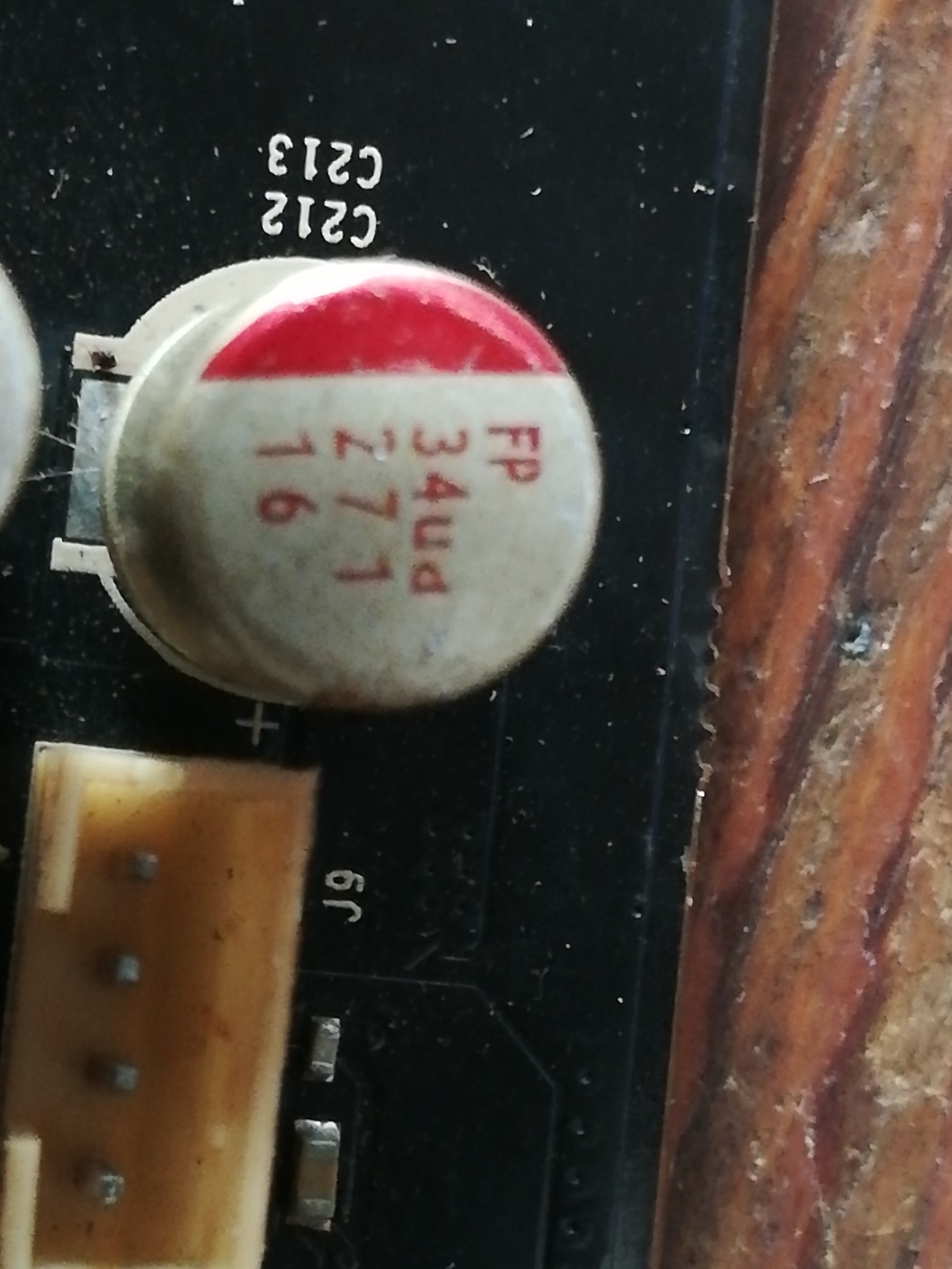

Guten abend zusammen,
ich hab hier eine GTX 780. Bei der ist wohl ein Elko defekt. Ich würde selber versuchen ihn auszulöten, leider kann ich nicht die Daten auf dem Elko deuten. Ich wäre für jede Hilfe dankbar. MFG Robert Bauer

wie kommst du eigentlich darauf das einer der elkos kaputt ist? Der auf dem Bild sieht ja ok aus von der Ansicht zumindest.
270µF 16V
das 34 ud kann ich nicht deuten. keine ahnung was die "lot nummer" ist

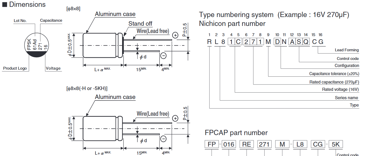

@azereus
danke für das Diagramm. Dann also vermutlich doch 27 + eine Null.
Der Elko stand ca 2mm höher als die anderen 4, es war ein Rand zu sehen. Ich drückte leicht drauf, dabei knirchte es. Die anderen 4 bewegen sich nicht, sehen ok aus.
Die grafikkarte hat eine Macke, und windows läuft sie einwandfrei. Knallharte Benchmarks macht sie auch problemlos mit. nur wenn sie wieder in den Ruhemodus geht, dabei abkühlt und runter taktet, knallt der Rechner aus. Das liegt nicht am Netzteil, hab das schon mit einem zweiten Pc gegen getestet.
Die einzige Vermutung die ich habe ist der defekte Elko.

@bart0rn für die schreibweise mit *10^1 hat absolut recht
https://de.wikipedia.org/wiki/Elektrolytkondensator#Typ-Kennzeichnung
wikipedia schrieb:
Beispiel einer Kurz-Kennzeichnung der Nennkapazität mit einem Einheitenzeichen (Mikrofarad):
µ47 = 0,47 µF, 4µ7 = 4,7 µF, 47µ = 47 µF
Beispiel einer Kurz-Kennzeichnung der Nennkapazität mit einer Ziffer für die Einheit:
476
Die ersten beiden Ziffern geben den Wert in Pikofarad an, die dritte die Anzahl der nachfolgenden Nullen. 476 bedeutet also 47 × 106 pF = 47.000.000 pF = 47 µF.
