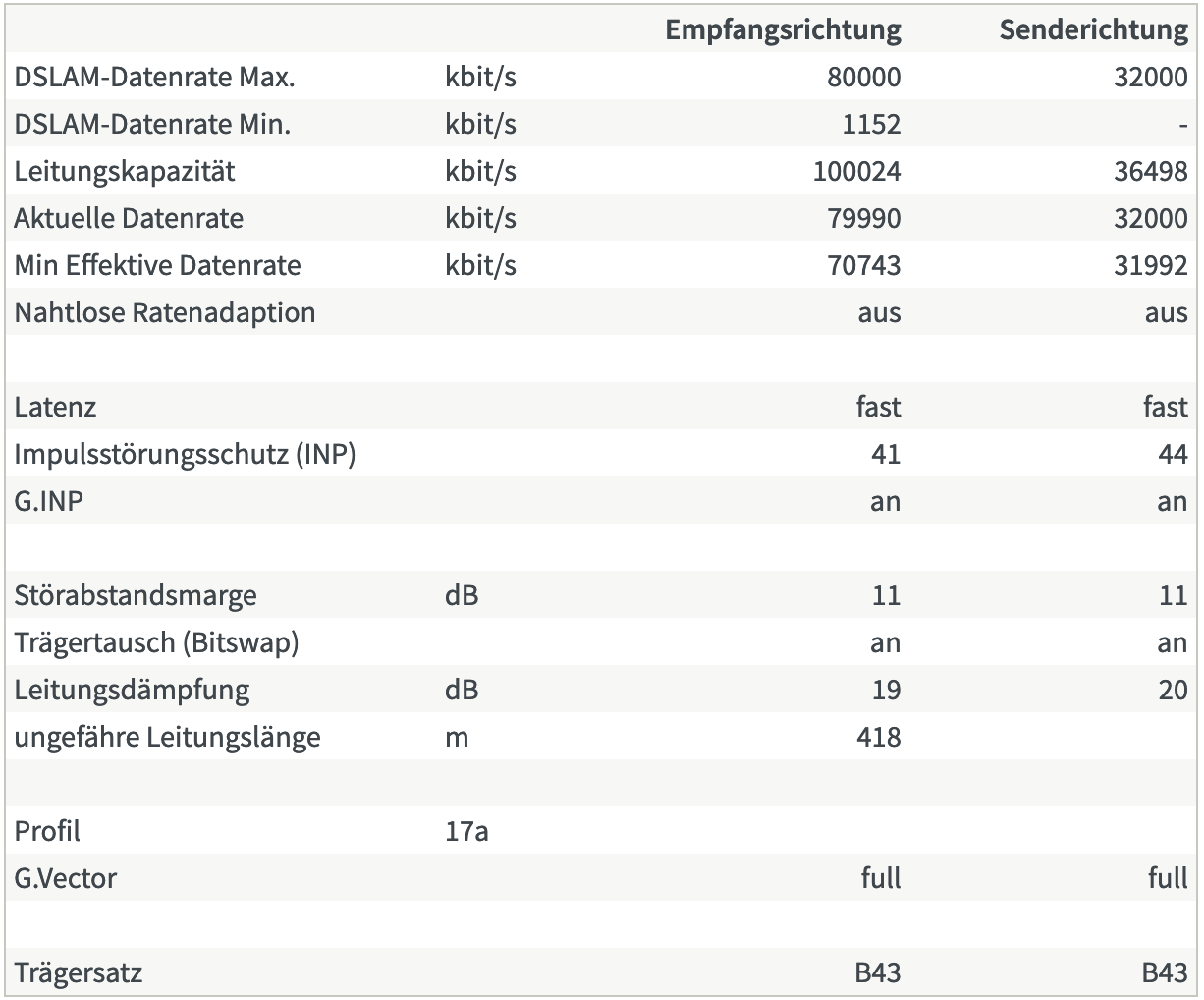

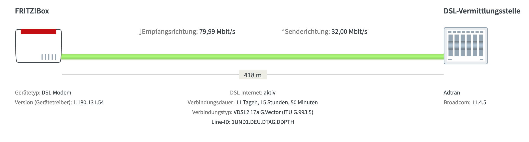

was mich allerdings irritiert ist, dass ich schon jetzt nicht "meine vollen" 100/40 bekomme, sondern immer "nur" so bei 80/30 liege. Hier mal die Bilder dazu:
würde ich denn überhaupt mit einem 250/40 Vertrag deutlich mehr bekommen oder binde ich mir nur den Vertrag für weitere 24 Monate an die Backe (Preis ist gleich)? Immerhin werden ja jetzt schon nicht die versprochenen "bis zu" Werte erreicht (wenn auch nur knapp verfehlt). Früher habe ich mir über die 80/30 keine Gedanken gemacht, sind >400m und ist halt so. Aber seitdem ich weiß, dass 1&1 hier 250/40 "verspricht", bin ich doch etwas verwirrt?!?

Dir wird eine Kabellänge von ca. 418m von der Fritzbox attestiert, da kann ich Dir aus eigener Erfahrung sagen, Du wirst über eine geschätzte 130/40 nicht rauskommen.
Bei mir liegen ca. 337m an, ich habe einen 175000/40000 Vertrag mit Werten aus dem Bild.
DSLAM ist bei mir auf max 204416 gesetzt statt der 250000.
Ich hatte auch bereits einen 185000 Connect, schwankt bei mir etwas.
Echte 250000/40000 sind nur deutlich unter 300m Leitungslänge möglich.
Was Vodafone mit Kabel bei wirklich leistet kann ich nicht sagen, bei DSL ist mit den Werten die ich oben genannt habe das maximal zu Erwartende.

Du würdest mit Profil 35b Supervectoring bekommen. Ich würde annehmen, dass das über 100M sind. Aber sicher nicht 250, 175 denke ich ebenfalls nicht. Leitungslänge und Dämpfung sprechen dagegen.
Dass du 100M nicht bekommst wundert mich allerdings bei der Störabstandsmarge, hätte angenommen dass das hinhaut. Sieht auch „hart konfiguriert“ aus von den Werten. (Zu rund.)

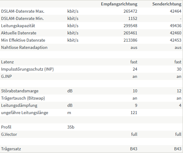

Mal als Vergleich Vodafone DSL250/40

Da hat das DLM System der Telekom Fehler auf der Leitung festgestellt und die Leitung gedrosselt. Das wird automatisch wieder hochgestuft werden, wenn keine Fehler mehr auftreten, das kann aber einige Wochen dauern.

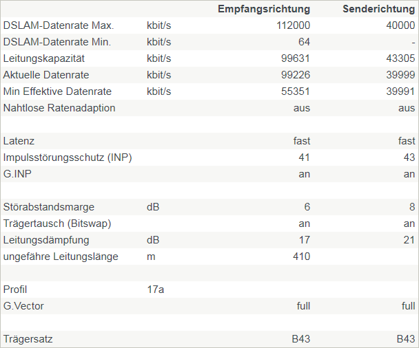

Hab fast identische Werte, komme aber auf ↓ 99,2 Mbit/s und ↑ 40,0 Mbit/s.
Was mich bei dir nur wundert, sind die beiden obersten Werte im Up und Down für DSLAM-Datenrate max. Weil beide glatt auf eine Tausenderstelle enden, sieht das sehr nach durch den Anbieter begrenzt aus und nicht durch etwas Physikalisches.

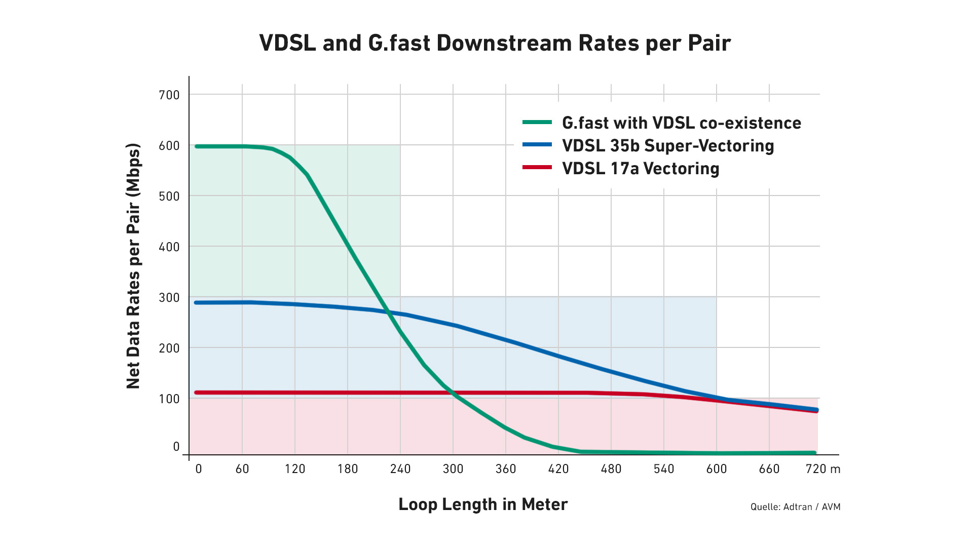

Nach dieser Graphik von AVM würdest du ein bißchen von Supervectoring (35b) profitieren.
1&1 scheint den Zwischenschritt mit dem 175-Mbit/s-Tarif nicht so wie die Telekom zu machen. Entweder 100 oder gleich 250. Wenn ungefähr ↓ 180 und ↑ 40 für dich in Ordnung sind, dann laß es auf einen Versuch ankommen.

Wie @Myron schon festgestellt hat wurde aufgrund der Störung deine Leitung von DLM hart auf 80/30 gedrosselt. Sobald das ein paar Wochen ohne Störung (resync) läuft wirst du wieder hochgestuft.
Wenn du im eigenen Wohnhaus wohnst kannst du auch mal probieren die fritte direkt an den APL anzuklemmen. Die Hausverkabelung kann bei Vectoring richtig teuer sein. Bei mir haben ca. 12 Meter in House 40 MBit downstream gekostet.
Viel besser wird es aber so oder so nicht.

1) für mich sieht es ganz klar danach aus, als ob die Datenrate über die DSLAM Einstellungen limitiert wird, warum auch immer...
2) ich hatte noch nie mehr als 80/30
3) bei anderen Leuten scheint die Leitungskapazität UNTERHALB der des DSLAM zu liegen, bei mir ist es anders herum
daher meine Frage: wie hoch stehen die Chancen, dass ich mit einem neuen Vertrag auch "mehr" bekomme?

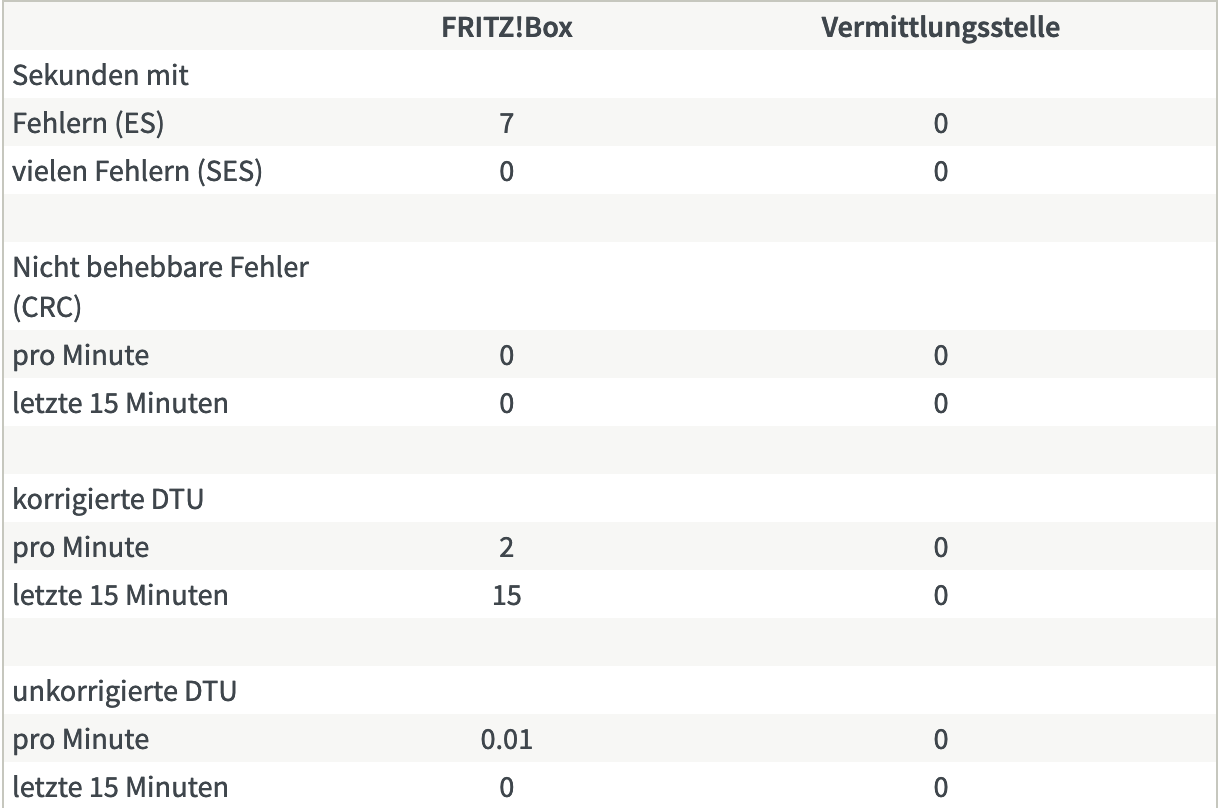

das hier sind die aktuellen Fehlerwerte:
wobei ich bisher (wenn ich mal drauf geguckt habe) noch nie einen 2-stelligen Wert gesehen habe, das scheint mir eine extrem "schlechte Momentaufnahme" zu sein
Das ist korrekt. Das ist das bereits erwähnte DLM (Dynamic Line Management System), das begrenzt die Syncrate am DSLAM.
Das System erkennt wenn Fehler auf der Leitung sind und drosselt dann die Leitung so lange, bis es diese wieder als fehlerfrei einstuft.
Wenn bei dir vor kurzem der Techniker da war, dann kann es sein, dass die Hochstufung bald durchgeführt wird, ansonsten musst du mal über 1&1 einen Reset der Leitung anzustoßen. Das kannst du glaub ich am besten über das 1&1 Forum machen, die normale telefonische Hotline wird dir vermutlich nicht unbedingt helfen wollen/können, da aus deren Sicht im Zweifelsfall die Leitung im Leisfingskorridor liegt.
