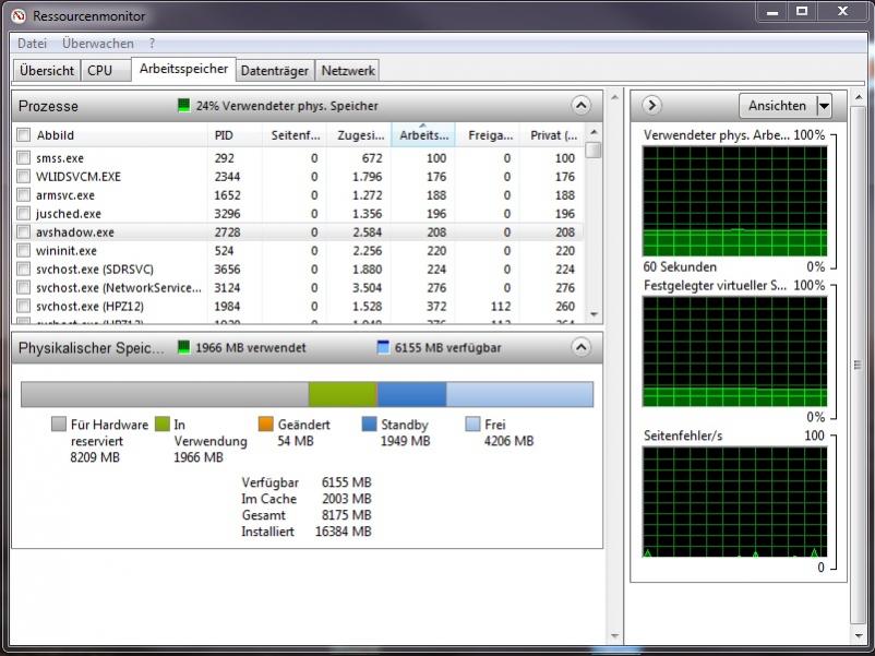

Moin allerseits.
In meinen PC habe ich ganz frisch ein 8GB Ram Kit gegen ein neues 16GB Kit (2x8GB DDR3 1600) eingetauscht.
Dieser wird auch ordnungsgemäß vom Rechner angenommen (geprüft im BIOS, CPUz, in den Sysinfos von Windows 7 Professional 64 bit selber auch)
Jedoch scheint mein OS sich aus irgendwelchen Gründen zu sagen, dass zwar 16GB verbaut sind, jedoch davon nur 8 GB verwendet werden.
Im msconfig ist das Häkchen beim Punkt "maximaler Speicher" draußen
Da Hardwareseitig alles in Ordnung scheint, frage ich mich, warum Windows 7 16 GB erkennt, jedoch nur 8 GB verwenden möchte.
Kann mir dabei vielleicht jemand helfen?
Vielen Dank !
Edit: Kann es eventuell an den schwarzen bzw. farblichen Ram Bänken auf dem Board liegen? Oder gar an den Spannungen? Alles steht auf Auto im BIOS, XMP Profil ist aktiviert. Bestückt sind jeweils die zwei farblichen Bänke
MSI 970A G43
AMD FX 4300
GeForce GTX970
Windows 7 Professional 64Bit

Danke für die schnelle Hilfe. Ich habe mir tatsächlich die meisten Forenbeiträge zu dem Thema angesehen und diese Tipps auch befolgt. das Bios ist up to date (Rev 1.6 auf dem MSI 970A G43). Ich werde einmal die Bänke tauschen und ggf. einmal die Spannung von Auto auf 1,5 festlegen. Wie gesagt: erkannt werden die 16GB überall. Jedoch scheint Windows die installierten 16GB hardwareseitig nicht addressieren zu wollen oder können. Im Ressourcenmanager steht, dass rund 8GB hardwareseitig reserviert und insgesamt 16GB installiert sind.... Hilfe.jpg
MSconfig ist unberührt. Maximaler Speicher auf 0 und Kästchen ist nicht angehakt

Weil im Taskmanager wird dein Ram richtig erkannt (knapp 8GB werden für Hardware reserviert)
Ich habe den RAPID Modus nie aktiviert. In der Software ist dieser Modus auch nicht aktiv. Im taskmanager werden nur 8GB gesamter physikalischer Speicher gelistet. Nur im ressourcenmonitor steht, dass 16GB installiert sind
Das hat bei der person im Forum von drWindows das OS auch nicht davon abgehalten 12/16 GB als "von Hardware reserviert" Anzuzeigen ;)
