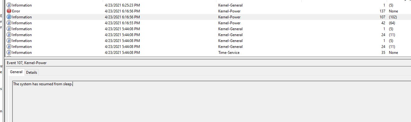

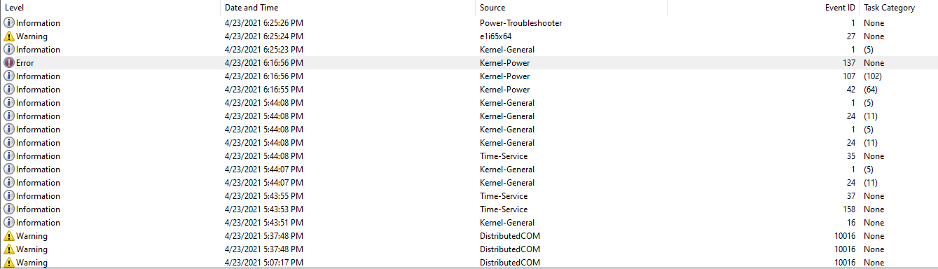

Ich hatte die Tage ein Problem mit dem Rechner. Anscheinend ist er allein aus dem Schlaf gesprungen während ich aus dem Haus war. Freunde in Messengern nahmen anhand meines Status dann an ich wäre wieder da. Da werde ich natürlich skeptisch, um Fremd Zugriff tatsächlich ausschließen wollte ich mal fragen ob so ein Verhalten normal bei Windows 10 ist. Warum genau es bei mir passiert ist. Ich habe hierzu mal in den Event Viewer Geschaut, hier ein Eintrag der in den Zeitraum passt:
Der Info Text dazu sagt mir recht wenig. "System Firmware" was ist damit gemeint? Das Power Profil war auf "Balanced", offizieller Schlaf (also in diesen Zeitraum war er bereits geschaltet) gesetzt auf eine halbe Stunde. Kann da Jemand was mit anfangen? Wenn gewünscht kann ich mal nach weiteren Events schauen...
Danke vorab, das ganze macht mich schon ganze Kirre...
Filtere mal das System Event Log nach Event Source: Kernel Power. Dann suchst du das Event aus, wo dein Rechner in den Standby gegangen ist. Da steht sowas in der Art drin "The system is entering connected standby"
Anschließend sollte ja eine Weile Ruhe gewesen sein. Dann ist der PC wieder aufgewacht mit einem Event ala "The system is exiting connected standby"
Danach kamen dann erst die Errors. Die Frage ist, was hat dein System geweckt. Das steht im Aufwach Event bei Reason. z.B. "Reason: Input Mouse."

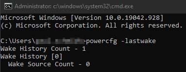

cmd als admin und gebe da powercfg -lastwake ein
das zeigt an welcher dienst den pc reaktiviert.

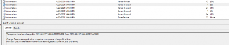

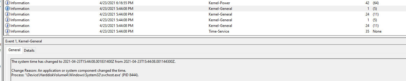

Seltsamerweise steht dort keine Begründung, anscheinend wollte er in Ruhezustand und in derselben Sekunde kam er wieder raus. Davor habe ich nur hauptsächlich Events bezüglich der Zeit die sich wohl dauernd änderte wieso auch immer:

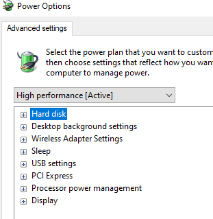

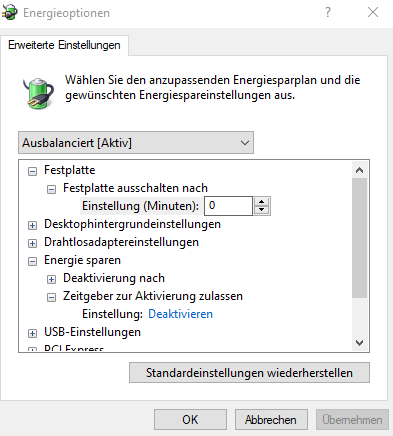

Energieeinstellung: "Zeitgeber zur Aktivierung zulassen" <---sehr oft der Grund
Wo finde ich diese Einstellung?
Habe hier nur:
(Energie-Profil habe ich nachträglich geändert, da ich die Tage 24/7 Betrieb brauchte)

Hier mal die komplette Übersicht:
ca 5:10 bin ich aus dem Haus. Also keine Eingabe mehr von mir.
ca 6:15 wäre ich wohl wieder laut Messenger anwesend gewesen.
ca 6:25 war ich erst tatsächlich wieder da...

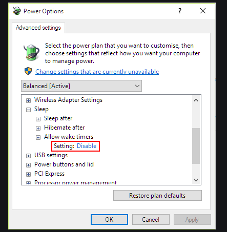

BIOS->Wake on RTC deaktivieren (RTC steht für RealTimeClock, also ein Timer)
Windows->Zeitgeber zur Aktivierung zulassen deaktivieren

@Dieter.H Was ist das Kernel-Power Event um 6:16:55 PM aus deinem ersten Screenshot direkt unter dem von dir markierten "Resumed from sleep"?
Code:
The system is entering sleep.
Sleep Reason: System Idle
Also da ist er wohl (erst) rein gegangen und eine Sekunde später wieder raus. (Mein Messenger ist aber aufgrund der Inaktivität schon vorher auf "away" für wohl knapp eine Stunde, und um 6:16 wieder auf "online", Web-Version, Fenster im Vordergrund, später als ich dann tatsächlich am Rechner war, hatten meine Leute angenommen ich wäre schon um ca 6:16 wieder da gewesen.)

Mal geschaut, ja tatsächlich an mehreren Tagen mehrmals unterschiedlicher Zeit, immer:
"The system firmware has changed the processor's memory type range registers (MTRRs) across a sleep state transition (S4). This can result in reduced resume performance."
Was auch immer der da genau versucht zu machen und wozu der Timer genau gut sein soll..
