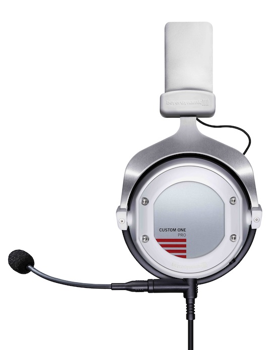

Die Soundkartenempfehlung von Darkseth88 passt einwandfrei. Die Alternative zum DT-770 Pro (wenn dann 250 Ohm) könnte der Beyerdynamic Custom One Pro sein. Der ist ebenfalls geschlossen und klanglich auf einem Niveau mit dem DT-770 Pro. Aber er bringt noch ein paar Vorteile mit. Durch die 16-Ohm-Treiber ist er auch mobil einsetzbar und das Kabel ist wechselbar. Der DT-770 Pro 250 Ohm hat ein Wendelkabel - das ist Geschmackssache. Außerdem gibt's demnächst ein absteckbares Original-Mikrofon.

Zumindest den QPAD QH-90 "sollte" man mal probieren. Könnte mit dem QH-1339 und somit mit dem MMX-300 verwandt sein. Vielleicht auch nicht. Ihr Deutschen habts mit der Rückgaberecht echt gut. Im Laden mal so ein Headset anhören zu können ist ja ansich nicht möglich und gibts eher nur bei HiFi Kopfhörern oder welche für Unterwegs. Mal den QH-90 mit der DT 770 vergleichen wäre nicht übel.
Das klingt ja sehr interessant!! Mehr Info zum Mikro?
Beim Custom One Pro frage ich mich ob diese Daumenregel von wegen "viel" Ohm = besser auch zieht oder ob da wieder irgendwas besonderes ist, dass das außer Kraft setzt:freak:. Unterwegs werde ich sowas niemals tragen:D, dann wirkt mein stattliches Haupt wie der Mond mit Dekoration:D

Der Custom One Pro hat zwar 16 ohm, aber auch völlig andere Treiber.
z.B. ist ein Beyerdynamic T70 mit 32 ohm auch klanglich (nicht abstimmung, sondern eher Auflösung, Tiefenstaffelung, Bassqualität etc) und technisch besser als ein DT 880 mit 600 Ohm, weil es unterschiedliche Treibertechnologien sind.
Das Mikro wird so aussehen: http://www.giga.de/hardware/beyerdynamic-custom-headset-gear-ein-mikrofon-zum-nachrusten/
Und sollte bei Beyerdynamic für 40€ verfügbar sein ab März.
