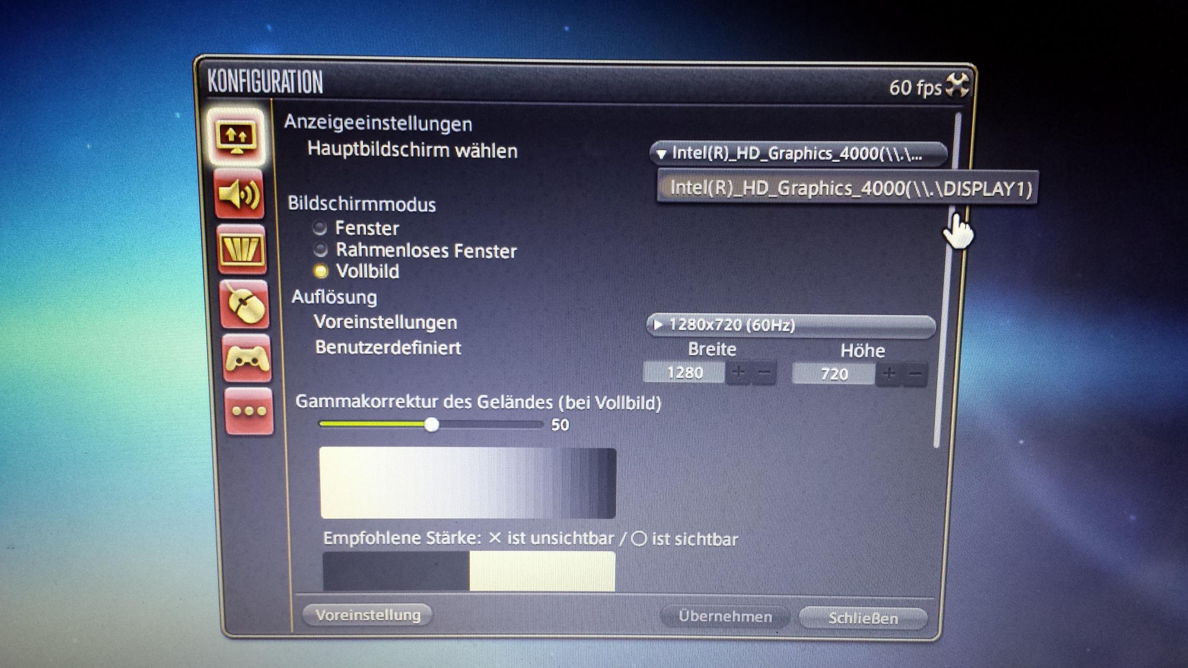

Es geht um das Spiel Final Fantasy: A Realm Reborn. Das Spiel läuft einigermaßen gut, aber an manchen Stellen, wo viele Gebäude und Menschen sind, ruckelt es. Ich hab mir dann gedacht: Gut, stell mal die Grafikeinstellungen runter. Als ich dies machen wollte, fiel mir auf, dass dort die Intel Graphics 4000 ausgewählt ist und nicht meine NVIDIA. Wenn ich versuche dies zu ändern, geht es leider nicht, da ich nur die Auswahl für Intel habe. Die NVIDIA wird im Spiel gar nicht aufgeführt.

Also ich kann leider nur den Luncher des Spiels mit NVIDIA-Grafikchip ausführen. Wenn ich dies mache, öffnet sich erst einmal nur der Luncher also sozusagen das "Einlogg-Tool", bevor man in Spiel kommt. Nach dem einloggen bin ich im Spiel. Wenn ich dann auf Grafikeinstellungen gehe, ist dort immer noch Intel-Graphics aufgeführt ... (siehe Bild)

Ich hab alles so gemacht wie du es beschrieben hast. Aber es erscheint immernoch der Intel-Grafikchip im Spiel so wie oben auf dem Bild.
Ich glaube der schluckt die NVIDIA nur, wenn der Intel komplett deaktiviert wird - anders scheint es mir keine andere Lösung zu geben ...
Also eigentlich sollte er beide aufführen und nicht nur die Intel.
