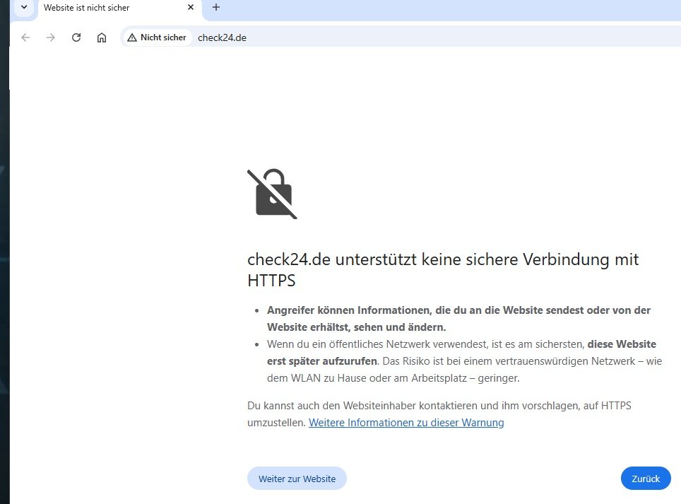

Was mir noch aufgefallen ist:
der Browser zeigt bei allen möglichen Seiten oft "nicht sicher" an.
wenn ich die Seite dann trotzdem Aufrufe, ist sie dann auf einmal wieder sicher...
Als hätte die Leitung irgendwie Probleme mit Zertifikaten bzw. Timeouts...

mit Sicherheit nicht..... Layer1 hat keinen Einfluss auf Layer 4 und höher und nur wenn im Rahmen von Paketverlusten. Layer 1 ist es scheiß egal, was die darüberliegenden Layer machen, ob da verschlüsselt oder unverschlüsselt übertragen wird. Ob da überhaupt IP gesprochen wird ist dem Layer 1 schon schnuppe.Sebbl2k schrieb:Als hätte die Leitung irgendwie Probleme mit Zertifikaten...
Zertifikatsfehler, die dann doch keine sind, deuten noch deutlicher auf ein Problem deiner Endgeräte hin.
Hast du Screenshots dazu und URLs?
Nach dem Cache löschen kommt das:
Und träge ist die Seite auch noch...
So.... ich hab den Haken bei IPV6 rausgenommen.. Jetzt scheint es zu fluppen...
Doch kein Peering-Problem?.. ich teste weiter :-)
Ne.. war nur ein kurzes Vergnügen.. irgendwas klemmt noch
Aber das Zertifikateproblem ist weg.

Das kann sein, dass es ein Thema mit ipv6 bei dir gibt. Sofern verfügbar nutzen viele Programme primär IPv6 statt IPv4 und fallen erst auf IPv4 zurück, wenn das nicht funktioniert - oder man unterbindet eben gleich am Router IPv6.
Ich hatte unmittelbar nach der GF Einrichtung eine Weile kein IPv6, aber gar nicht - also nicht mal einen Prefix von der Telekom. Erst nach dem ich mich bei dem Support meldet ging auch IPv6 wieder (voller Dual Stack).
Du benutzt, wie ich das sehe Chrome? Hast du mal einen nicht auf Chrome basierenden browser getestet (also auch nicht Edge, der auf Chromium basiert)
