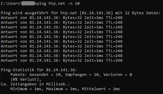

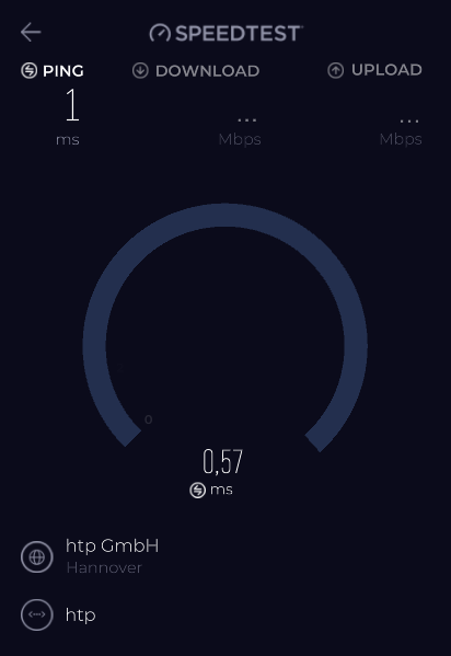

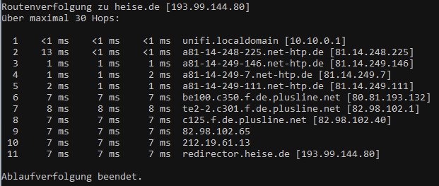

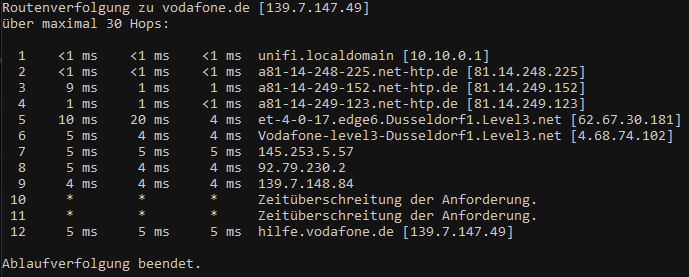

Ich habe FTTH von einem regionalen Anbieter in Hannover (htp). Da verändert sich trotz Download absolut nichts im Ping. Zu meinem Anbieter selbst sind es 1ms (siehe tracert)
zu Vodafone in Düsseldorf sind es dann 4-5ms
und zu twitter oder anderen Hostern, die in Frankfurt Ihre Server haben sind es dann 5-6ms
zu heise.de 7ms

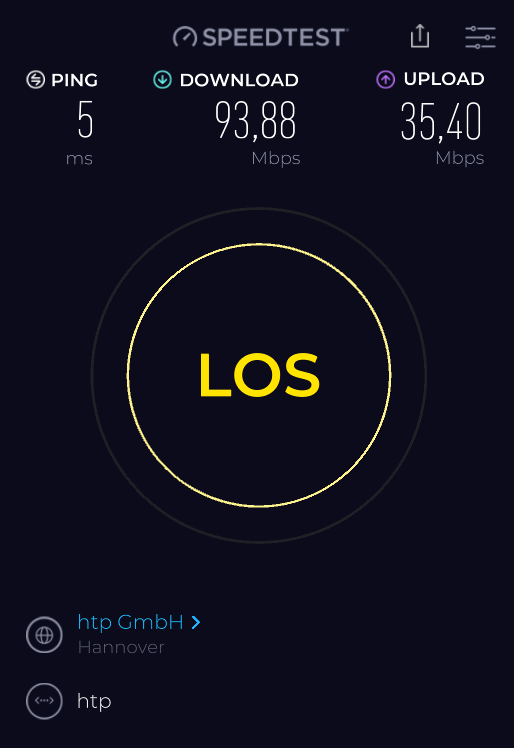

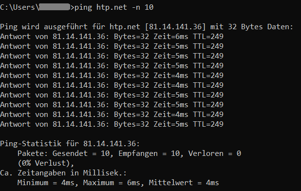

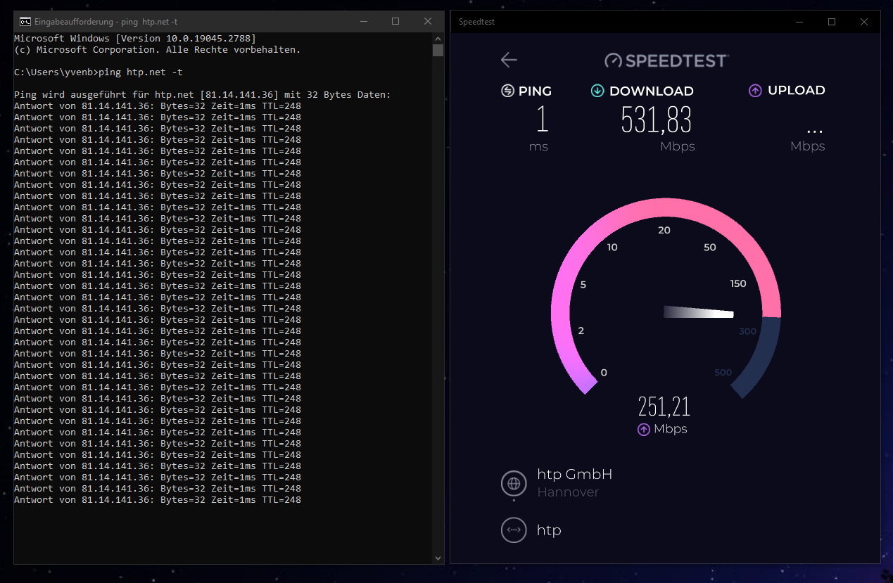

Habe hier einen Vergleich zwischen VDSL 100/40 und FTTH 500/250 vom selben Anbieter und selber Leitungslänge.

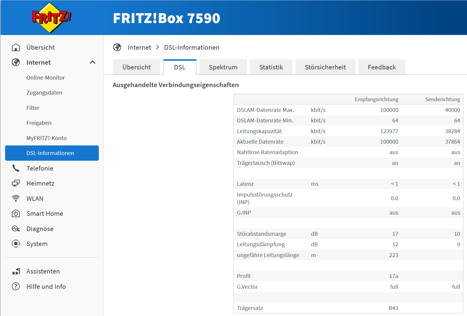

Kupfer-Leitung an Fritzbox 7590 Modem
Anbieter: htp.net
Tarif: 100/40 ;Mbit/s
Leitungslänge zum Verteiler ~ 240m
reiner IPv4 Anschluss (IPv6 deaktiviert)

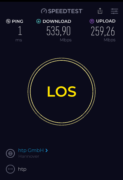

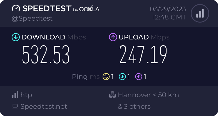

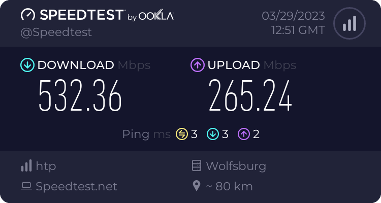

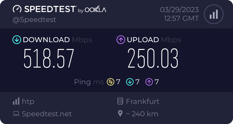

FTTH AON (Point to Point) Glasfaser an UniFi UDM Pro Router
Anbieter: htp.net
Tarif: 500/250 Mbit/s
Man kann also zusammenfassen, dass allein durch die DSL Technik mindestens ~4ms verloren gehen. Dazu muss man aber sagen, dass mein DSL Anschluss auch sehr optimiert auf die Latenz war. Normalerweise schaltet der Anbieter immer ein Interleaving von 6-12ms sowohl im Upstream als auch im Downstream. Ich hatte es damals mit viel Aufwand und unzähligen Telefonaten dann hinbekommen, dass das abgeschaltet wird. Dann kann man nochmal 12-24ms draufrechnen bei xDSL, je nach Interleaving.

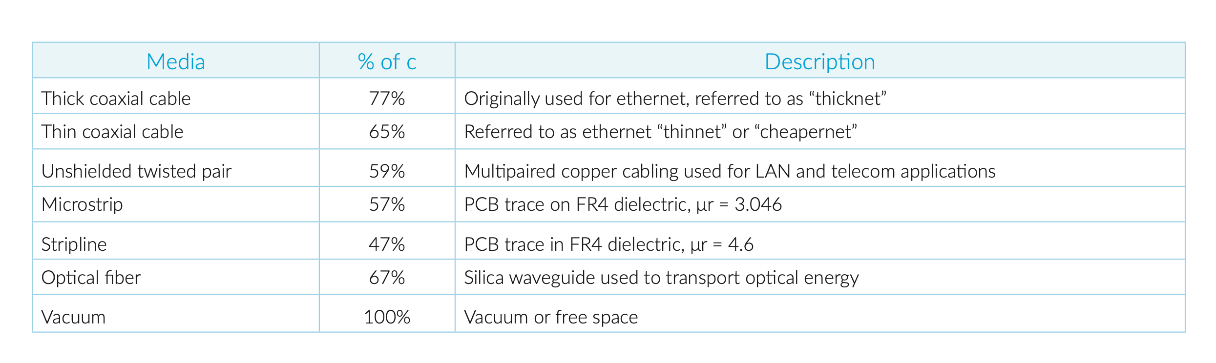

Aber grundsätzlich ist die Signallaufzeit im Medium Kupfer nicht soviel größer im Vergleich zu Glasfaser wie Du denkst. Siehe diese Tabelle:
Bei Glasfaser sind es also 67% der Vakuumlichtgeschwindigkeit, bei Telefonkabel (Unshielded twistet pair) 57%.
Sind wir mal großzügig und nehmen 20km Kupferkabel an (eine Länge bei der ADSL nicht mal mehr als DSL light funktionieren dürfte). Dann läge die Round Trip Differenz aufgrund des Übertragungsmediums zwischen Kupfer und Glas bei 0,027 ms.
Das Medium selbst macht - bei gleicher Strecke - also keinen relevanten Unterschied bei für ADSL relevanten Leitungslängen.

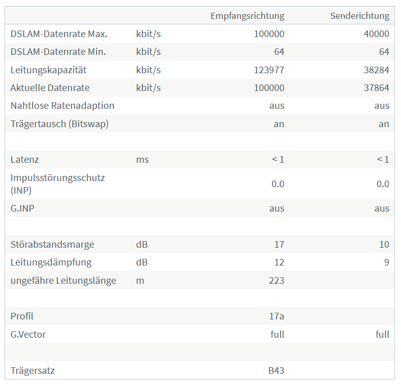

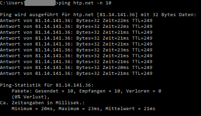

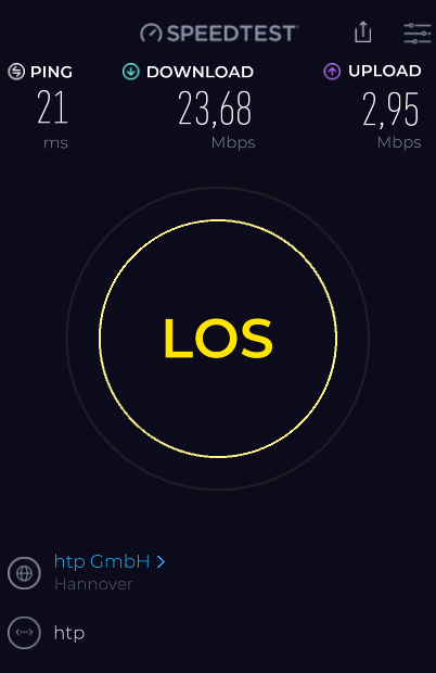

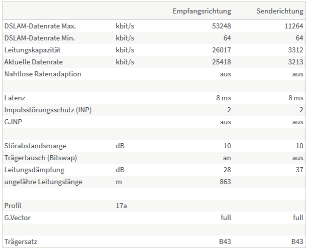

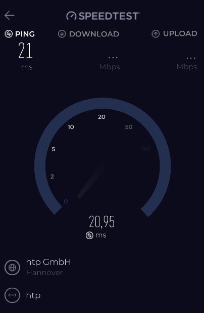

Ja, es ist Gang und Gebe bei längeren Leitungen Interleaving zu schalten. Auch heute noch. Man kann natürlich - sofern der Anbieter das mitmacht - das Interleaving abschalten lassen. Bedeutet aber, dass die Leitung fehleranfälliger ist und dadurch weniger Durchsatz hat. Für diejenigen, die auf Latenz viel Wert legen (Online-Gaming) aber trotzdem besser, als mit Interleaving.

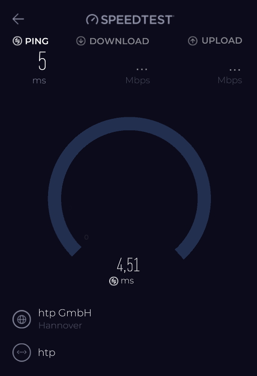

Hier mal eine Leitung im gleichen Ort nur etwas länger - knapp 1km. als Vergleich.
links die kurze DSL Leitung ohne Interleaving (Fastpath)
rechts die lange DSL Leitung mit Interleaving 8/8

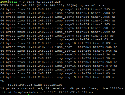

@even.de könntest mal nen trace über Linux machen ?
Windows zeigt Latenzen <1ms leider nicht an :)
Würde mich mal interessieren wie weit du runter kommst :)
Habe nur einen Raspberry Pi zur Verfügung, wo einiges drauf läuft. Auf einem richtigen PC ohne viel Hintergrundkram sicherlich noch mal etwas niedriger die Latenz bzw keine Ausreißer.
mit FTTH zum ersten hop vom Raspberry Pi
