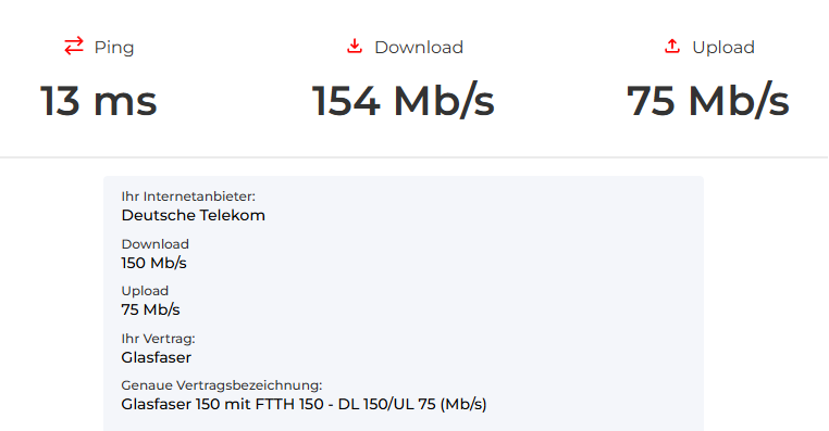

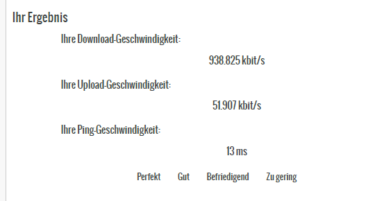

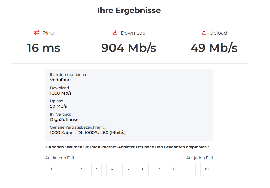

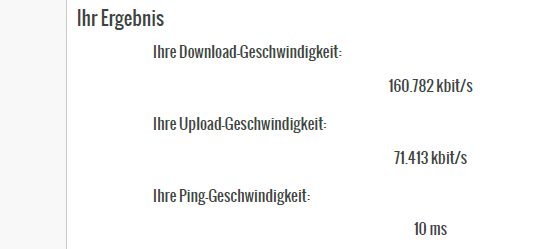

wir haben auf Glasfaser gewechselt.. bot sich halt so an.
Allerdings habe ich das Gefühl, dass das Internet teilweise langsamer geworden ist.
Ich nutze DuckDuckgo als Suchmaschine und das ist streckenweise echt zäh.
Jetzt weiß ich nicht, ob ddg gerade Probleme hat oder..?
Außerdem bin ich etwas über den Ping enttäuscht.. das hatte ich besser erhofft (aber merkt man das?)
Ich weiß wohl, das Kabel "shared" ist.. aber das hat über 5 Jahre Gbit "stabil" geliefert.
Ob man das brauch.. wir sind jetzt erstmal wieder runter auf 150mbit.
Was sagt ihr zu den Ergebnissen? Ist da was "unsauber" gelaufen bei der Verlegung bezgl. hoher Ping?

Ist so doch ein super Ping, egal ob 10 oder 16 ms.

Ich würde sagen, du hattest bei deinem Kabelanschluss einen unglaublich niedrigen Ping.
In meinem Bekanntenkreis (inkl. mir) haben einige Kabel-Internet von Vodafone und da ist man eher im Bereich von 20-40, je nach Standort.
Reaktionen: tidus1979
Bei einer anderen "normalen" Testadresse wird der Telekom-Anschluss einen niedrigeren Wert liefern und bei einer Adresse im Cloudflare Free Tier einen viel höheren, kommt immer auf die Gegenstelle an.

Ich sehe keinen Hohen Ping in den Screenshots. Bei 3stelligen Pings wäre das anders... Wäre schön, wenn mehr Verständnis da wäre, was ein Ping abbildet und wie er zustande kommt.
Reaktionen: NerdmitHerz, gman32, H6-Mobs und eine weitere Person
hoher Ping ... ? was erwartest du es sind 30% Weniger als vorher ... bei einer langsameren Leitung..
und das bei total unbekannten Routing.
Das Problem ist gerade eher das DuckDuck so zäh ist...
das Peering-Problem habe ich da auch im Hinterkopf.. hatte darauf gehofft, relativ verschont zu bleiben...
Ping hat ja nichts mit der Leistungsdicke zu tun..
