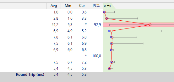

@Lavater auch bedenken was Routing ausmacht und was madmax2010 meint ist reine Kabellänge und dazu kommt noch die Anzahl der "hops"
und auch überlegen wie priorisiert man an dem jeweiligen Hop ist.
hier die Erklärung von Netgear dazu und man kann deren Seite auch anpingen
https://kb.netgear.com/de/22330/Testen-von-Verbindungen-mit-Ping?language=de
P.S. habe mal mit Pingplotter das getestet zu Netgear.com
da merkt man das jeder Hop anders Priorisiert und sogar bei 2,5 Sekunden Interval einer komplett und ein andere viel der Pinganfragen blockiert.
Der Paket Loss sagt aber nicht aus das Pakete verloren gehen ;-) sondern einfach das der Hop das anpingen einen krum nimmt.
P.S.S. wohne auch nicht so weit weg von FFM aber Ping per Okla zu Telekom FFM ist 5 ms zu den anderen dort 6ms.
