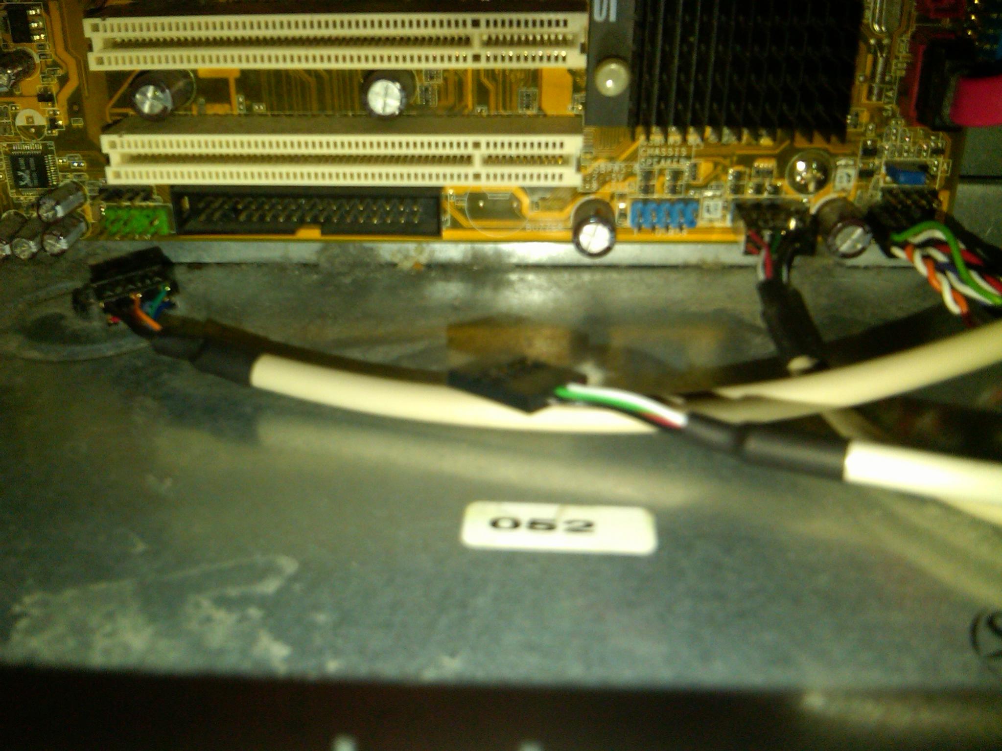

Hallo, schon seit längeren hab ich ein Problem mit den vorderen Anschlüssen, da alle Anschlüsse, außer usb, nicht funktionieren(Audioanschlüsse, cardreader...).:(
Also wenn ich zB. ein Headset vorne anschließe reagiert es nicht und auf dem PC wird nicht angezeigt das etwas angesteckt wurde, das gleiche passiert auch bei speicherkarten.....
Doch wenn ich etwas an den usb anschlus ansteck reagiert es.
Daher wollte ich hier fragen ob jemand weiß, wie man dieses Problem hoffentlich beheben kann.
Danke im voraus:D
Also ich habe einen fertig pc bloß besser graka und so drin, also er heißt philips hyrican
und den rest weiß ich nicht wo kann man das nachgucken?^^

Mach am besten Bilder vom Frontpanel, und wie du die internen Kabel angeschlossen hast.
genau - ist bestimmt "nur" nicht richtig angeschlossen - die Kontaktstifte für das Frontpanel sind manchmal so klein und dünn, dass sie beim Anschließen verbiegen.
Hatte das auch mal, und musste dann mit der Pinzette ans Werk, weils anders einfach nicht anders ging

Mach mal bitte noch ein Foto von den Anschlüssen!
Guck mal in den Rechner ob das Frontpanel überhaupt verkabelt ist mit dem Mobo.

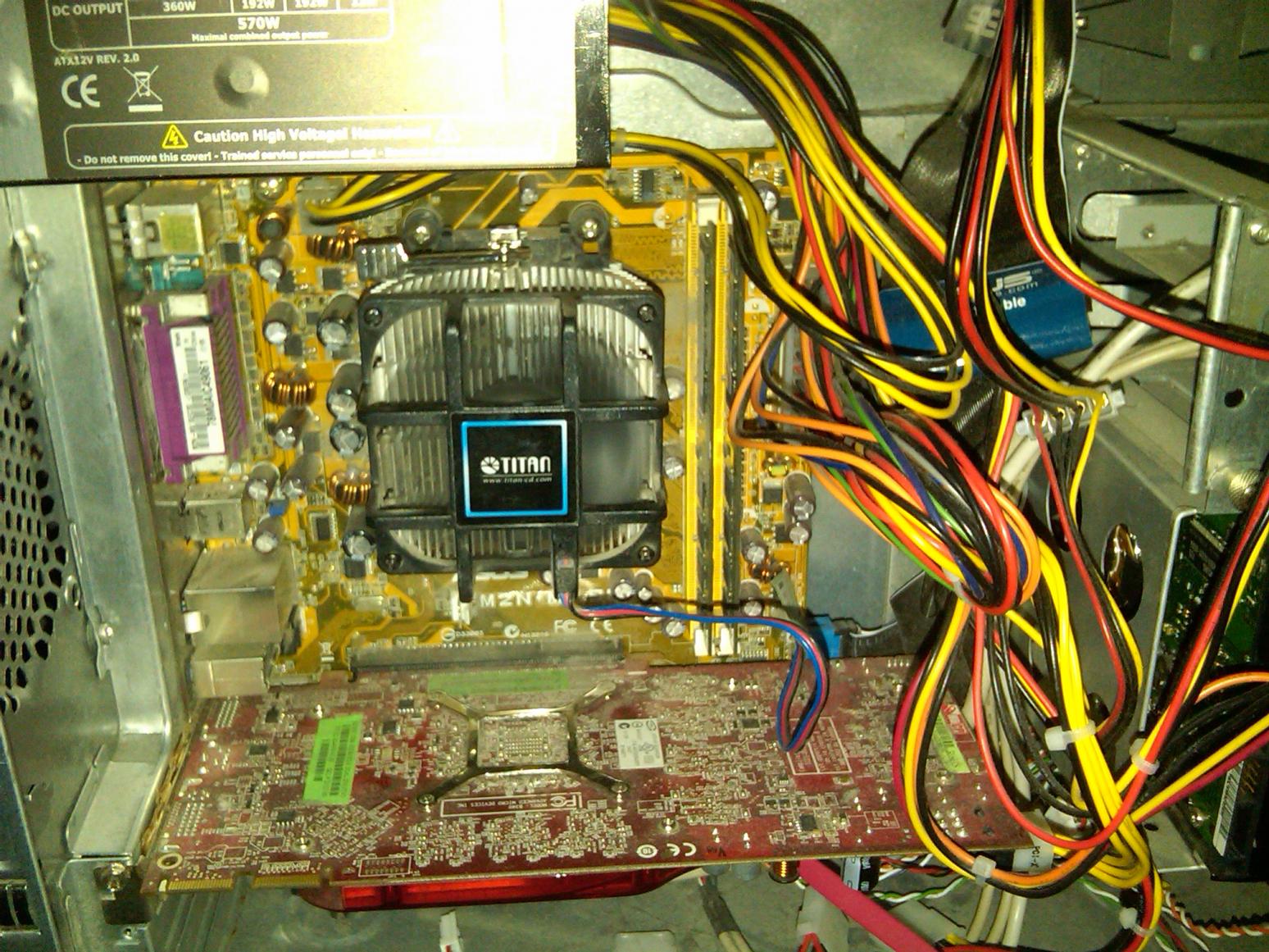

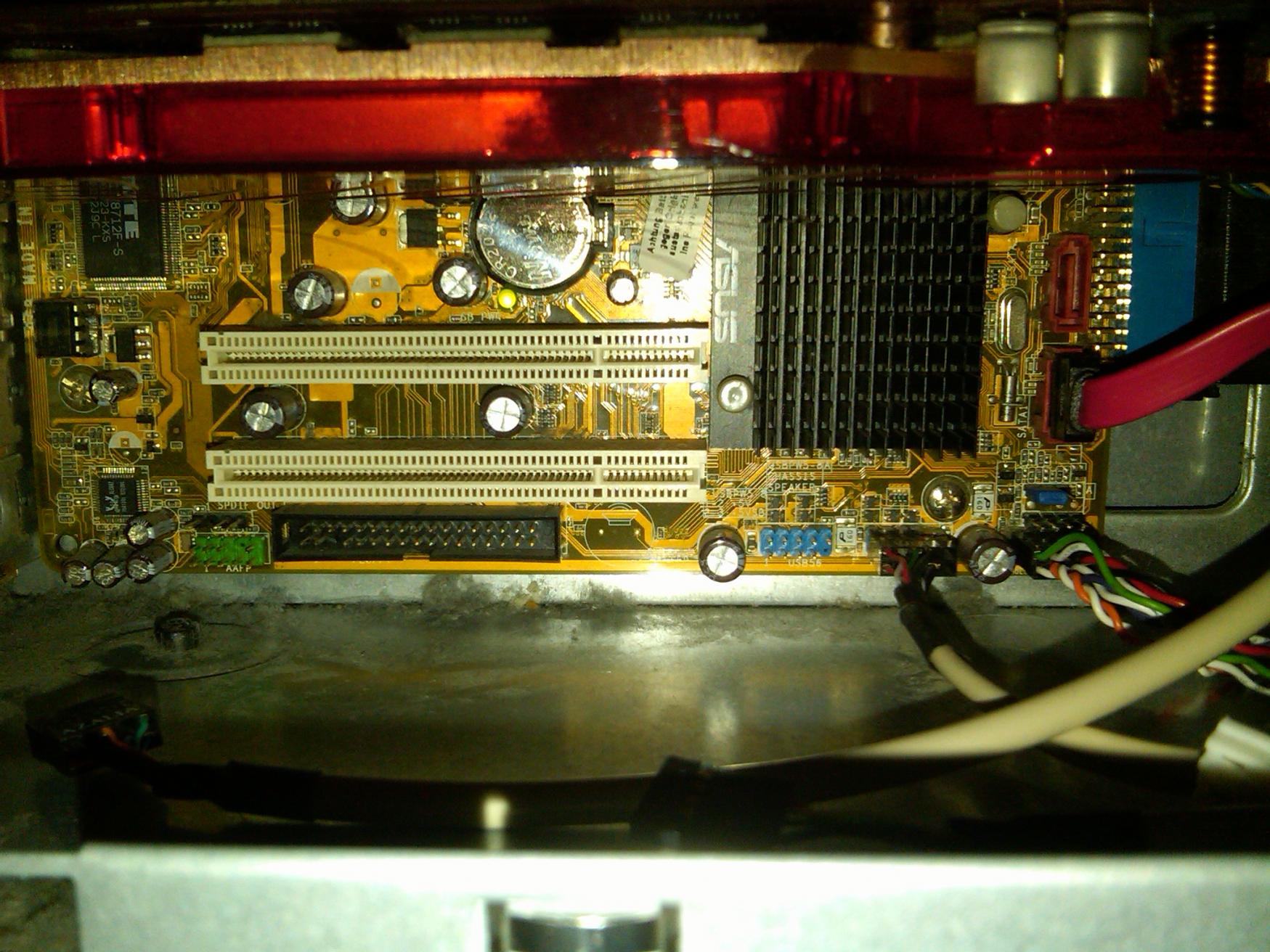

ist das richtig?

Hallo, habe bemerkt dass 2 von den 3 weißen Kabeln nicht angeschlossen sind (1mal son doppelsteckel da steht Azalia drauf und der andere ist kein doppelding aba da steht nicht drauf),weiß aber nicht welches Kabel an welchen Stecker muss.
Könntet ihr mir dies erklären odewr so?^^
Vielen Dank für das was ihr schon geschrieben habt^^.

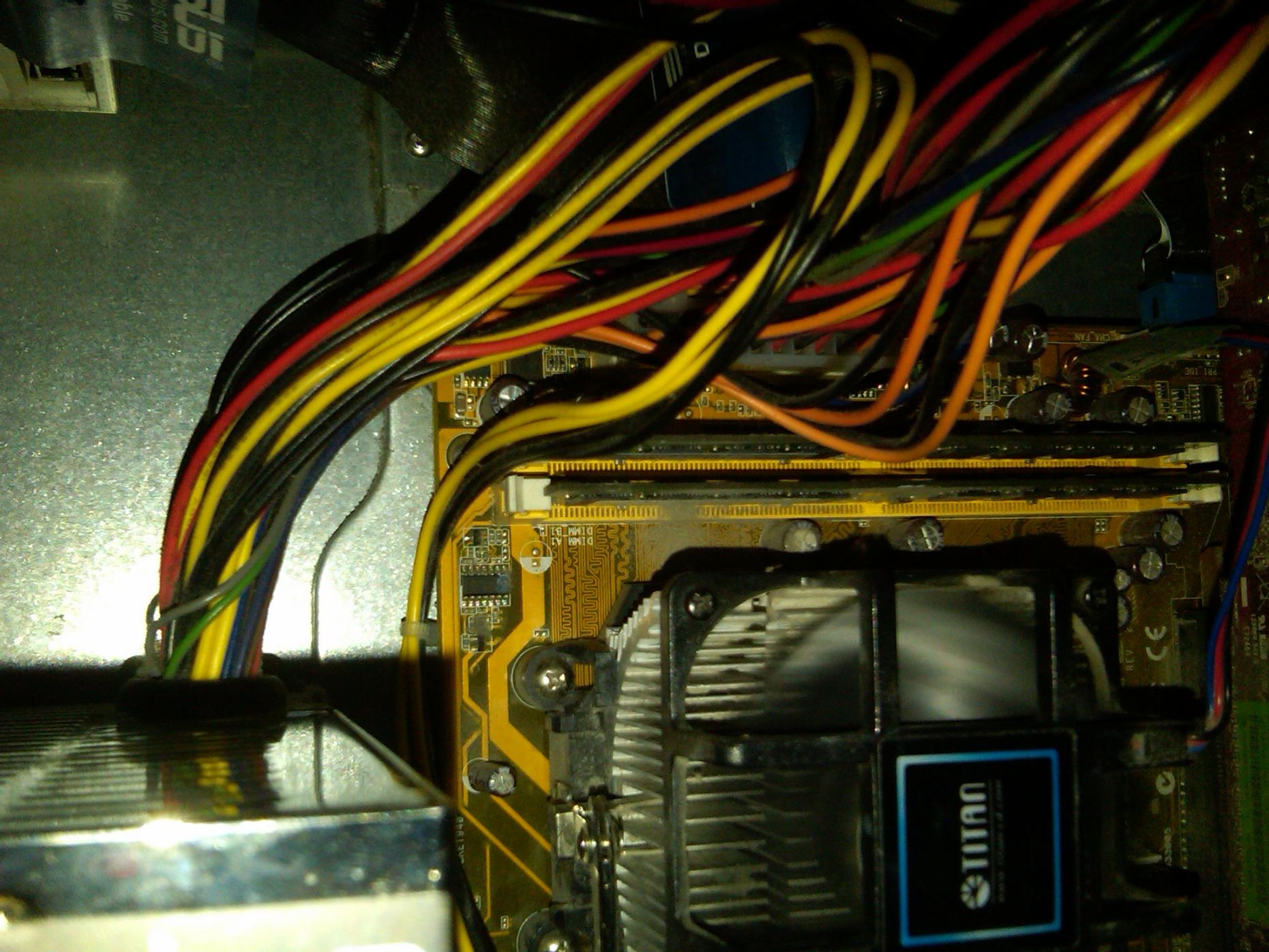

hilft das hier?

Dann solltest Du mal im Handbuch Deines Boardes nachsehen, an welchem Stecker die Anschlüsse dran müssen. Für den Cardreader benötigst Du auch einen Anschluss auf dem Board, kann ich aber nicht genau sagen, war kein Handbuch beim Gehäuse?
den cardreader würde ich an einem usb-stecker ausprobieren, es wird wohl kaum einen extra-stecker für cardreader auf dem mainboard geben
cashman kann gut recht haben, vorsichtshalber noch vorher genau schauen, obs USB ist, sonst gibts womöglich nen Kurzschluss.
AZALIA ist ein Anschluss für Sound, allerdings für HD Sound. Ich weiß nicht, ob dein Board sowas bietet. Vielleicht brauchst du dafür AC97. Ich tippe aber, dass irgendwo in dem Gehäuse auch noch ein Stecker vom Frontpanel baumelt, auf dem AC97 steht ;).
