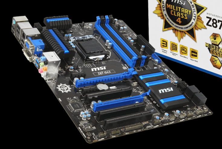

Wo hast du die Rammodule eingesteckt? In die blauen oder die schwarzen Ports.
Ok. Sorry ist noch früh am morgen.

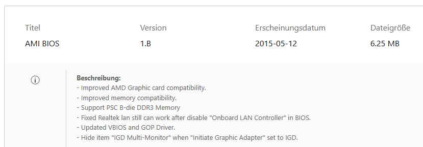

Ja, CR2032 ist immer die gleiche. Die halten so 5 - 6 Jahre. Vielleicht ist dein Board ja schon älter, da die letzte Biosversion von 2015 ist.
@Ponderosa ich habe gerade eine andere Batterie getestet von dem anderen alten MB da passierte Garnichts mehr, und dem Gigabyte MB was etwas neuer ist passiert genau dass selbe wie sonst auch

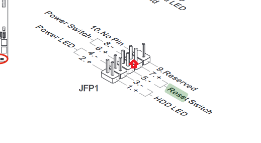

@Ponderosa also ich habe die Batterie rausgenommen und kurz gewartet und dann habe ich sie wieder reingetan, aber was hat dass sich mit pin 5 und 7 aufsich?

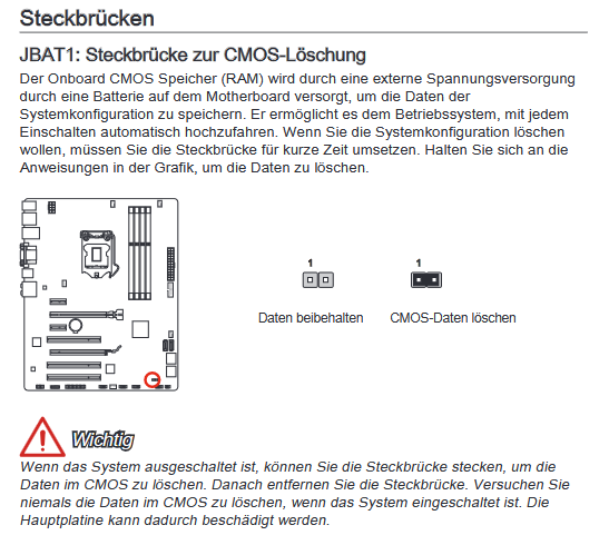

Sorry, das mit Pin 5 und 7 kannst du vergessen.
Laut Handbuch Seite DE - 25 sollen unten am Mainbord 2 Kontakte sein, die zu überbrücken sind.
