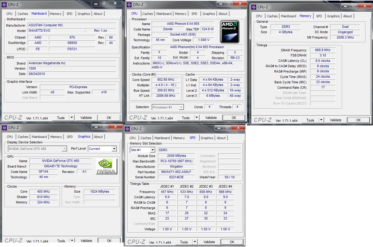

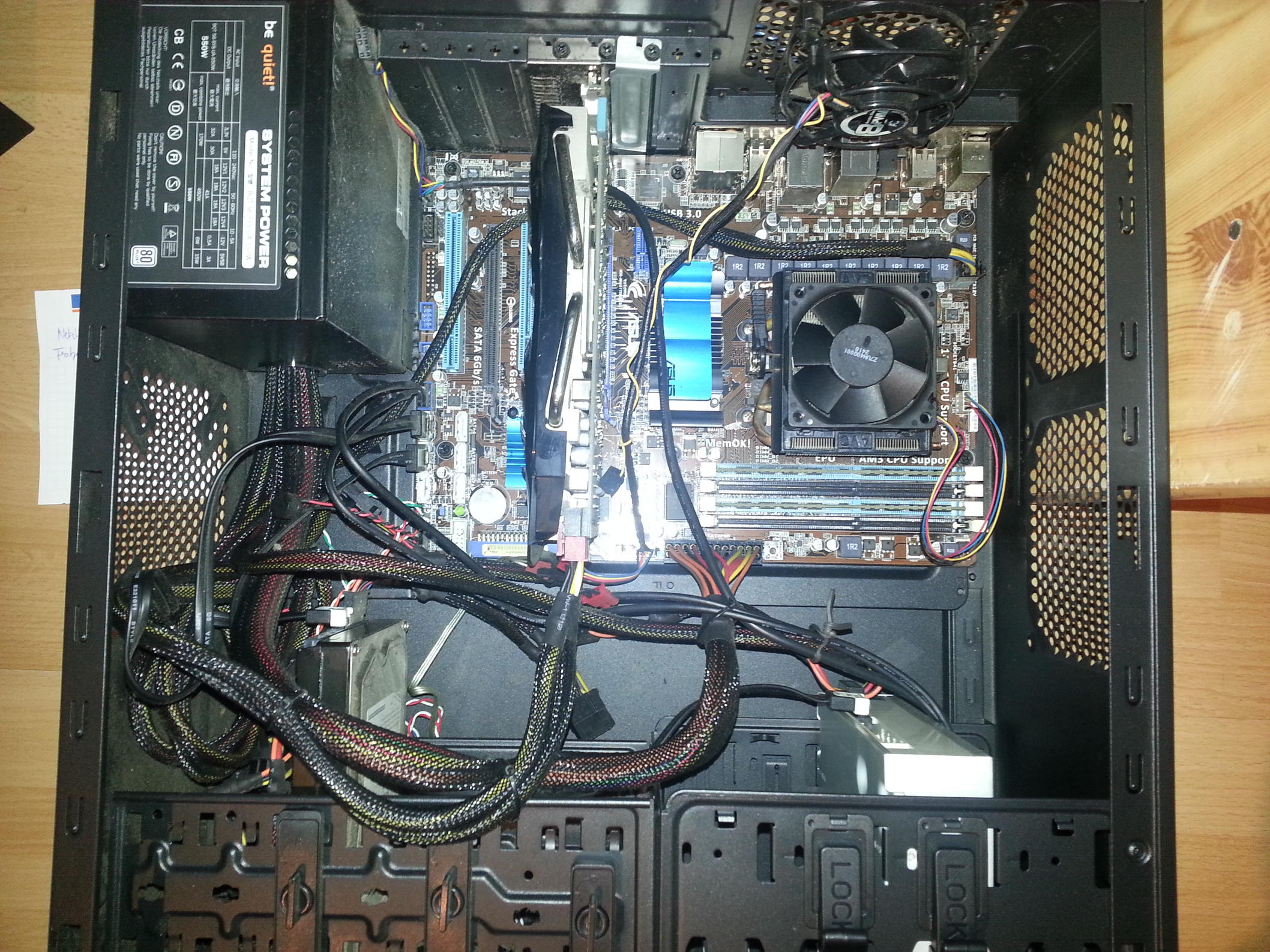

Danke für die ersten Antworten,

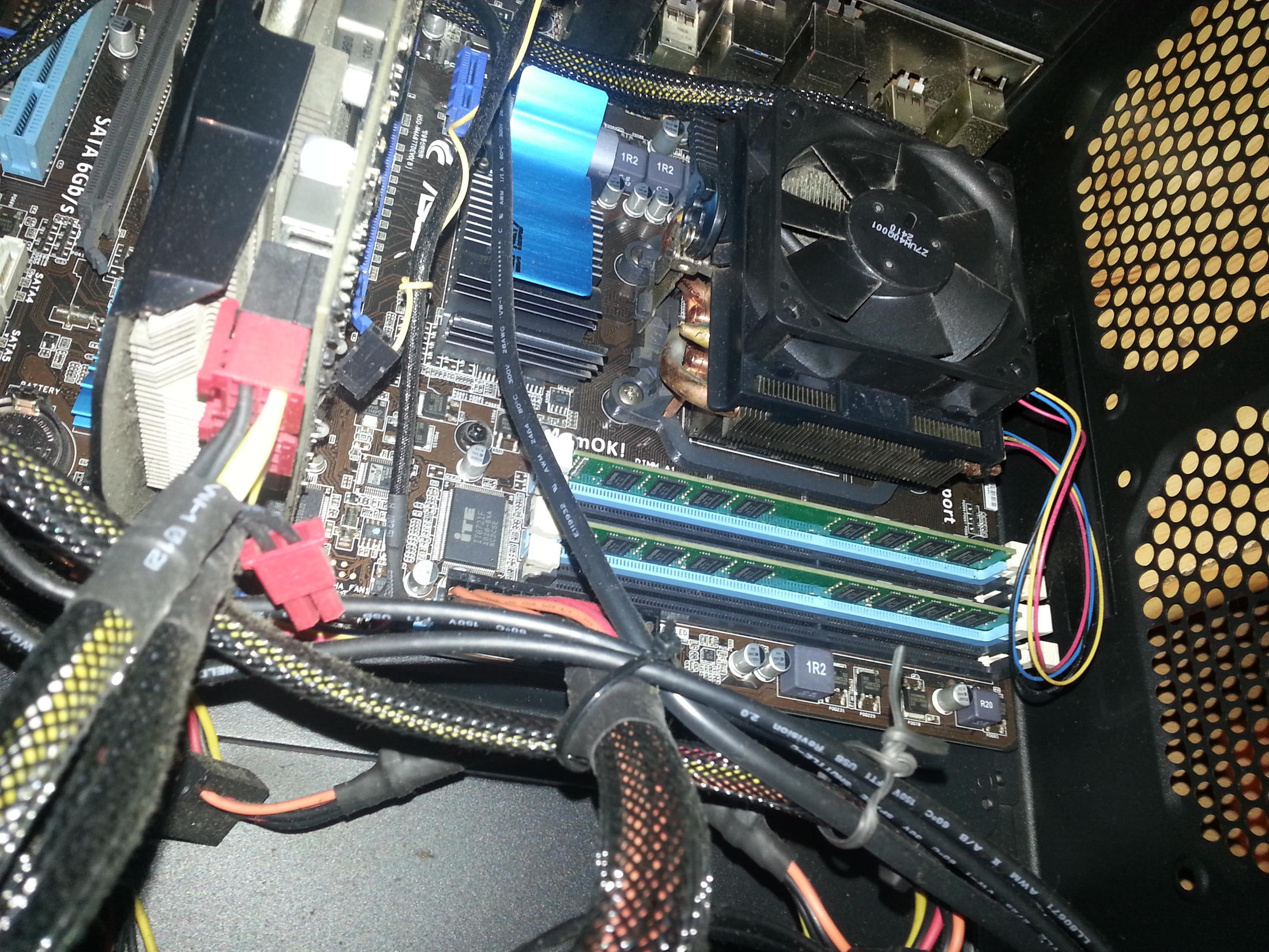

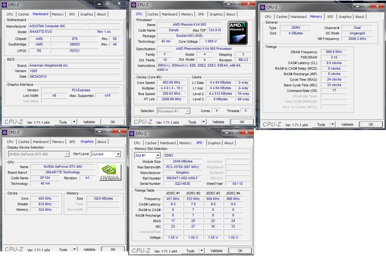

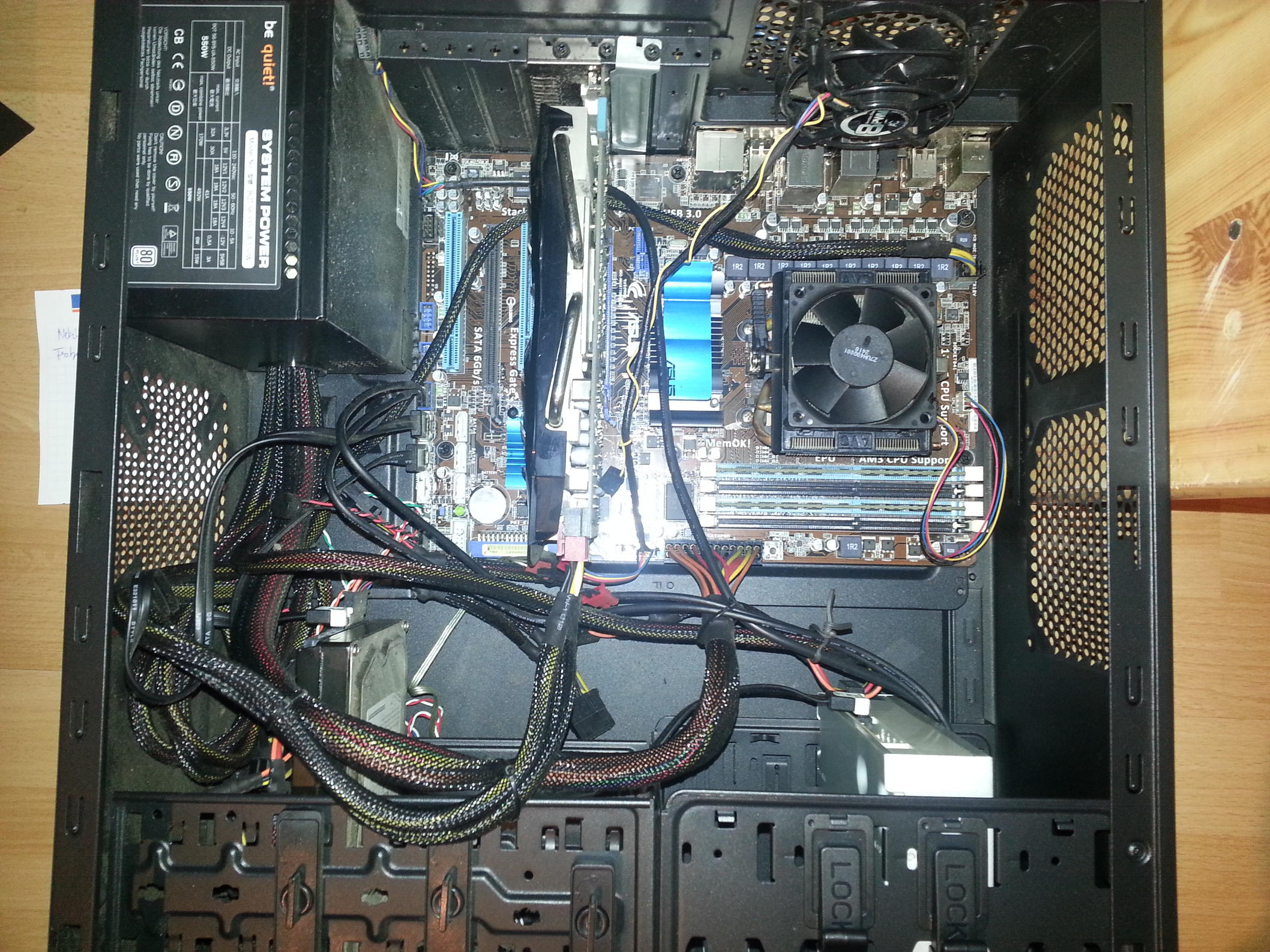

ich habe glaube ich einen Boxed-Kühler auf dem CPU..habe mein System abfotografiert (Im Anhang ersichtlich).
Welche Variante würdest du von der 280 nehmen? - oder doch eine andere Graka?
Das Netzteil ist von be quiet! und ist auf 550w ausgelegt.
Die Festplatte ist von Samsung HDD 1 TB und brauche eig keine SSD
Darf ich fragen, weshalb mir beide sagen, dass ich 8 gb Ram kaufen soll, ich meine ich habe doch bereits 2 x 2 gb eingebaut? kann ich diesen nicht einfach erweitern?
Das Spiel sieht da sehr gut aus, aber wie gesagt bei mir war es grausam und mir ist schon bewusst das ich theoretisch auch mein ganzes System ausmisten könnte, allerdings wie im Anfangspost erwähnt, wöllte ich gerne die wichtigsten Komponenten für die kommnden Titel so gut und günstig wie möglich aktualsieren (am liebsten mit Tipps - welche) :-).
Vielen Dank euch schonmal )

Dein jetziger Gehäuselüfter saugt eigentlich Luft raus so wie ich das sehe. Er ist eben nur ein 92mm-Lüfter und dementsprechend lauter. Wenn dich das nicht stört kannst du den erst drinlassen:D

Also ich hab eben meine hand an die Außen als auch an die innenseit gehoben und nach innen kommt die Luft...

Zu dem c2 oder c3 Stepping kann ich dir somit keine Auskunft geben, spiegelt sich aber wie ich gelesen habe eh nur in der OC-Weite wieder?. Ich habe mich da auch etwas eingelesen und ich denke ich kann festhalten: Der ph 2 955 kann man übertakten wenn der Lüfter erstmal sitzt. Viele schaffen es auf 3,9 -4,0 ghz. Deshalb enke ich, ich wäre mit 3,7 und ca 1,35 Volt im grünen Bereich. Aufgrund dessen würde ich den Multiplikator im Bios auf 18 - 18,5 hochziehen und mit den gängingen Programmen die Stabilität prüfen... Mehr ist doch das eigentlich nicht? (hoffe ich werde nicht gesteinigt für diese Aussage...
Edit: Laut CPU Z habe ich ein c3-Stepping

Der Slip Stream ist definitv leiser. Wenn dein Gehäuse ein Cooler Master Elite 430 sollte vorne auch noch ein weitere 120mm Lüfter eingebaut sein.

Ja genau das ist es, pustete der vorne nach innen oder außen? nicht das der hintere damals falschrum eingebaut wurde...

Der vordere Lüfter sollte so eingebaut sein das er frische Luft nach innen sauft. Der Lüfter auf dem neuen Kühler sollte die Luft dann nach hinten pusten und der hintere Lüfter saugt dann die Luft raus.
Dein Gehäuse hat zwar ein Loch im Mainboardtray das er vereinfachen soll den Kühler zu montieren, allerdings könnte ich mir vorstellen dass das Loch zu klein ist. Du musst also eventuell das gesamte Mainboard ausbauen. Die Montage des Kühlers ist recht simpel und die WLP ist auch voraufgetragen;)

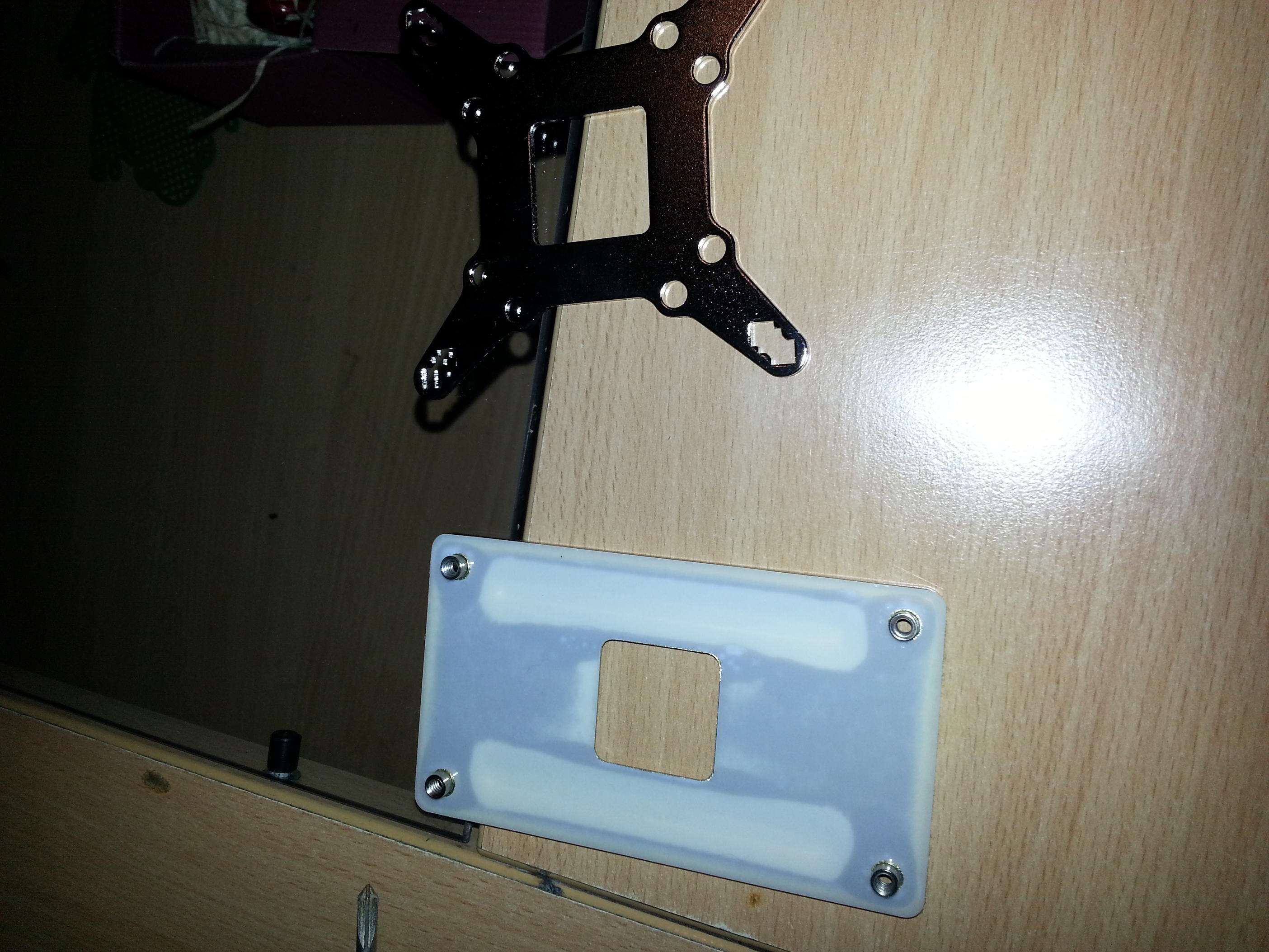

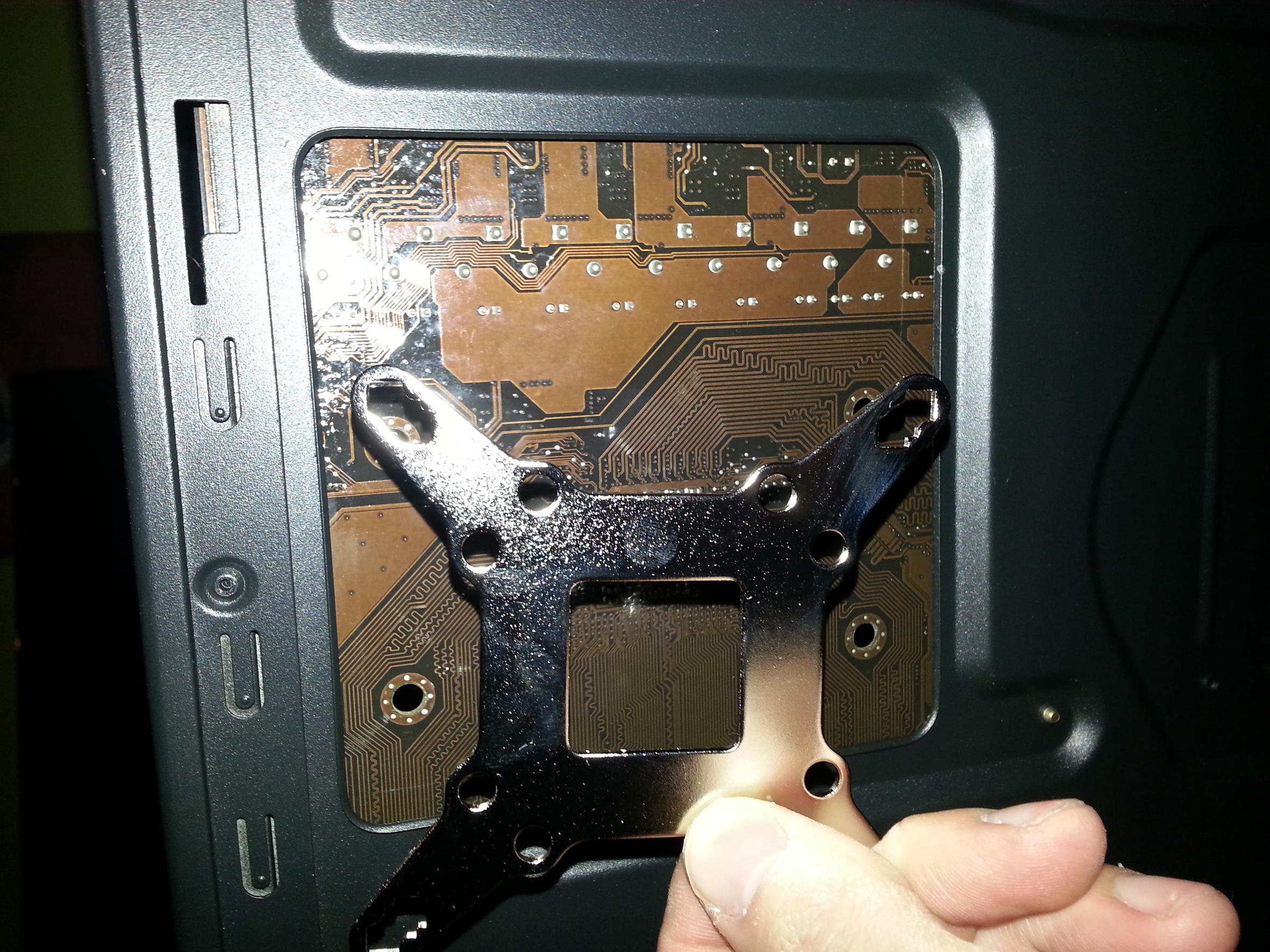

Hallo nochmals,

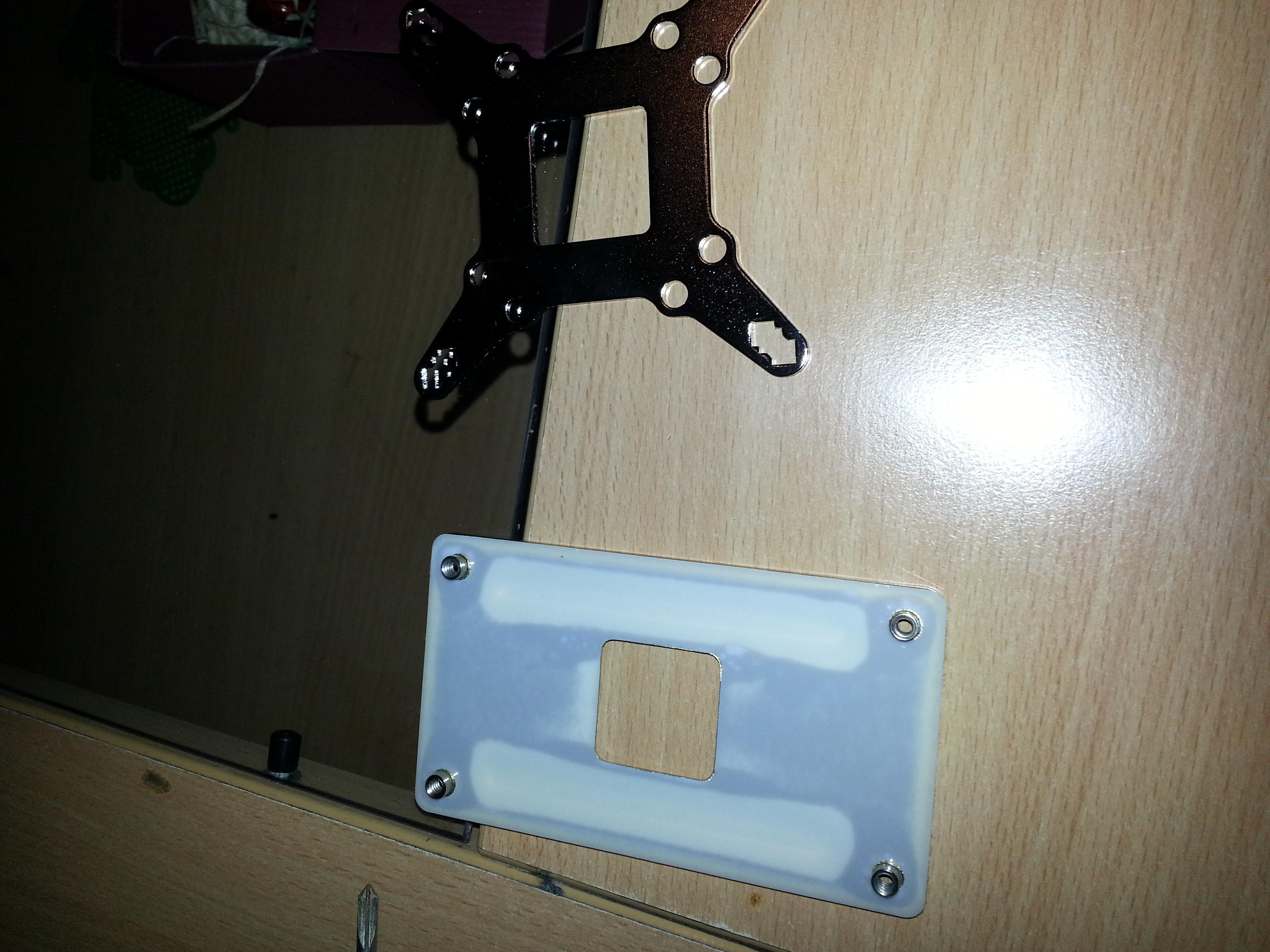

leider musste ich heute beim Einbauversuch feststellen, dass der mir hier empfohlene CPU-Kühler überhuapt nicht auf mein Mainboard passt?
Bin echt etwas enttäuscht da ich meine Hardware genau angegeben habe...
Kann mir einer Bitte einen passenden CPU-Kühler empfehlen?
Screenshots sind im Anhang..
Vielen Dank..

Guckst du mal in die Anleitung?
Die liegt da nicht zum Spaß dabei.
Habe eben gesehen in deinem Entrüstungsthread hat man dir dasselbe erzählt.
Sogar mit Bildern.
Also schraub diie Backplate wieder dran und montier den Kühler mit der Klammer.
