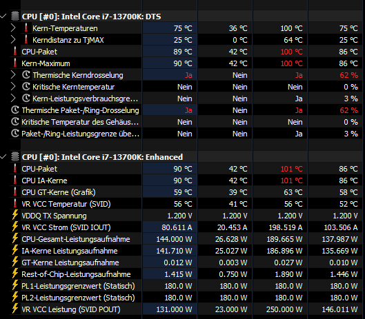

Es wird mir auch immer wieder "Thermische Kerndrosselung und Termische Paket-/Ring-Drosselung mit "Ja" angezeigt. Gerade bin ich im Spiel drin (seit 10min) und der Durchschnitt dieser beiden Werte liegt bei 54%. Das ist mir zuvor nicht bewusst so aufgefallen.
Wie kann das sein, obwohl ich die Leistung nun begrenzt habe und sie vorher auf "Auto" bei irgendwas über 4KW stand?

kleines Update: Bios ist auf dem aktuellen Stand. PL1 und PL2 sind auf 180 Watt gesetzt. Problem: Nun wird die CPU noch heißer. Bei Sons of the Forest startet er direkt mit 90 Grad und geht hoch bis auf 100 Grad.

Und welche Leistung in Watt hat auch tatsächlich angelegen?

Ich hänge dir mal eben einen Screenshot von HWinfo an.djducky schrieb:Und welche Leistung in Watt hat auch tatsächlich angelegen?

140W und 90°C... Das ist ein kühlerproblem, kein Powerlimit-Problem. Ein Freund von mir hat das gleiche Ding auf nem 13900K und bisher nicht von Problemen berichtet, aber in dem anderen Thread siehste ja die Berichte über diesen kühler.

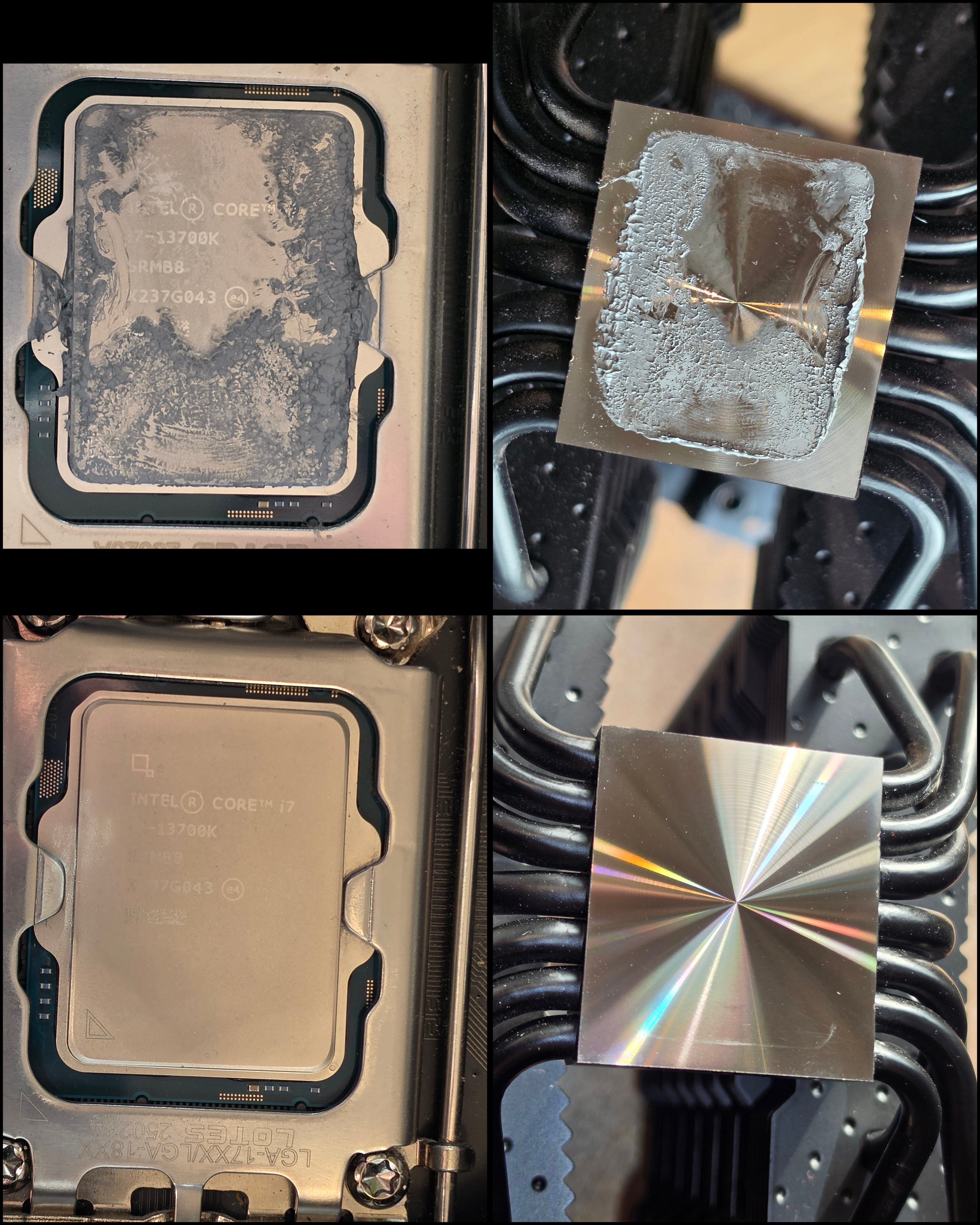

Ich habe den Kühler vor zwei Tagen abgenommen, um die WLP zu erneuern, auch habe ich mir den anderen Thread komplett durchgelesen.
Ich hänge mal ein Bild dran, wie der Abdruck aussah, als ich den Kühler angemacht habe und wie er dann im gereinigten Zustand aussah. Es scheint so, als habe sich ein Abdruck auf der Kühlerplatte gebildet(?)
Es ist eine ziemlich große Lücke. Nicht ganz so schlimm wie hier, aber das sollte meiner Meinung nach nicht so aussehen. Gleichzeitig ist rechts und links ein bisschen WLP "übergequollen". Das deutet doch wirklich darauf hin, dass die Platte nicht plan aufliegt?
Ich habe die neue Artic WLP aufgetragen und sie mit einem Spachtel gleichmäßig verteilt (ja, ich weiß auf deren Webseite steht, dass man das nicht braucht, aber ich hatte die Befürchtung, dass sich die WLP allein durch den Anpressdruck nicht richtig verteilt, falls die Platte eben nicht richtig plan liegen sollte).
Alles wieder zusammen gebaut und gestern dann mal den ganzen Nachmittag bis abend alles getestet, was die Temperatur hoch treibt.
Tatsächlich hat die Erneuerung der WLP und die Leistungsbegrenzung was gebracht.

Da war des Pudels Kern - und es deckt sich auch mit Bildern, die ich aufgrund dieser Problematik bereits gesehen habe.
