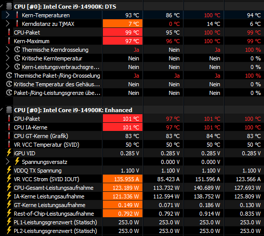

CPU wird extrem heiß:
Programme geschlossen
Habe ein Spiel mit High-End Grafik gespielt und nebenbei ein 83GB Video gerendert.
Das dürfte ihm wohl etwas zu viel geworden sein.
Es ist aber nichts passiert, der PC wurde abnormal warm und laut.
Jetzt stellt sich die Frage, ob ich mir Sorgen machen muss?
Brauche ich eine stärkere Kühlung?
Danke im Voraus

das ist krass bei nur 140W Verbrauch, oder hast du da HWinfo erst angeworfen als du mit dem rendern durch warst ? dein Gehäuse sieht vom Airflow jetzt au net wirklich prall aus, hoffe du hast noch nen Lüfter hinten dran verbaut

viel zu heiß für 140w. da stimmt was mit der kühlung nicht.
lüftergeschwindigkeit prüfen - falls die auf 100% laufen sitzt der kühler entweder nicht richtig (anpressdruck zu niedrig) oder die wärmeleitpaste hat ein problem.
falls du den kühler abnimmst, zeig ein bild von dem wärmeleitpastenabruck auf dem kühler und auf der cpu. da sieht man recht deutlich ein problem, falls es daran liegt.

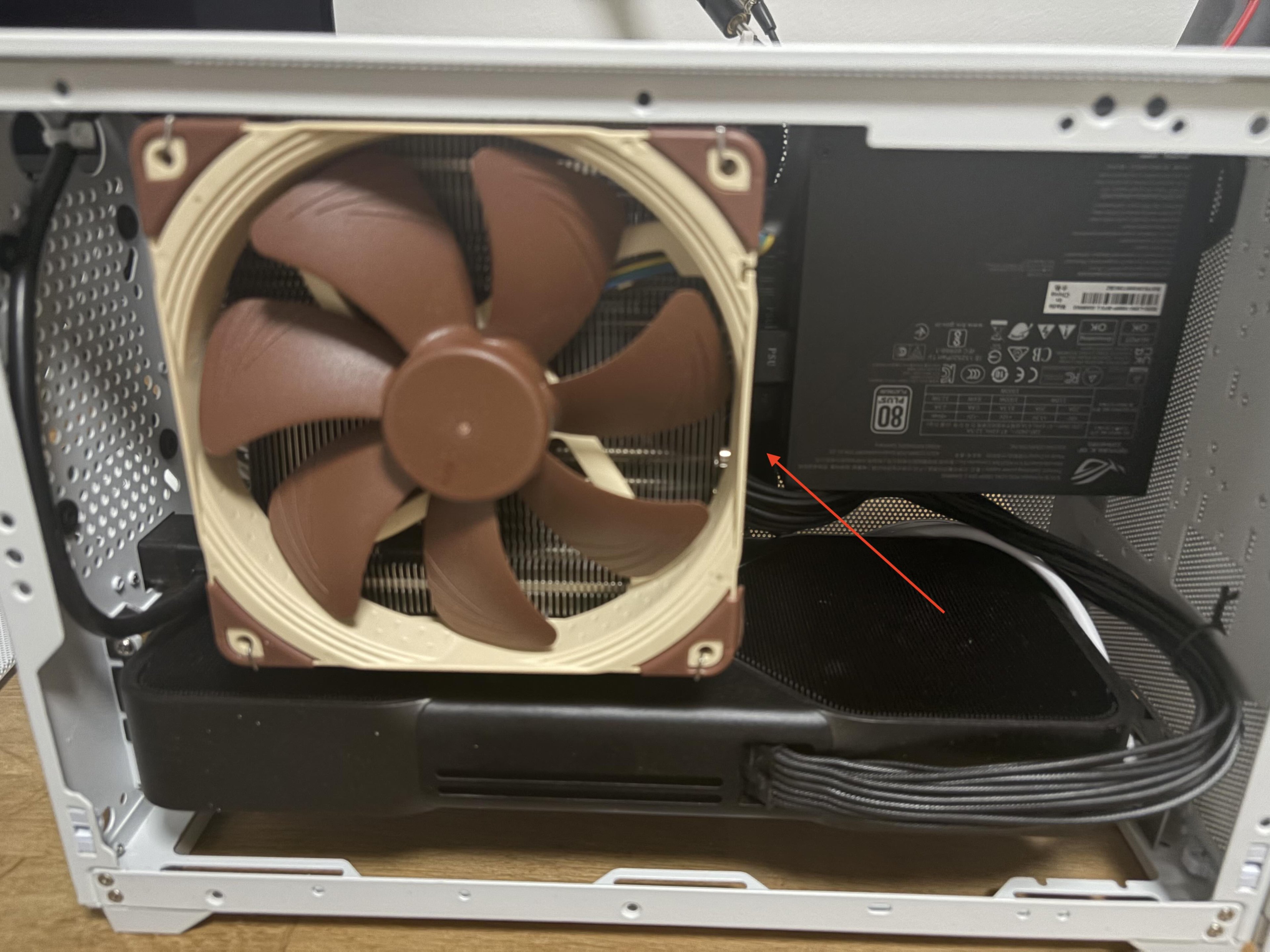

Vermute auch das die warme Abluft durch einen 4090 Flow Through Kühler das Primäre Problem ist. Im kleinen ITX Gehäuse wurde bei mir der Tower Kühler direkt über der 5090 FE durch die warme Abluft sehr Heiß. Ich hatte es damals mit einem C14S gelöst der zwar auch über der GPU sitzt, aber Platz lässt und frische Luft durchs Seitenpanel ansaugt.
Wenn der CPU Kühler richtig montiert ist würde ich als erstes versuchen wie sich die Temperaturen mit offenen Seitenpanel verhalten. Falls die wesentlich niedriger ausfallen wär bei dem Case eine Wasserkühlung in der Front (240/280) in Verbindung mit der Grafikkarte die bessere Wahl. Falls das keine Option ist wäre das befüllen der Lüfterslots oben 2x140 + 1x140mm der nächste Schritt. Das sind halt 400W-500W Grafikkarte + 150-200W CPU die sich Gegenseitig aufheizen. Ich würde die 4090 halt auch direkt im MSI Afterburner mit einem Undervolt+Overclock Profil versehen. Bei der 5090 FE hier warens 100W die ohne wesentlichen Leistungsverlust eingespart werden konnten.

@djducky Natürlich ist das ein Problem wenn der Flow Through Kühler 400+W Abwärme nach oben durchlässt und der Tower Kühler das direkt ansaugt und Richtung Gehäuserückseite schiebt. Hab nur das Foto hier von meinem PC, stell dir denn Lüfter um 90° nach rechts gedreht vor. Hat TE eine 4090 FE ist der primäre Auslass genau dort wo der Pfeil beginnt. Das Äquivalent wäre der Heißluftfön der auf den CPU Kühler gerichtet wird.

@djducky Dann erklär mir mal was 10-30°C wärmere Luft mit einem CPU Kühler macht der im Idealfall einen 14900k unter Last auf 80-90°C Kühlen soll.
Mit offenen Seitenpanel mit CPU+GPU Last testen kostet 5 Minuten Zeitaufwand und bringt wahrscheinlich schon eine Verbesserung. Dann wäre der nächste Schritt:
a.) den Luftstrom durch das Gehäuse zu erhöhen um die zugeführte Lufttemperatur zu senken
b.) im Idealfall den CPU Kühlkörper aus dem Luftstrom der Grafikkarte zu entfernen (Wakü Front oder etwas schlechter oben).
c.) die CPU Lüfter zu drehen damit von der Gehäuserückseite angesaugt wird -> kein klarer Luftstrom -> mehr Verwirbelungen

@steirerblut Warum glaubst du das der Aufbau vom TE der gleiche ist ? Das Gehäuse ist doch überhaupt gar kein Mini Itx sonder ein normaler Midi Tower und um welche 4090 es sich handelt muss wohl auch geraten sein genau so wie die Anzahl und Position der verbauten Lüfter ....
Wenn das ding bei 135 Watt ins Thermal Throttling rennt kann man da schonmal genauer hinschauen.
a.) Ich hab nicht alle 4090 Custom Kühlerdesigns im Kopf, ein Großteil derer haben aber ein Flow Through Design
b.) ITX, MATX, ATX Boards haben alle das gleiche Layout -> CPU Slot über PCIE Slots -> ein paar cm ändern an der relativen Position nichts.
c.) Gehäusevolumen und Lüfter können einer niedrigeren Lufttemperatur zuträglich sein, beides reicht ja offensichtlich nicht aus.
Völlig bedenkenlos. Meine lief immer auf 100 °C mit einer Wasserkühlung. Intel sagt selbst: Wenn diese CPU nicht auf 100 °C läuft, dann verschenkt man Potenzial.
Sie ist dafür konzipiert, dass sie am Limit läuft. Je besser man kühlt, umso mehr Leistung holt man raus, denn die thermische Drosselung greift bei dieser CPU immer ein. Beim Rendern sowieso, es wäre schlimm, wenn nicht.
Dein beobachtetes Verhalten entspricht also genau dem, wie eine 14900K(S) und 13900K(S) laufen muss.
