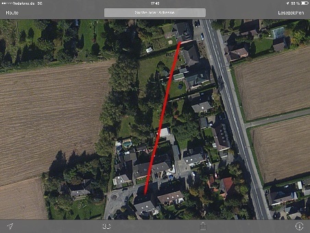

Hallo zusammen folgendes Problem habe ich,
Eine Freundin würde gerne Internet zuhause haben, leider bietet in ihrem Haus das niemand an. Die Lösung wären jetzt das ich meine WLAN Verbindung via Richtfunk übertrage. Wie kann ich sowas realisieren? Anbei ein Bild der geografischen Situation.
Sichtkontakt besteht leider nicht, da dort eine Hauswand und Bäume im Weg sind. Entfernung ca. 250 Meter Luftlinie.
Um Lösungen bitte ich und würde mich freuen.
lg oneill
Vergiss es
Besteht nicht die Möglichkeit aus einer Kombination mit Richtantenne und Sektorantenne?
Ohne Sichtkontakt und dann noch mit Bäumen dazwischen, das wird nichts! Vielleicht könnte man mit einem Masten auf jedem der Häuser der Richtfunkantennen höher hängen, damit Sichtkontakt besteht, dann könnte es funktionieren.
Sofern LTE in der Region verfügbar ist, wäre ein LTE Stick wohl die einzige Möglichkeit. Die andere wäre sich eine neue Wohnung zu suchen wo Internet verfügbar wäre ;)
Sie wohnt im Dachgeschoss hat Sichtkontakt auf mein Dach, wäre diese Möglichkeit denn dann machbar mit der Kombination aus Richt,- und Sektorantenne, oder wäre dann eine Richt, - Richt Kombination besser.
