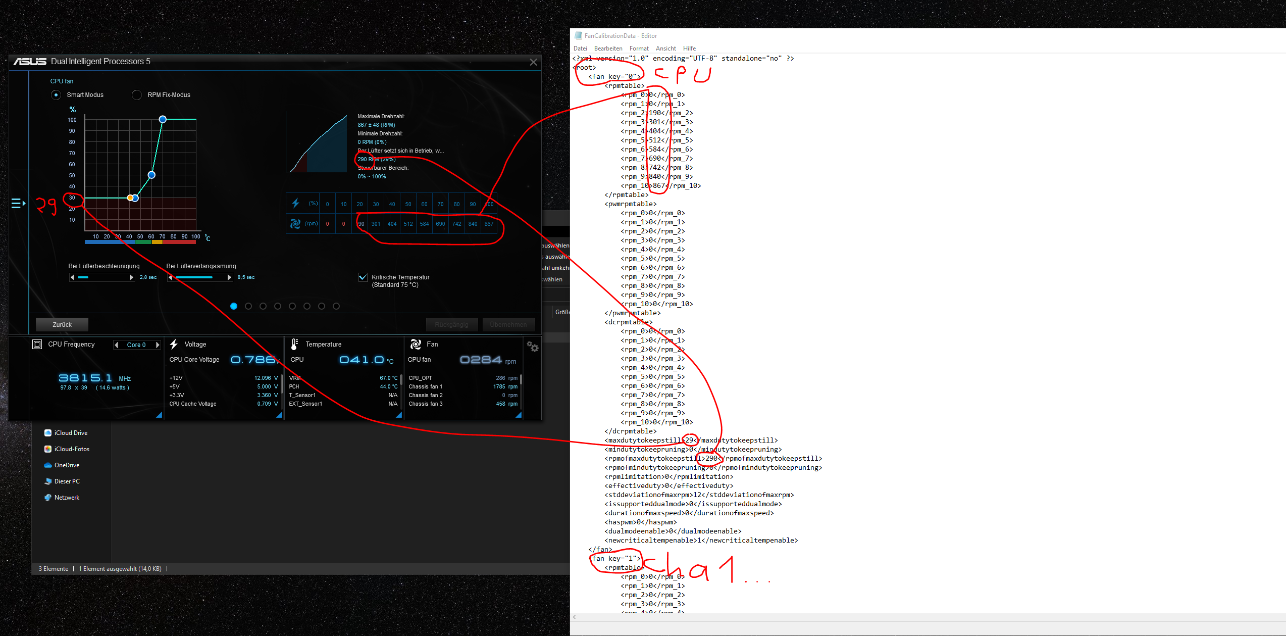

Daher hab ich mir mal die Config Datein der Software angesehen und siehe da man findet die gespeicherten Daten der Lüfter.
C->ProgrammData>ASUS>DIP>FanXpert
Dort erstellt man sich eine Kopie der Datei "FanCalibrationData" Speichert die irgendwo zur Sicherheit. Ersetzt die original Datei allerdings auch schon durch die Kopie, da die originale Schreibgeschützt ist.
Nun könnt ihr die Datei mit einem Texteditor öffnen. Schaut mal in den Screenshot dan hab ich gezeigt welche Werte was genau verändern. Der hier entscheidende Werte ist die 29 (die anderen dienen eigentlich nur der Kosmetik, kann man ändern ist aber auch egal), welcher bedeutet, dass er nicht unter 29% gehen kann.
Den Wert könnt ihr beliebig Runtersetzen, ich hab ihn mal auf 10 gesetzt.

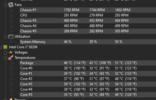

Folgend hab ich in Al Suite die Lüfter so weit runter gedreht, bis sie nicht mehr von allein wieder angelaufen sind wenn ich sie angehalten hab.
Dann hab ich den Wert wieder um 2% angehoben zur Sicherheit.
Das hab ich dann mit allen Lüftern im Gehäuse so gemacht. Meine beiden DC(!!!) Lüfter auf dem Radiator laufen jetzt bei 280rpm!
Die vorderen Gehäuselüfter kommen nicht so weit runter, sollen sie aber auch nicht, damit ich einen leichten Überdruck im Gehäuse hab zwecks Staub.
Temperaturen sind immernoch vollkommen normal. Lüfterkurveneinstellung sollten dann natürlich optimiert werden.
