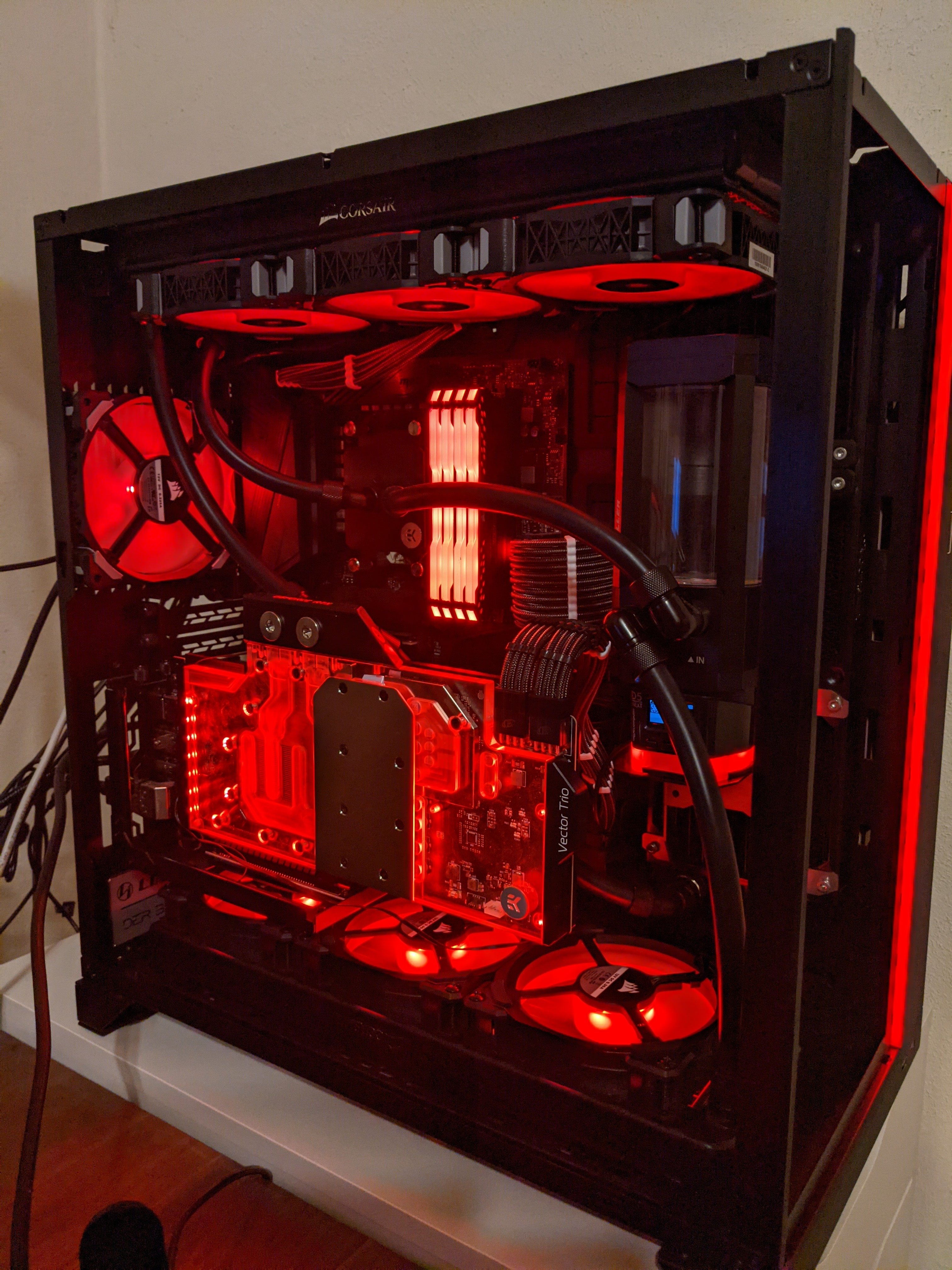

So ich wollte Mal den aktuellen Stand mitteilen.
Der ganze Kram von Corsair (Commander Pro, Light Mode etc) wurde nun gegen einen Octa und zwei RGBpx Splitty getauscht.
Die Lüfter wurden ihrem Typ entsprechend mittels Y-Splittern an den Octa angeschlossen.
Zusätzlich wurde noch ein Temperatur Sensor am ersten Radiator Ausgang angebracht und mit dem Octa verbunden.
Zusätzlich wurden die weißen PVC durch schwarze EPDM Schläuche getauscht.
Fazit nach dem Umbau:
  • Die Anmerkung aus dem Forum, das die neuen Schläuche sehr "Steif" im Vergleich zum PVC sind, kann ich nur zustimmen.
  • Das führte dazu daß ich den Flow Sensor nicht einbauen konnte.
  • Des weiteren habe ich auch kein Ablassventil Einbauen können. Dazu fehlte einfach der Platz, was sehr ärgerlich ist.
  • Der Temperatur Sensor in der D5 Next Pumpe ist 2 Grad wärmer als der vom Octa. Keine Ahnung warum ^^
  • Ein Lüfter Trio läuft konstant, während die zwei anderen Lüfter Gruppen laut Auslesen sehr variabel arbeiten (300-700 RPM). Jedoch sieht und hört man das nicht,was auch sehr komisch ist. Ich geh von einem Anzeige Bug aus.
  • nach der Deinstallation von iCue wird die CPU weniger heiß.
  • Derzeit liegt der Delta nach mehreren Zocker Stunden bei ca. 8-9 Grad, während sie Lüfter bei 35% Leistung laufen.
  • Leider fehlte mir das notwendige Werkzeug um die CPU Block zu öffnen, weshalb eine Reinigung erst in Zukunft stattfinden wird.
  • Generell ist die Steuerung über die Aquasuite sehr angenehm im Vergleich zu iCue.
Ich möchte mich noch einmal ganz herzlich für eure Hilfe bedanken.
VG Ape
Die Sensoren haben an sich schon ne Abweichung und müssten schon kalibriert werden, daher gibts auch den Offset in der Suite. Dazu ist der Sensor an anderer Stelle im Kreislauf und generell anders verbaut, bisschen Schwankung gibts da immer.
