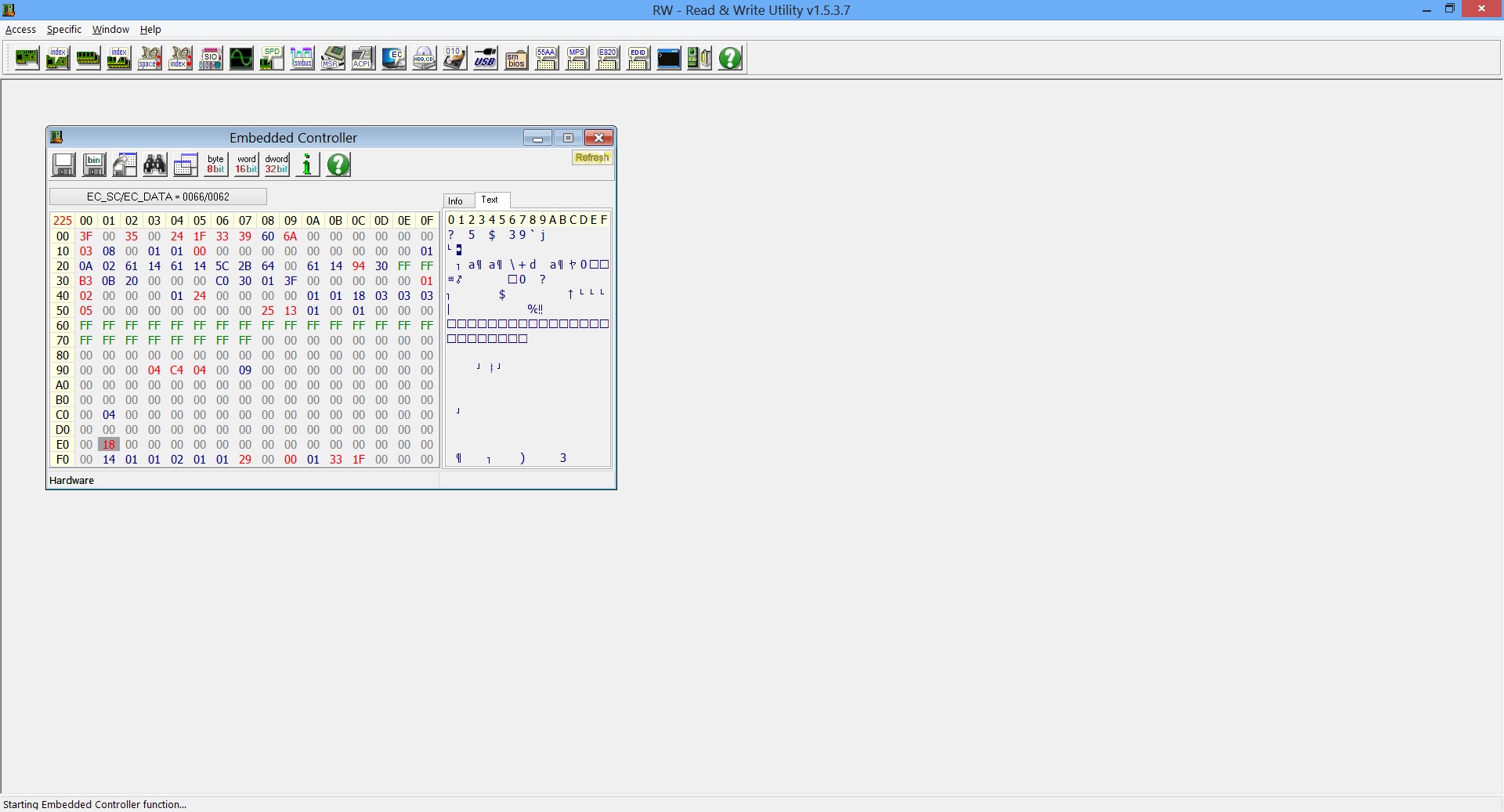

wenn ich den screenshot mal durch zähle kommen wir ja auf acht Register, die eine Veränderung aufweisen.
ich würde jetzt etwas improvisieren:
1) Erst mal die Temperatur-Register ausfindig machen. Dazu würde ich in Read&Write die Refreshrate (der gelbe Refreshbutton) erhöhen und schauen, welche Register die ganze Zeit ihre Werte verändern. Höchstwahrscheinlich sind das die Register für die Temperatur --> schon mal ein bis zwei Register können wir ausschließen.
2) Ähnlich variationsfreudig verhalten sich vermutlich die Register-Werte, welche die Lüftergeschwindigkeit ausgeben.
3) Die Vergleichsfunktion von R&W funktioniert ja so, dass der gespeicherte EC-Table angezeigt wird und mit dem Aktuellen verglichen wird. Unterscheiden sich die aktuellen Register-Werte von denen des gespeicherten Abbildes, sind die Register rot unterlegt. Sind die Register-Werte wieder deckungsgleich verschwindet auch die rote Unterlegung -> Abwarten, bis der Laptop sich wieder in idle Lüftergeschwindigkeit befindet und schauen, welche Register ihre rote Unterlegung wieder verloren haben.
4) Vielleicht hilft es insgesamt, den Zeitabstand der Messung zwischen Phase 1 (Lüfter normal) und Phase 2 zu minimieren. Es sinkt einfach die Wahrscheinlichkeit, dass andere Register, die uns nicht interessieren ihre Werte ändern.
Außerdem hilfreich wäre es, wenn du die genaue Bezeichnung deines Laptops angibst. Vielleicht gibt es Überschneidungen mit anderen Geräten der Serie.

Ich habe ein Sony Vaio S13P mit der Modellbezeichnung SVS13A1C5E. Es handelt sich noch um das Windows 7 Model. Aktuell ist der Lüfter schon ein wenig störend, da er selbst bei einfachen Tätigkeiten wie dem Surfen im Netz ständig an ist.
speedinator schrieb:
...1) Erst mal die Temperatur-Register ausfindig machen. Dazu würde ich in Read&Write die Refreshrate (der gelbe Refreshbutton) erhöhen und schauen, welche Register die ganze Zeit ihre Werte verändern. ...
Ich hatte schon früher mal gepostet, welches Modell ich habe, aber das ist ne Weile her. Du hast also völlig Recht. Ich habe einen Lenovo Ideapad N586 mit einer AMD A6-4400 APU. Wie Du vorgeschlagen hast, habe ich die Refresh Rate deutlich erhöht. Dabei fällt dann auf, dass trotz konstanter Temperatur und Lüfter die Werte (rechts,oben) D0,06; D0,0A; D0,OB, D0,0C sich ständig verändern. F0, 01 blinkt ständig (grau, dann wieder Wert 10). A0,0B schwankt ständig zwischen 08 und 09.
B0,00 könnte mit der Temperatur zusammenhängen, hier fing es bei rund 36/37° mal mit 25/26 an und ist jetzt bei 41°C bei 29/32...der Lüfter schien mir aber gleich geblieben zu sein. Jetzt bei 35°C ist es auf 24 runtergegangen.
00,06 scheint mir mit dem Lüfter zusammenzuhängen. Hier ist der Wert 05, wenn der Lüfter aus istm geht auf 08 bis 16 bei leisem Lüfter und dreht bis 2F oder so in der Art notfalls auf.
00, 0D schwankt immer zwischen 22 und 23.

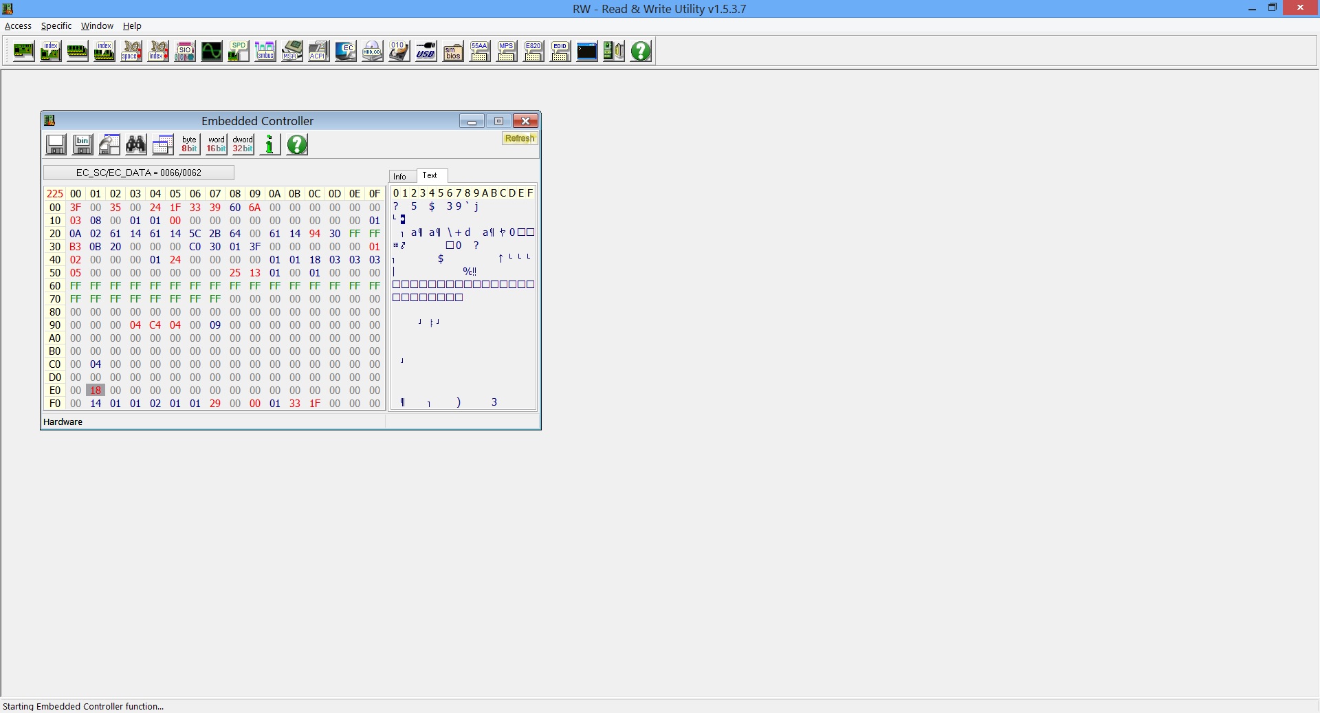

Hier noch mal der neue Compare-Screenshot während des CPU heizens:
@stw500:
ich befürchte, wir kommen jetzt in die Regionen, in denen nur noch probieren hilft. Sofern ich dieses Thema verfolgt habe, gibt es ja deutliche Unterschiede in der Art und Weise, wie der EC den Lüfter steuert, bzw. wie man manuell Zugriff darauf nehmen kann. Manchmal ist das setzen einer Art von "Aus-Wert" für die automatische Biossteuerung von Nöten. Bei meinem Acer 5760 befindet aber z.B. sowohl die automatische Steuerung, wie auch die Manuelle auf lediglich einem Register.
Mal ganz blöd gefragt: Hast du schon mal versucht, die Werte auf den Registern mittels Read/Write manuell zu ändern? Einfach mal draufklicken und entsprechende Hex-Werte eintragen.
Ich muss aber zugeben, dass ich die Einstellungen für den Acer vor allem durch Zufall gefunden habe. ich habe einfach auf dem entscheidenden Register ein paar Werte durchprobiert und bin schnell fündig geworden. Keine Ahnung, inwiefern in diesem Status noch weiter logisch konsequent gesucht werden kann...

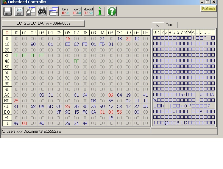

Ich habe jetzt nochmal versucht die passenden Werte für mein Sony Notebook zu finden. Ausgehend von der Tatsache, dass die Lüftersteuerung der Software von Sony nicht einwandfrei funktioniert, wenn ich das vorhandene Vaio Profil benutze, gehe ich davon aus, dass ein Teil der Werte auf jeden Fall auch für mein Notebook passen sollten. So ganz komme ich aber leider noch nicht dahinter.
Hier mal ein Screenshot, den ich unter einer Lastsituation erstellt habe:
Wie auf dem Screenshot zu erkennen ist, sind scheinbar doch recht viele Register am Steuerungsprozess beteiligt. Hier mal meine bisherigen Beobachtungen:
Bei einer hohen Refreshrate ändern sich das Register 225 am häufigsten. Deshalb bin ich davon ausgegangen, dass dies das Read-Feld sein muss. Die Werte schwanken hier zwischen 16 und 1C. Sind das dann in Dezimalschreibweise umgerechnet meine Min und Max Werte für den Lüfter?
Das Feld 88 ändert sich auch häufiger, wenn auch wesentlich seltener wie das Feld 225. Der Wertebereich liegt hier zwischen DA und E6.
Noch seltener ändert sich das Register 0. Es schwankt zwischen den Werten 3F und 40.
Das Feld 2 schwankt genau so selten zwischen den Werte 33, 34 und 35.
Das Feld 21 regelt auf jeden Fall den Modus des Notebook (STAMINA: 01 <-> SPEED: 00).

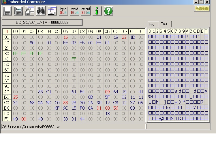

Hi Grantig,
I have a Gigabyte U2442N ultrabook laptop.
I have been looking at the EC with RW Everything and discovered that byte 100 seems to hold the fan setting. If you set this to a valid value it stays and doesnt change until you reset it with 00.
Now the weird thing is that there seems no logic to what values byte 100 receives. I can't work it out.
If you write the HEX Value of 1B into byte 100 it turns fan off. However there seems to be like 10+ different hex values for turning the fan off, and another set of values for different speeds.
This is not a complete list but just to show an example.
The hex values set the corrosponding fan speed.
Very Low Speed - 7A
Low Speed - 10 , 50
Medium speed - 11 , 30 , 51 , 7D
High Speed- 22
Higher Speed - 26
Off - 19 , 1B , 32 , 59
Reset back to default - 00
Any ideas whats going on here, and why the fan speeds seem random like this, and also why more than one value for each setting ?
Also is it possible to currently have a setup like this and configure Notebook Fan Control for it?
Could it be configured so:
fan off it sends Hex Value 19 .
Lowest speed sends hex value 7A
High speed sends hex value 22
etc.
If not, would it be possible to implement this somehow ? So user can define fan speed level and what decimal/hex value corrasponds to this level?
Thank you.
