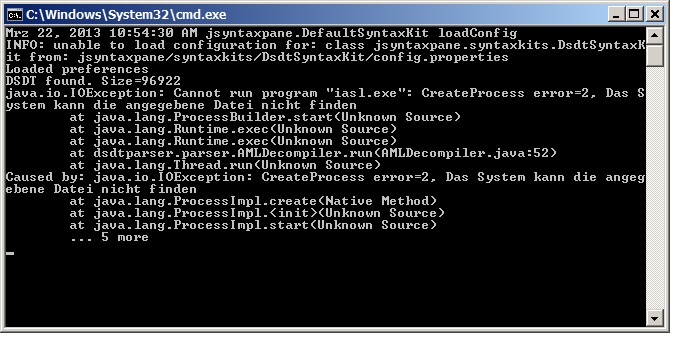

Ich habe dem Verzeichnis jetzt Vollzugriffs-Rechte erteile und zusätzlich die .bat-Datei als Administrator aufgerufen. Leider gibt es jetzt ein neues Problem, siehe Anhang.
Die Iasl.exe befindet sich im gleichen Verzeichnis, wie die bat-Datei und der Rest von DSDT, nämlich c:\temp\DSDT\

Sorry, das neue Problem kommt daher, dass das Working Directory nicht stimmt, daran hab ich nicht gedacht.
Du musst also zum Ordner mit der DSDTParser.jar wechseln und dann dort das eingeben:
Code:
C:\{Pfad zu Java Installation}\java.exe -jar DSDTParser.jar

Kein Problem, allerdings habe ich in der Batch-Datei, die mit sämtlichen DSDT-Dateien im Ordner C;\temp\DSDT liegt, folgendes eingegeben und dann mit Administratorrechten gestartet:
c:\programme\java\jre7\bin\java -jar c:\temp\dsdt\DSDTParser.jar
Das dürfte doch Deinem Vorschlag entsprechen, oder? Dabei ist allerdings die obige Fehlermeldung aufgetreten.
Nein, du musst in der cmd in das Verzeichnis c:\temp\dsdt\ wechseln und von dort aus die .jar Datei ausführen (so wie beschrieben).
Das Verzeichnis in dem du dich befindest ist gleichzeitig auch das Working Directory.

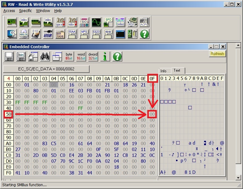

Ich habe Schwierigkeiten das Register 0x5F zu finden. Ich habe das R&W-EC mal angehängt, danach findet sich auf der X-Achse 00 -> 0F und auf der Y-Achse 00 -> F0. Eine Kombination aus der sich 0x5F ergibt, erschließt sich mir leider nicht. Bestimmt ist das wieder so ein peinlicher Anfängerfehler meinerseits. :confused_alt:
Habs rot markiert.
Sieht aber so aus als läge ich falsch.
ECRM bedeutet wohl EC RAM, worauf NBFC leider nicht zugreifen kann.
Ich habs schon befürchtet, du kannst es ja aber trotzdem mal probieren.
Danke für die Markierung, zwar sind die Zeichen 005F in den Registern 0F und 50 vorhanden, aber wieso das zusammen genau 00x5F ergeben soll, raffe ich immer noch nicht, für mich würde das eher 0Fx50 ergeben. Egal...
Wie Du schon befürchtest hast, habe ich mit dem von Dir genannten Register nichts ausrichten können. Habe rund 8 verschiedene Werte wahllos ohne Erfolg eingetragen. Dann scheine "ich" wohl ein hoffnungsloser Fall zu sein, oder hast Du vor NBFC noch um EC-Ram zu erweitern? *hoff* Für diesbezügliche Tests stünde ich natürlich zur Verfügung. Wenn nicht, kennst Du eine andere Software, die das kann?
Das 0x ist nur ein Präfix das andeutet, dass es sich um eine Hexadezimalzahl handelt.
Du musst einfach nur Zeilen und Spaltenindex addieren: 0x50 + 0x0F = 0x5F (vgl. 50 + 09 = 59 im Dezimalsystem)
