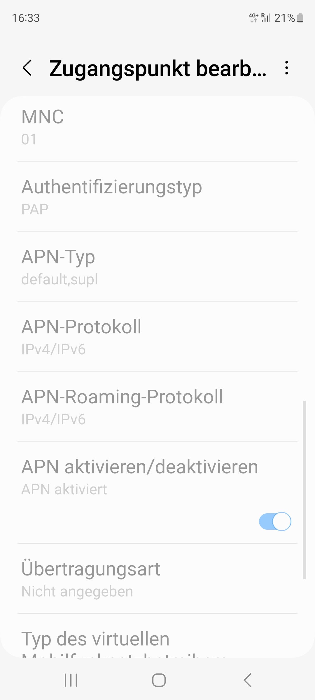

Bin auch auf gc campo de golf. Guck mal in der apn des Smartphone ob dort ipv4/ipv6 steht bei Roaming.
Bei mir geht's mit fb7490 und1&1 tu Hause. Wlan hier hat nur ipv4.
Hast du zu Hause dual Stack? Welcher Provider?

Ich hatte auch bis Dezember Dg. Da bekommst du keine öffentliche ipv4, aber eine ipv6 schon.
Im Ausland ist bei mobil Netzen die Einstellung in der apn für Roaming entscheidend.
Wenn dort ipv4 steht, geht's nicht. Dort muss ipv4/ipv6 stehen.
Internet v6 da mal drauf tippen und weiter unten nachschauen.

Nein, die apn kann man ändern. Habe leider kein eierphone. Kann dir daher keine exakte Anleitung geben.

Bei Android ist auch standardmäßig der Roaming APN auf IPv4 eingestellt statt IPv4/IPv6.
Ein Klick fertig.
