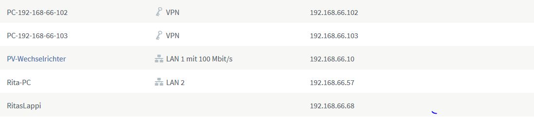

Bei mir (FB7490) sind die Clients dann oberhalb 100. So sieht das bei mir dann bei 2 Android Clients aus:
