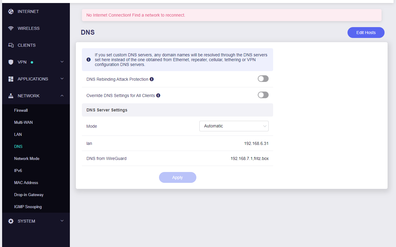

Mit der Config gehts auch ohne das Drop in Gateway. Hatte nur den DNS vergessen am LAN Port zu konfigurieren.

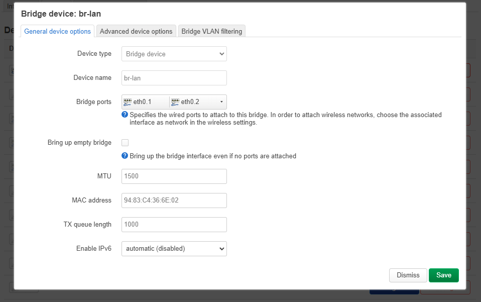

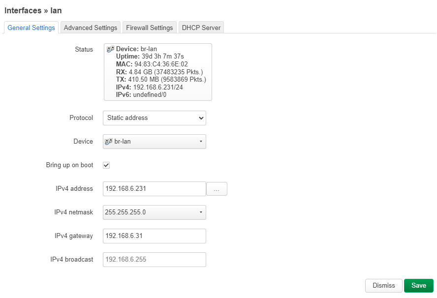

Habe es nun so konfiguriert, dass er Bestandteil des Netzwerks mit fester IP ist und der 2. LAN als Switchport verwendet werden kann.
Ich kann das Gerät nun einfach zwischen ein normales Netzwerkgerät hängen und kann es für alle anderen als VPN Gateway nutzen. Durchsatz ist bei ca. 30mbit was mir vollkommen ausreicht.
Falls ich mehr brauchen sollte, wirds wohl eine Brume 2.
Falls Interesse an einer Anleitung besteht, dann ich diese gerne nachreichen.

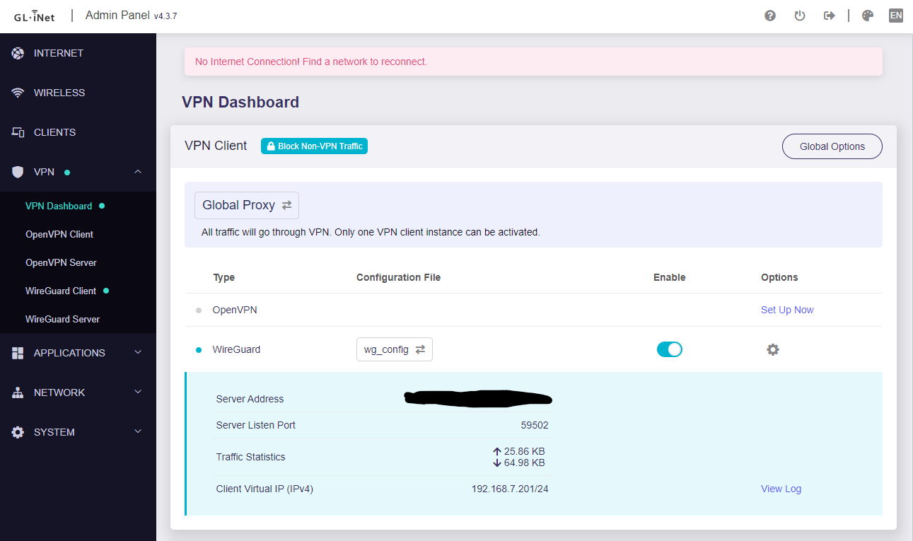

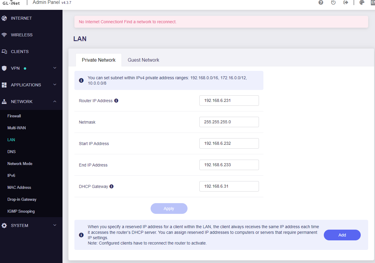

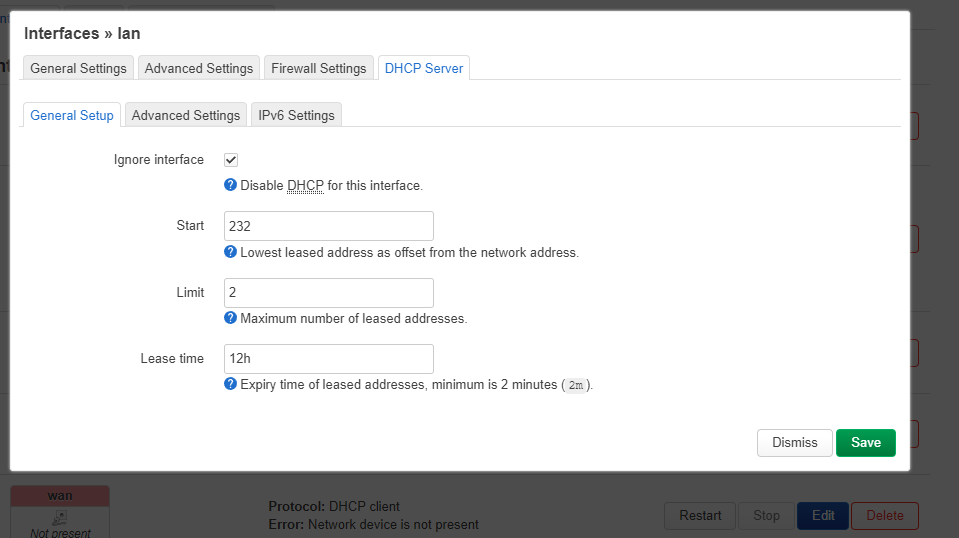

Hoffe dir bringen die Screenshots was.

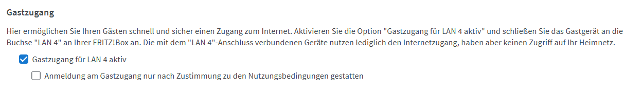

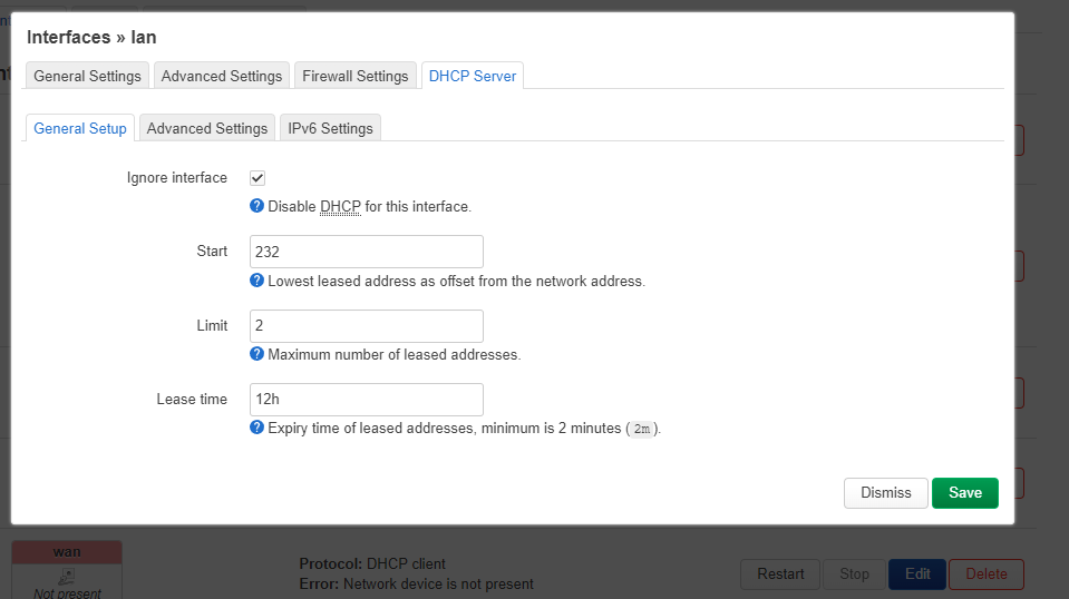

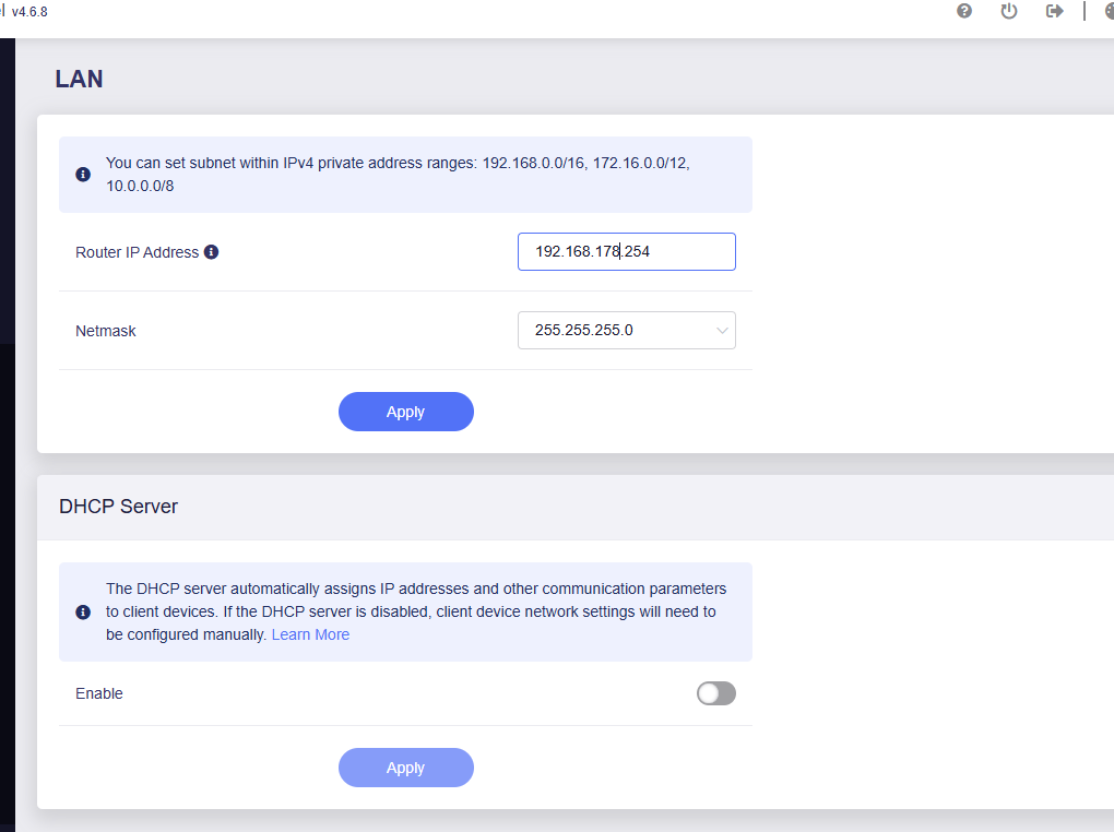

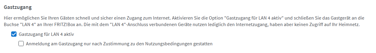

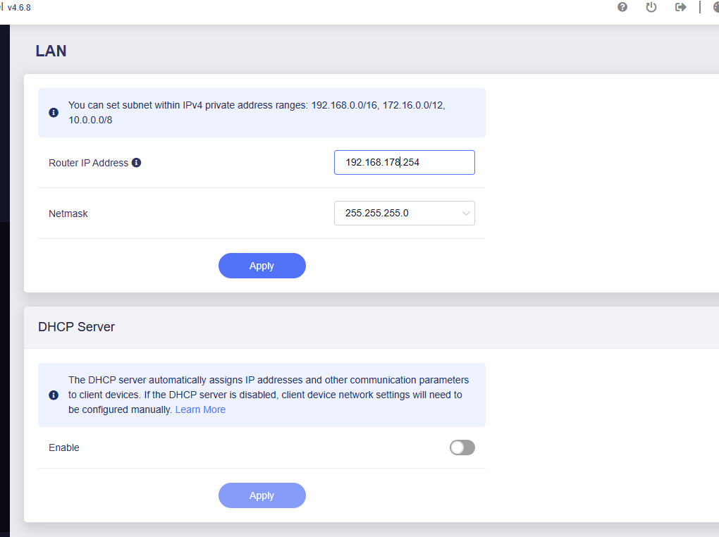

  • WAN an der Brume 2 an das Gästenetz der Fritzbox gesteckt (z.B. LAN 4 an der FB)
  • LAN an der Brume 2 in das normale Netz der Fritzbox gesteckt (z.B. LAN 1 - 3 an der FB)

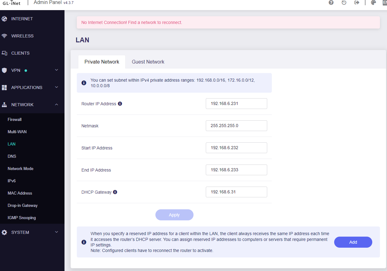

  • DHCP auf dem LAN Interface der Brume 2 via GL.iNet Webinterface deaktiviert und manuell eine Adresse im Netz der FritzBox vergeben (z.B 192.168.178.254)
  • VPN nach belieben via Interface einrichten
  • Statische Route an der Fritzbox für die Adresse hinterlegen, die über die VPN gehen soll.
  • Manuell kann man auch das Gateway an den Clients anpassen, dann geht deren kompletter Traffic über die VPN
Wichtig ist, dass LAN und WAN in getrennten Netzen sind, daher der Umweg über das Gästnetz.

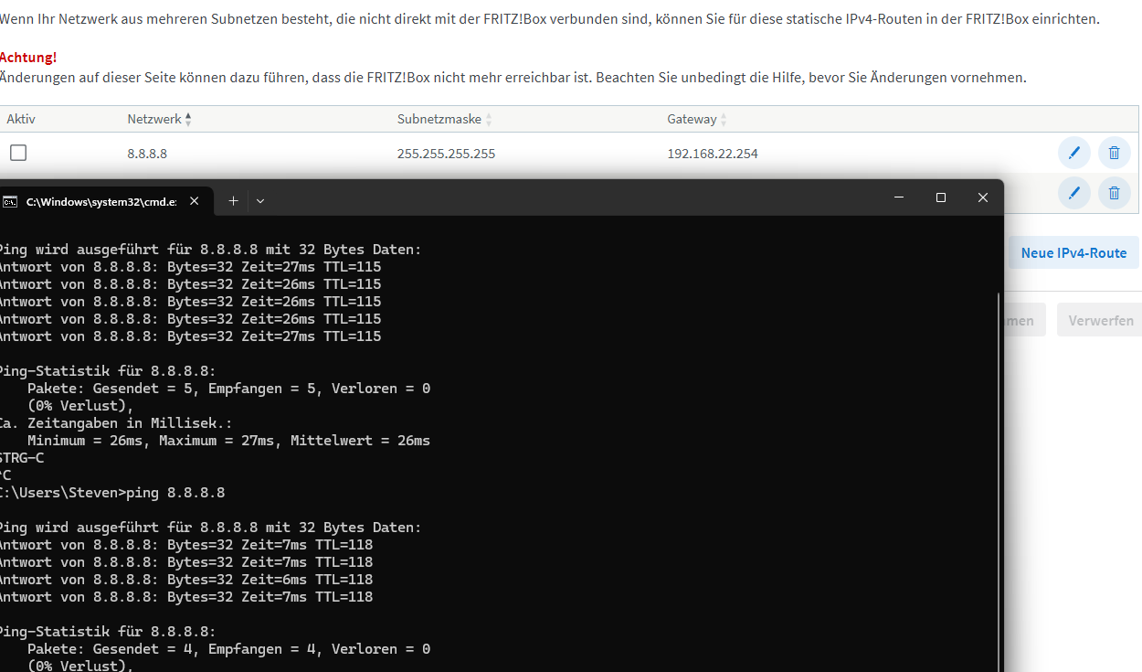

Wo hast du denn in der Fritzbox eine statische Route für eine spezifische Quelladresse hinterlegt? Das Zielsubnetz ist klar, aber die Quell-Adresse?
@riversource
Sobald man WAN und LAN ins gleichen Netz nehmen will, meckert die GUI.
Wie meinst du das mit der statischen Adresse? Vermutlich habe ich mich falsch ausgedrückt. Mein Ziel war, dass jedes Gerät im Netz die VPN für eine bestimmte Zieladresse nutzt.
Wenn du garantieren kannst, dass die Zieladresse sich nicht ändert, dann geht das. Für die meisten Dienste ist das aber nicht möglich.
