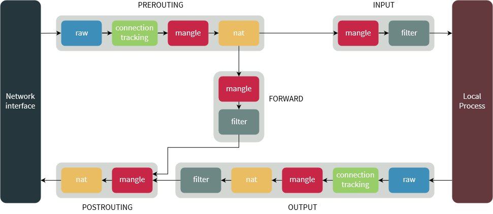

Zur Erklärung:
iptables (ufw ist nur ein vereinfachtes Frontend) arbeitet mit Chains. Diese funktionieren aber nicht unbedingt so wie Otto Normal das denken würde, die Bezeichnungen können leicht falsch interpretiert werden.
Die "Input" Chain deckt zB ausschließlich eingehenden Traffic ab, der aber auch lokal verabeitet wird, also direkt an den Server selbst gerichtet ist (zB an einen lokalen FTP-Server).
Die "Forward" Chain deckt ebenfalls eingehenden Traffic ab, allerdings nur den, der nicht direkt an den Server gerichtet ist, sondern für ein anderes Ziel bestimmt ist und weitergeleitet wird.
Die "Output" Chain wiederum greift nur bei Traffic, der lokal vom Server stammt. "Output" deckt nicht den gesamten Traffic ab, der den Server wie auch immer verlässt, also auch nicht den ausgehenden Forward-Traffic.
(Quelle: Boolean World)
Ich gehe daher davon aus, dass dein Killswitch sich auf die Output-Chain bezieht. Dann kann der Server ohne VPN zB nicht mehr nach draußen pingen (ping=lokaler Prozess), weil im Output ein Drop steht, aber weitergeleiteter Traffic, der nun mal nur durch die Forward-Chain geht, wird diese Output-Regel niemals zu Gesicht bekommen.
Um zu beurteilen ob das bei dir der Fall ist, müsstest du aber wie erwähnt die kompletten iptables posten, als Screenshot oder Copy&Paste in einem Code-Tag und ggfs in einem Spoiler-Tag.
