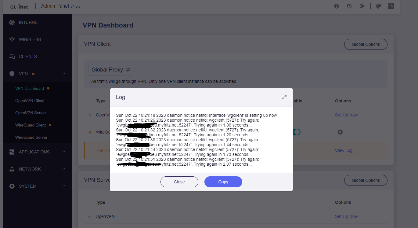

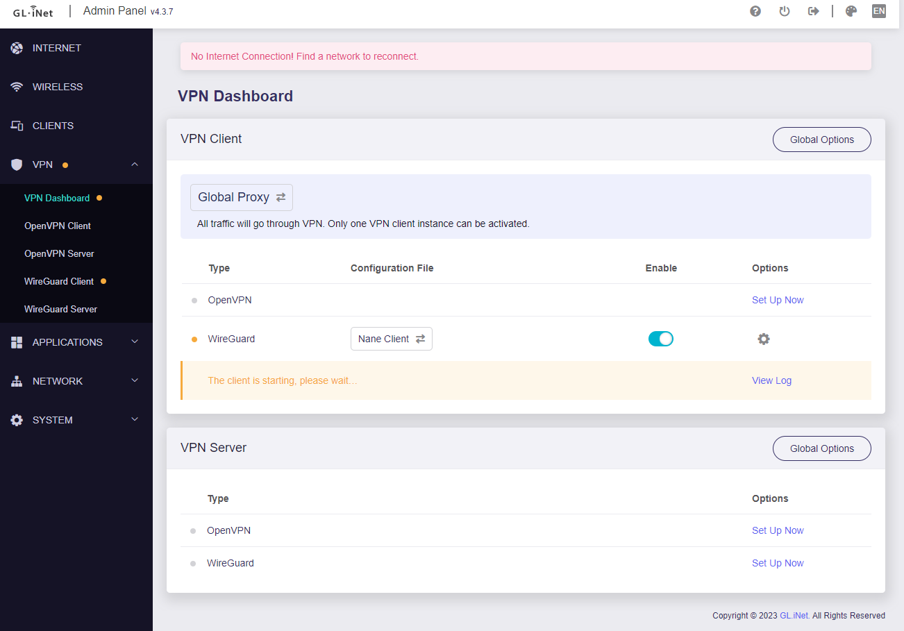

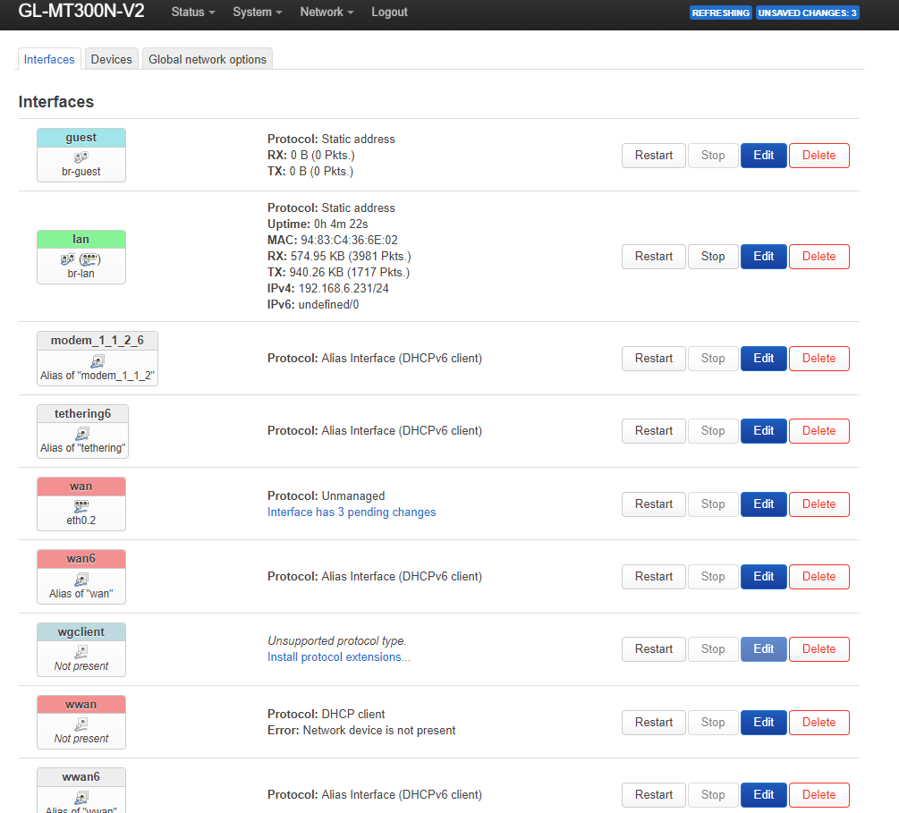

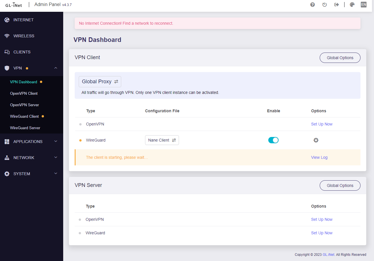

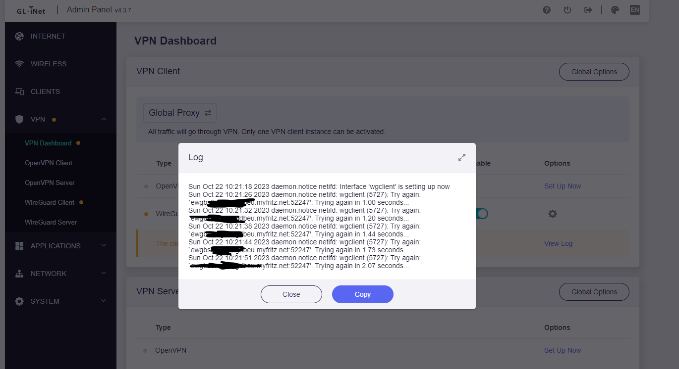

Reboot hat nichts gebracht, die VPN lässt sich bei abgestecktem WAN nicht mehr starten.

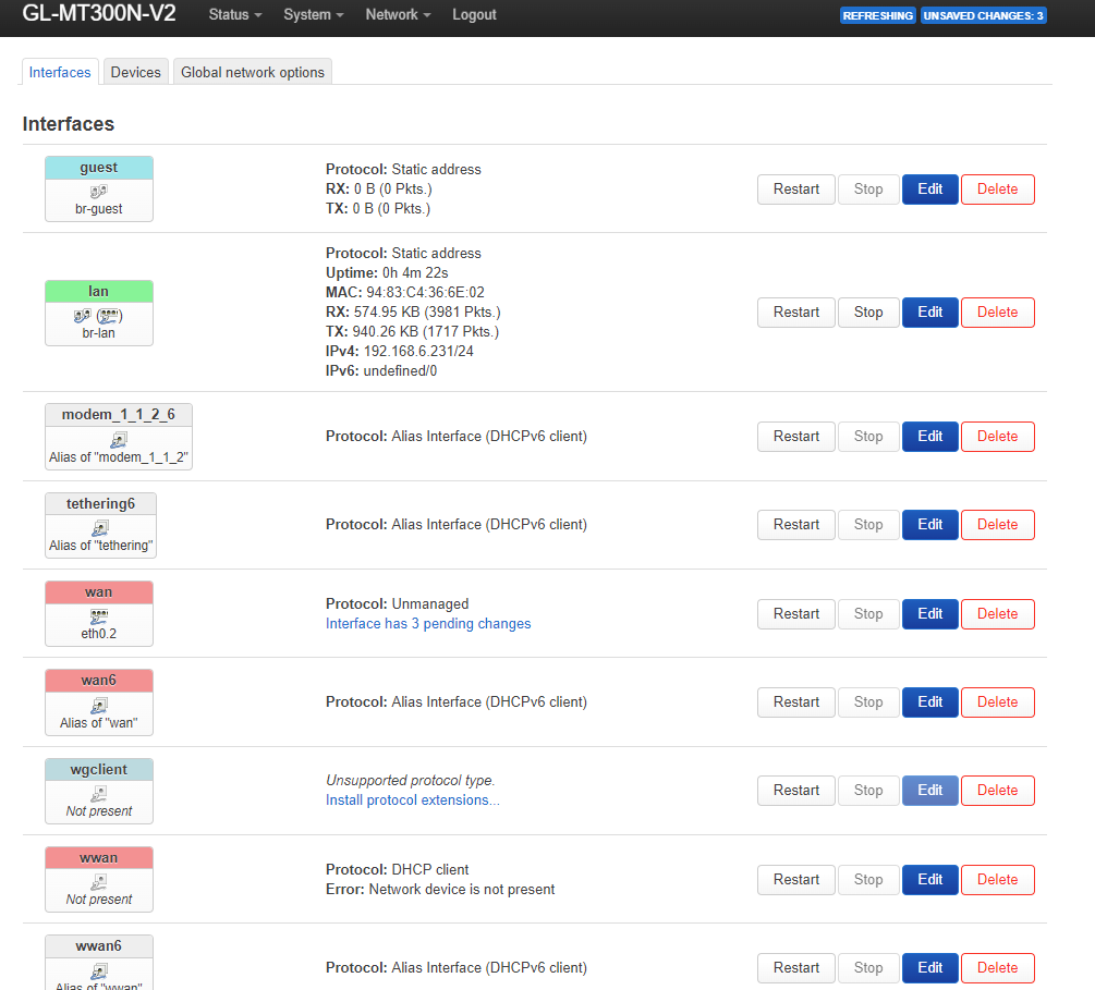

Ich habe gerade WAN mit eth0.2 mal auf Unmanaged gestellt, bringt auch nichts.
Wie gesagt die VPN finden den weg nicht übers LAN

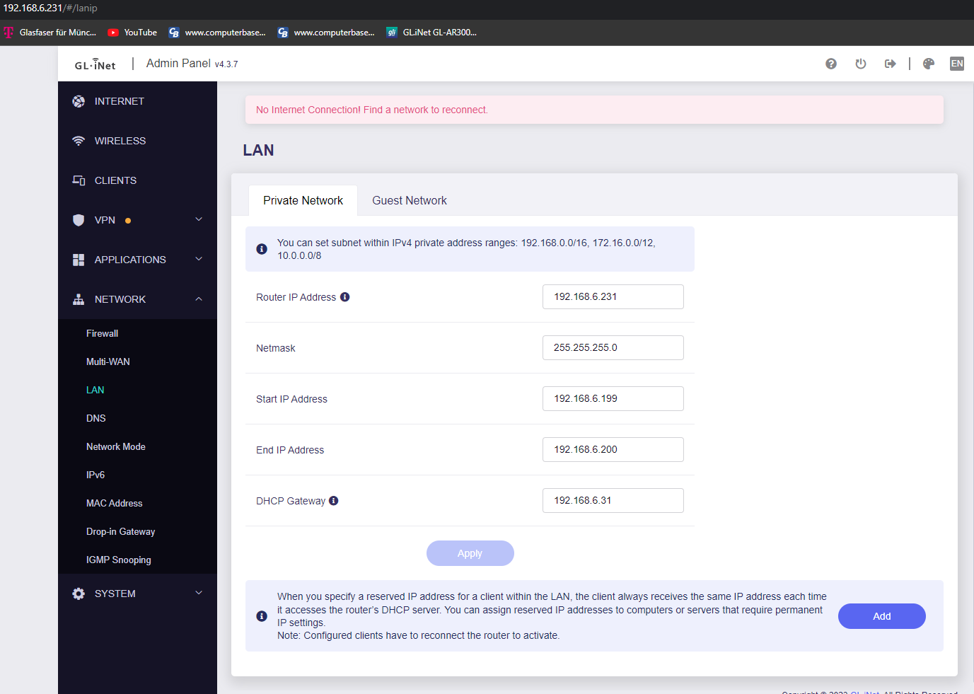

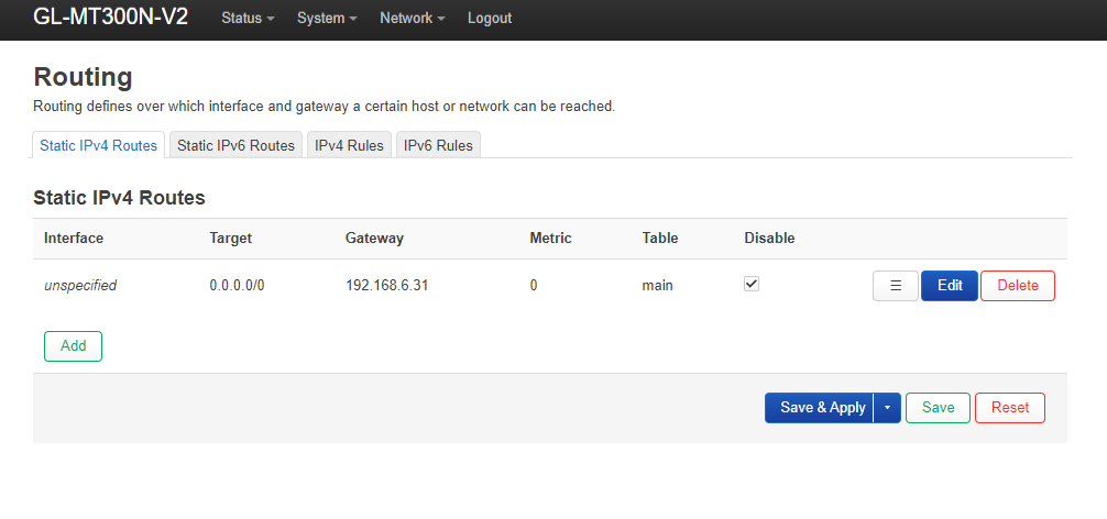

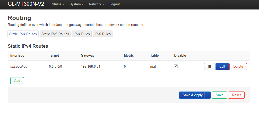

Da herrscht natürlich ziemliches Chaos. Ein DHCP Server darf auf dem LAN keinesfalls aktiv sein. Und warum ist die Defaultroute deaktiviert? 192.168.6.31 ist wirklich dein Router? Dann sind noch irgendwelche Änderungen auf wan pending, die man natürlich nicht sieht. Die LAN Settings sieht man auch nicht. Wo ist der DNS Server gesetzt? Schau dir das am besten auf der Konsole an, da sieht man am besten, was die Weboberfläche am Ende wirklich eingerichtet hat.
Reaktionen: Raijin und shoa66
Der DHCP ist nicht aktiviert, das Interface vom Glinet ist einfach buggy .
DNS habe ich am Interface nun eingetragen und das hat es nun zum laufen gebracht!
Die 192.168.6.31 ist wirklich mein Router und DNS im Netz.
Vielen Dank! Der DNS hat sich ein wenig versteckt, sodass ich ihn einfach vergessen haben.....
