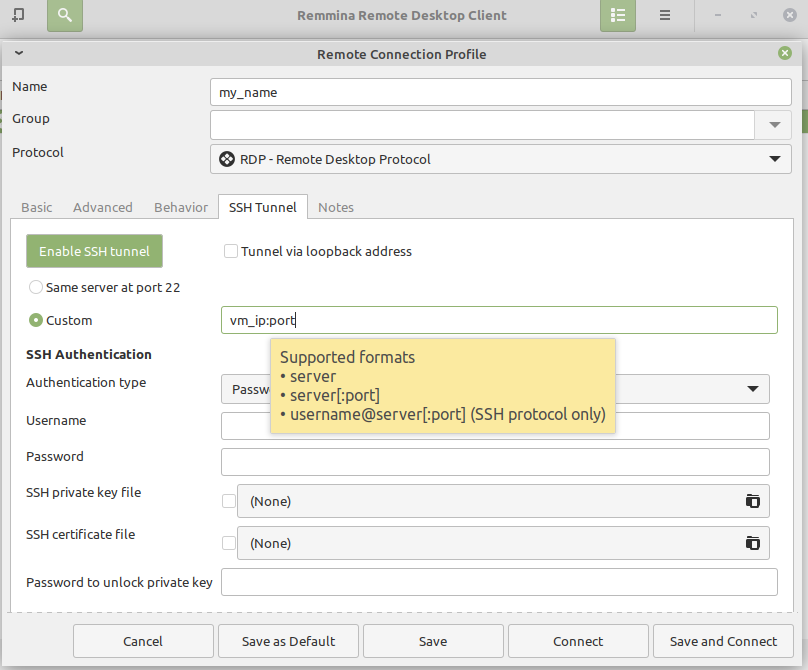

falls split tunneling nicht geht: vm aufsetzen, die das vpn enthält und per ssh erreichbar ist. dann auf deinem host-system remmina so konfigurieren, dass die rdp-verbindung zu deinem zielsystem einen ssh-tunnel über die vm mit dem vpn benutzt.

Die Ansätze von @SI Sun sind etwas anders, dort wird das VPN nur für einzelne Benutzer und/oder Namespaces verwendet und die Anwendung, Remmina als Remote Desktop Client in deinem Fall, wird in dem Kontext des Users/Namespaces gestartet.

@0x8100 Oder er setzt eine VM mit grafischer Oberfläche auf, richtet dort das VPN ein und arbeitet auf der VM, dann braucht er nicht den Umweg mit dem SSH-Tunnel machen. Zumal in dem Fall die VM ja auch Traffic routen/weiterleiten.
das geht natürlich auch :) ich habe nur mein setup (homeoffice: potente linux-maschine, vpn nur über windows-only vpn-client) beschrieben, wobei ich nicht nur mit einer rdp-verbindung arbeite, sondern alles mögliche über den ssh-tunnel leite bzw. in der vm/dem arbeitslaptop noch einen privoxy habe und darüber den internen http-zugriff abwickle.
