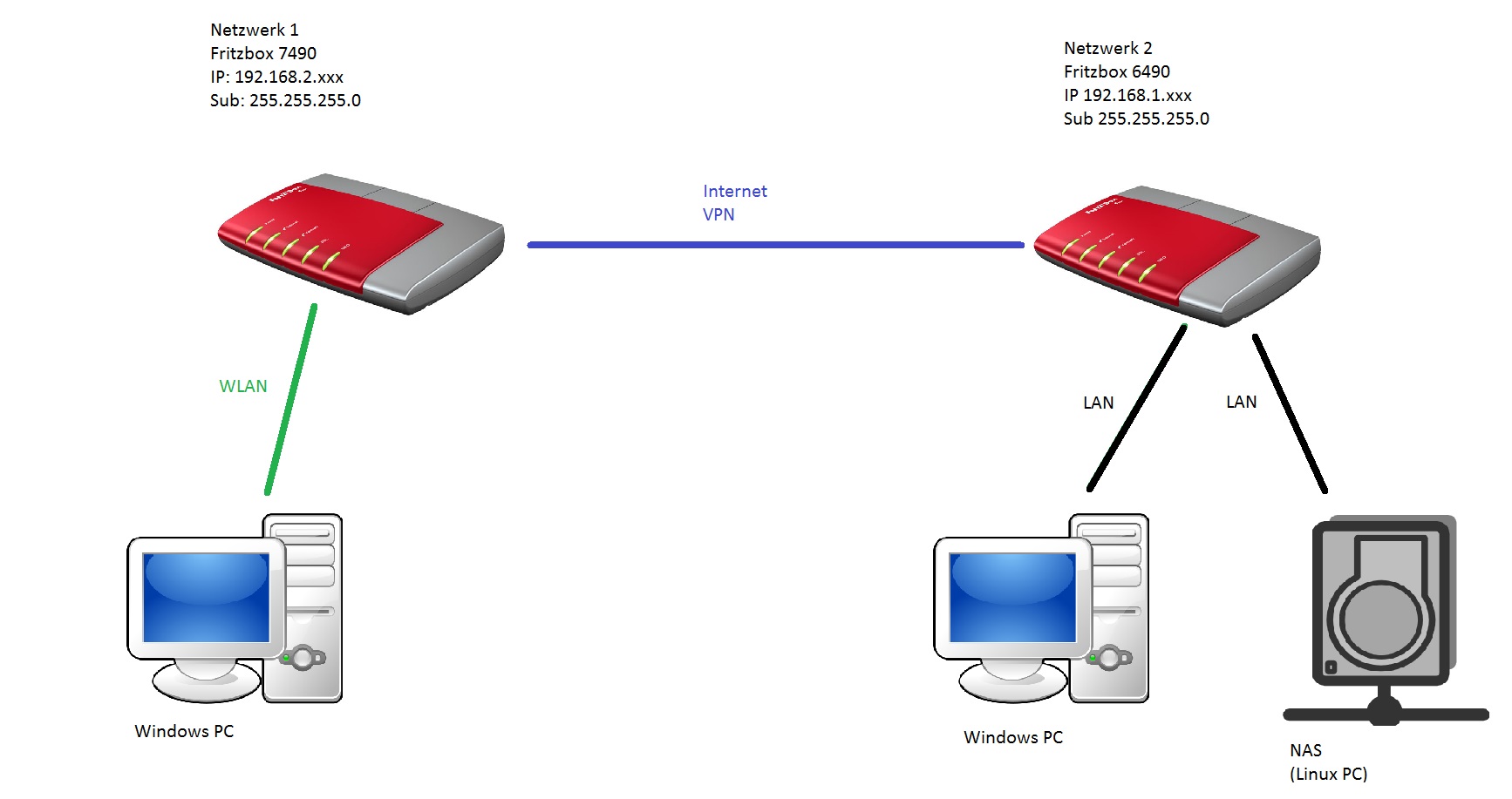

Ich habe bei zwei Netzwerken die jeweils eine Fritzbox als Router haben eine VPN LAN-LAN Kopplung eingerichtet (Siehe Skizze).
Jetzt habe ich folgendes Problem:
Ich komme jeweils von einem Netzwerk auf die Fritzbox des anderen (indem ich die IP Adresse in den Browser eintippe). Die VPN Verbindung funktioniert also.
Ich komme auch vom einen Netzwerk über das VPN auf das NAS (bzw. den Linux PC) im anderen Netzwerk. Allerdings können die Windows Rechner (beides Windows 10) nicht aufeinander zugreifen.
Zuerst habe ich gedacht es liegt daran das die Subnetzmaske falsch ist aber dann dürfte der Zugriff auf das NAS ja auch nicht funktionieren.
Was übersehe Ich?

Sollte funktionieren. Einfach mal die Standardsachen probieren:
- ping
- Firewalls deaktivieren
- Andere Art des Zugriffs außer SMB probieren (RDP beispielsweise)
Dann weiß man schon mehr.
Ich weiß nicht genau wie die LAN2LAN Verbindung bei den Fritzboxxen realisiert ist. Wenn NAT im Spiel ist, sollte es eigentlich keine Probleme geben, weil es jeweils so aussieht als käme die Anfrage von der Fritzbox.
Ist das VPN jedoch geroutet, dann ist die Quell-IP der Verbindung eine IP aus dem fremden Netz. In diesem Fall kann es passieren, dass die lokale Firewall bei Windows zuschlägt. So sind beispielsweise Zugriffe auf Freigaben standardmäßig für LAN-only konfiguriert. Kommt nun eine externe IP daher, wird geblockt.
Um die Firewall korrekt zu konfigurieren, gehst du in die Firewall Ausnahmen und editierst den entsprechenden Dienst, zB die Dateifreigabe. Dort gibt es eine Option, die sich Gültigkeitsbereich oder so nennt - hab gerade nur Linux hier. Da kann man einstellen 'Nur lokales Netzwerk erlauben' oder 'Alles erlauben' bzw. spezifische Adressbereiche eingeben. Entweder stellt man dann auf alles (nicht empfohlen) oder gibt explizit das Subnetz der gegenüberliegenden Fritzbox an
Dann werden Anfragen aus dem anderen Fritznet zugelassen.
Dasselbe muss man nun für jeden Dienst wiederholen, der aus dem Fremdnetz genutzt werden soll. Selbst der Ping lässt sich so reglementieren.
Raijin hat recht. Ich habe es eben bei mir ausprobiert. Ich habe ebenso ein LAN2LAN VPN mit der FritzBox. Zugriffe werden entsprechend geroutet. Zugriffe sind nur aus dem lokalen Subnetz möglich.
Dies geht über die erweiterten Einstellungen der Firewall. Dort hast Du mehrere Regeln. Die Regeln, welche die Datei und Druckerfreigabe betreffen, musst Du entsprechend anpassen. Das kannst Du in den Eigenschaften unter dem Reiter Bereich machen. Dort hast Du den Eintrag "Remote-IP-Adresse", wo Du den entsprechenden Eintrag machen musst.
