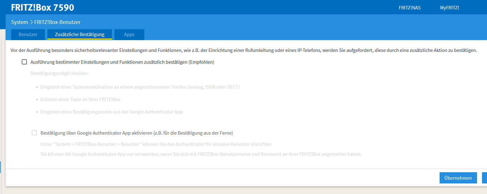

wenn Fernwartung über myfritz.net aktiviert ist, brauchst Du niemanden vor Ort. Du kannst dann auch remote ein VPN einrichten.
Nur wenn zusätzliche Sicherheitsmaßnahmen in der Box aktiviert sind (Bestätigung von Änderungen über Dect-Handgerät), ist es notwendig, jemanden vor Ort zu haben.
Ich hab es gerade mal zwischen drei Boxen durchexerziert.
Wenn man Sicherheit haben will, und dennoch per Fernwartung VPNs einrichten will, kann man einen Authentificator in der Box registrieren (Google Auth, Authy etc.)
Da aber VPN verschlüsselt, wird für den Kanal die Rechenleistung der Box benötigt.
Selbst mit einer 7590 kriege ich hier nicht mehr als 25 MBit Transferleistung hin.
