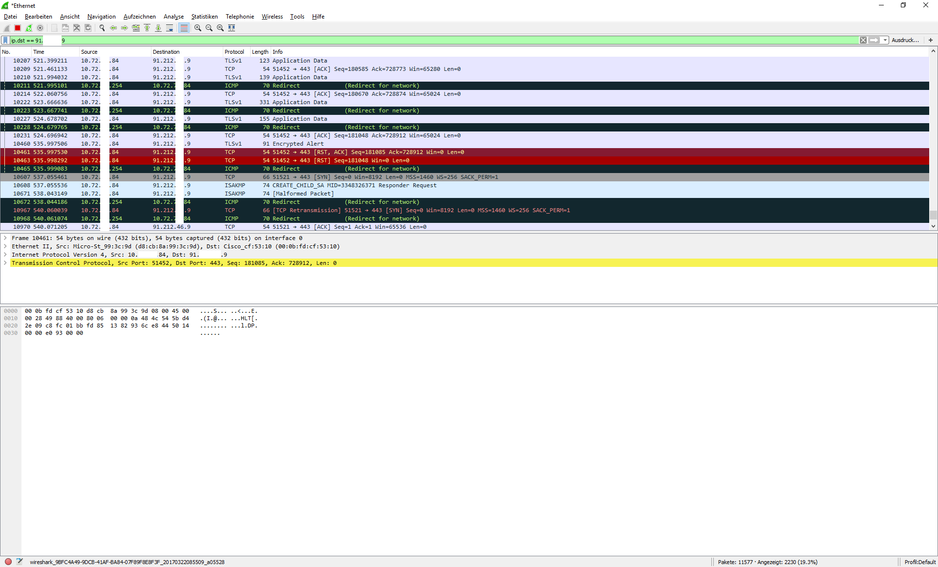

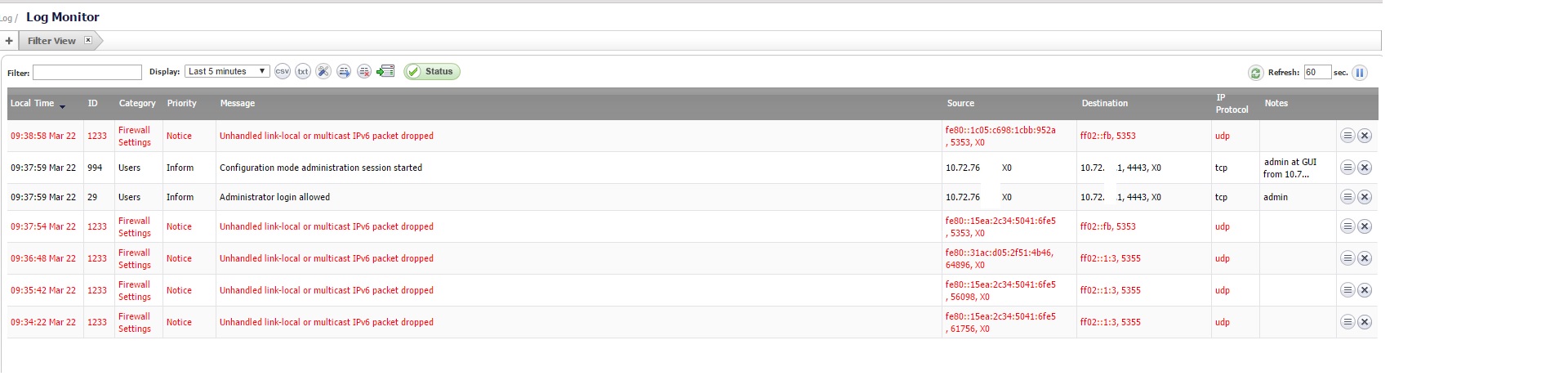

  • In Firewall Log ist unhanded link-local ipv6 packet dropped zu finden - siehe Anhang
  • Von seinem zuhause aus funktioniert es (gleiches Notebook\WIN10\VPN Cient\UPC als Provider).
  • Checkpoint Endpoint Security VPN Client funktioniert nicht wenn in unserem Netz, nur via WebVPN (nutzen aber beide Port 443).

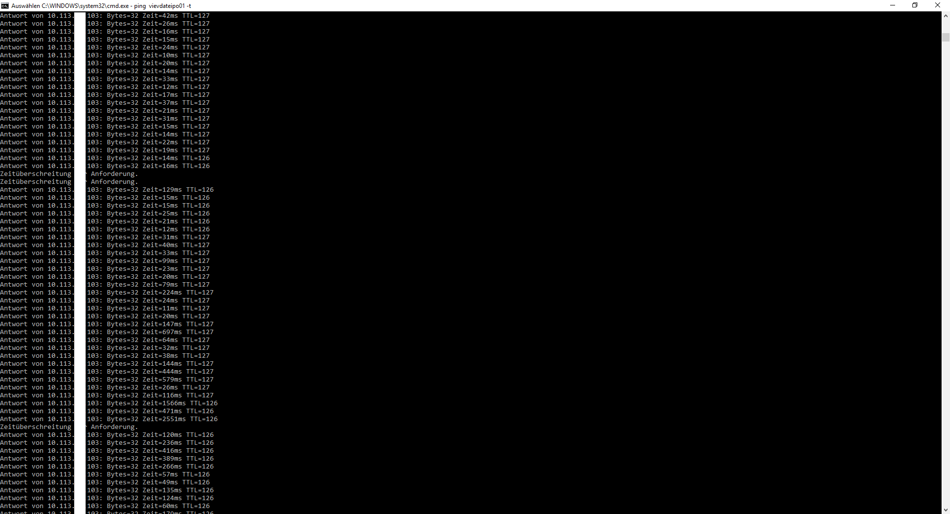

  • Manchmal im Dauerping hohe Milisekunden oder gar Zeitüberschreitung.

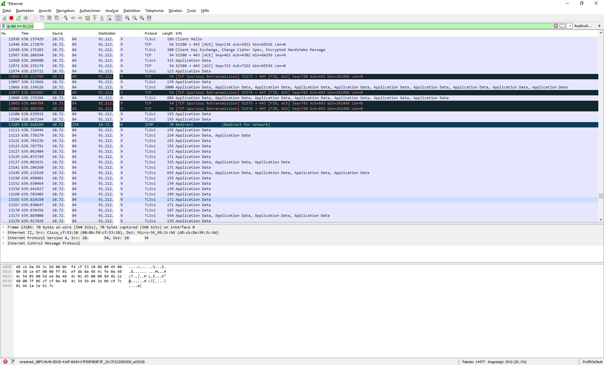

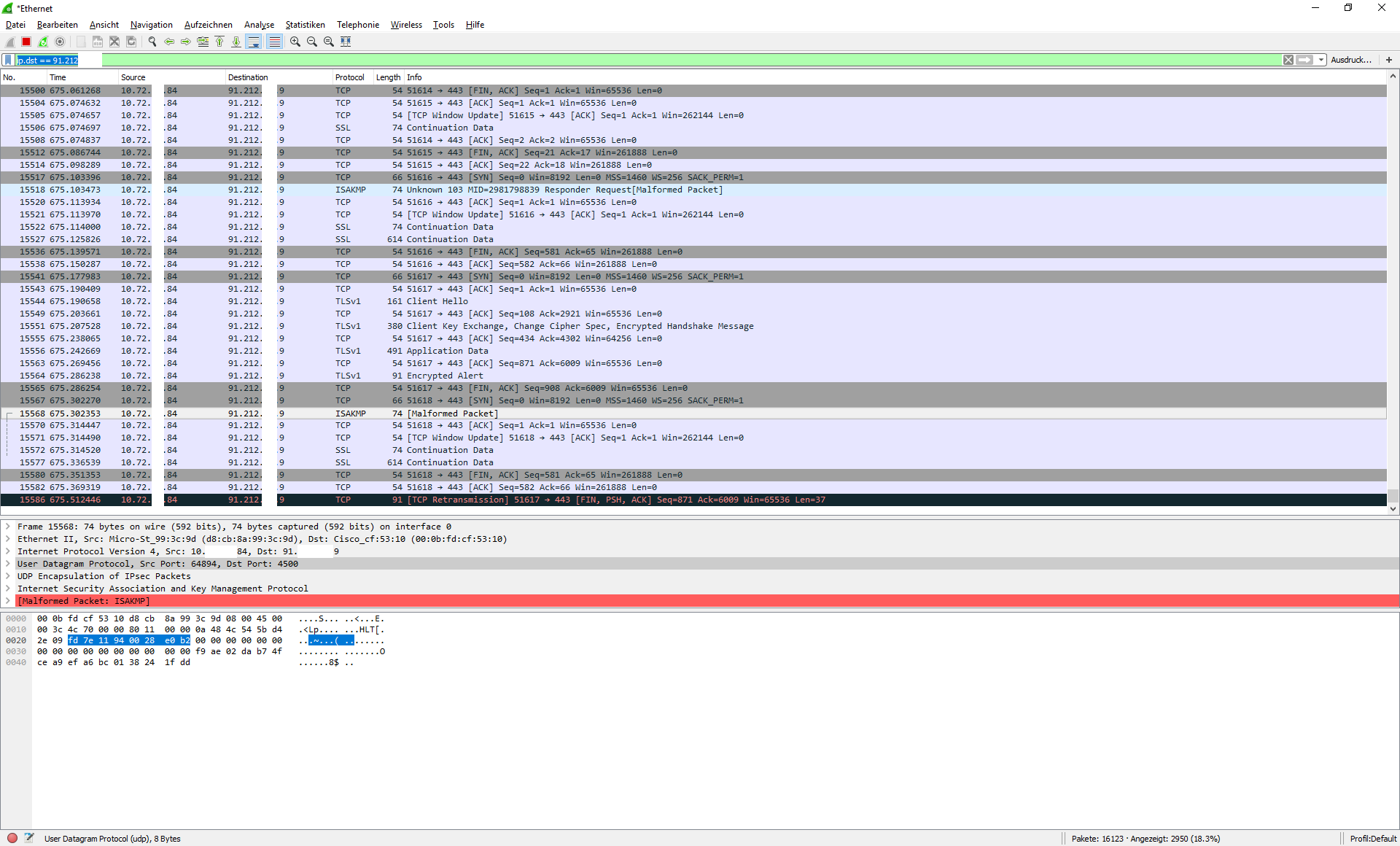

  • Mit WebVPN kommt bei Wireshark kein roter Eintrag - mit VPN Tool aber schon - siehe Anhang (verstehe die Einträge nicht).

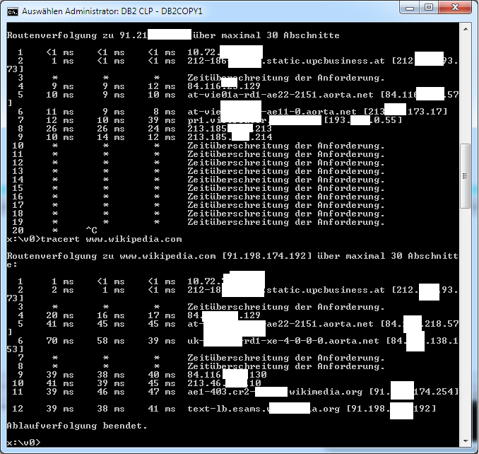

Ein Trace der Verbindung wäre noch hilfreich, damit zu sehen ist, welche Stationen die Pakete durchlaufen.
Da im Wireshark div. ICMP redirects auftauchen, würde ich mir mal das Routing ansehen. Ggfs. ist da was schief.

...Tracert-Screenshot dorthin habe ich hinzugefugt.
Und? Passen die Routen? Bzw. an welchem Router scheitert gerade die Verbindung?
