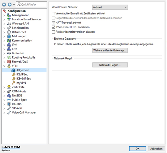

Lancom scheint IPSec zu verwenden, dass heißt UDP Ports 500/4500 dürfen nicht geblockt sein. ... und IP-Protokol ESP sofern kein NAT-T verwendet wird.
https://www.lancom-systems.de/docs/LCOS/referenzhandbuch/topics/aa1175697.html
"Den Schalter zur Aktivierung von NAT-T finden Sie in LANconfig im Konfigurationsbereich 'VPN' auf der Registerkarte 'Allgemein'. "
Ob die Ports freigegeben sind kann ich nicht genau sagen. In den Firewall Einstellungen gibts es war Listeneinträge für die VPNs, die Ports an sich werden darin aber nicht aufgeführt. Die VPN hab ich nach Apple und Android eingerichtet. Habe NAT-T nun eingeschaltet und siehe da, es funktioniert zumindest auf Android (Apple muss ich noch testen). Danke!

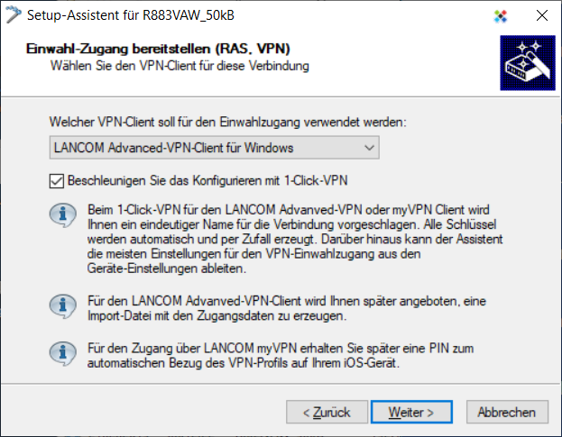

766575

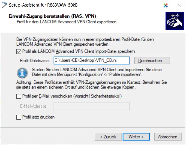

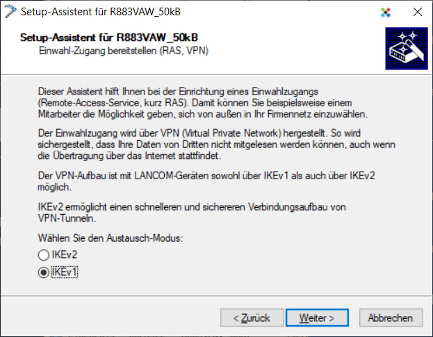

Im Programm LANconfig (kostenlos verfügbar im Internet) den Setup-Assistenten starten.
766554
766555
766556
  • „Name (VPN)“ wählen
  • Bei "Adresse dieses Routers" die externe IP des Routers eintragen
766557
  • Speicherort für .ini-Datei auswählen
766558
766559

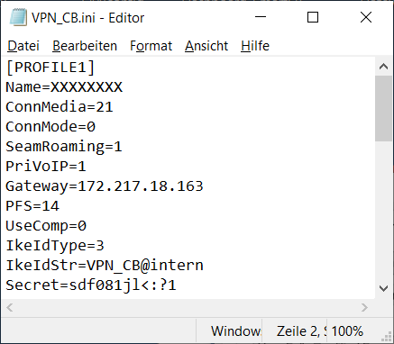

  • .ini Datei mit dem Editor öffnen und die Werte „IkeIdStr“ und „Secret“ auslesen
Den nachfolgenden Code in einen Editor packen und als "muster.vpn" abspeichern.

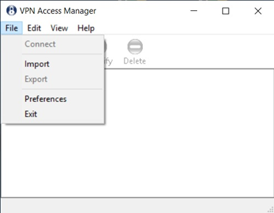

  • Shrew Soft VPN Client Version Build2.2.2 öffnen und Beispieldatei „muster.vpn“ importieren (Downloadseite: https://www.shrew.net/download/vpn) und anschließend auf "Modify"

  • Jeweils die Einträge „UFQDN String“ unter den Registerkarten „Local Identity“ und „Remote Identity“ abändern auf den Wert „IkeIdStr“ aus der .ini Datei
766565
  • Eintrag „Pre Shared Key“ abändern auf den Wert „Secret“ aus der .ini Datei (siehe 7.)

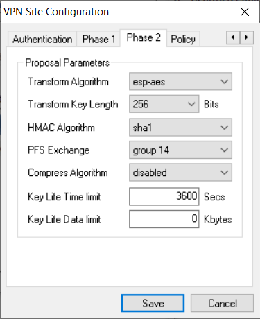

  • Ein Fehler bei mir war, dass in vielen Foren bei „PFS Exchange“ der Wert „group 2“ vorgeschlagen wurde. Mein Lancom hat allerdings automatisch „group 14“ eingetragen. Fehlermeldung im Log des Routers „no proposal choosen“. Habe den Wert wie im Bild angepasst. Vielleicht nimmt ein anderer Router hier eine andere Standardeinstellung. Einstellung ist im Router hier zu finden:
  • Lanconfig->Router konfigurieren->VPN->IKE/IPSec->Verbindungs-Paramater->Verbindung auswählen-> Wert "PFS-Gruppe" (siehe die nächsten 2 Bilder)

  • Damit die VPN im Mobilfunknetz und auch über den Shrew Soft VPN Clienten lief, musste ich hier noch NAT-Traversal einschalten.
