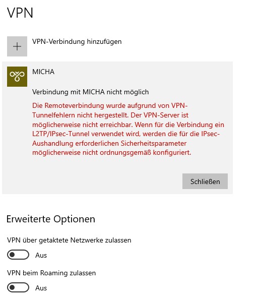

ich habe alles exakt so gemacht wie in diesem Artikel beschrieben:
https://www.otto.de/updated/ratgebe...-so-baust-du-ein-sicheres-netzwerk-auf-62533/
Der Server läuft auf 192.168.178.16, die Windows-Firewall ist deaktiviert und die Fritz!Box mit GRE an 192.168.178.16 umgeleitet
DynDns wird auch sauber aktualisiert.
Beim Verbinden bekomme ich dennnoch immer folgenden Fehler:
Was mache ich falsch?

Du kannst nicht 192.168.178.x zu einem VPN mit 192.168.178.x verbinden. Dein Router sucht den externen Server bei dir im Netzwerk Und da ist er nicht. Ändere dein netzwerk in z.b. 10.0.1.x dann klappt es
Reaktionen: michel1403 und BFF

Wenn ich das schon wieder alles lesen muss. Also zunächst, ja, man kann die Fritzbox als VPN Server nutzen. Ältere Modelle sind aber CPU technisch auf 10-15 Mbit beschränkt. Eine 7590 soll wohl auch bis zu 40 Mbit packen. Eine Fritzbox supported allerdings nur Ikev1. Der Windows integrierte VPN Client kann nur PPTP, L2TP, SSTP & Ikev2. Funktioniert also out-of-the-box so nicht mit dem Fritzbox VPN Server. In diesem Fall müsste man ein alternatives VPN Programm wie z.B. Fritz Fernzugang oder Skrew Soft VPN.
Der nächste Punkt der sofort auffällt. Du schreibst von einer 6660. Also einen Kabelanschluss. Hast du überhaupt eine extern erreichbare IPV4? Oder läuft der Anschluss ggf. mit DS-Lite? Das wäre nämlich schon die nächste Hürde beim Port-Forwarding.

Kabel ist auf IPV4 eingestellt, exakt wegen solchen "Geschichten" letzten Endes funktioniert das jetzt und ich kann damit leben und bin zufrieden. Für das bisschen was ich mache ist das ausreichend.
Lösungsweg:
https://avm.de/service/vpn/praxis-t...box-unter-windows-einrichten-fritzfernzugang/
