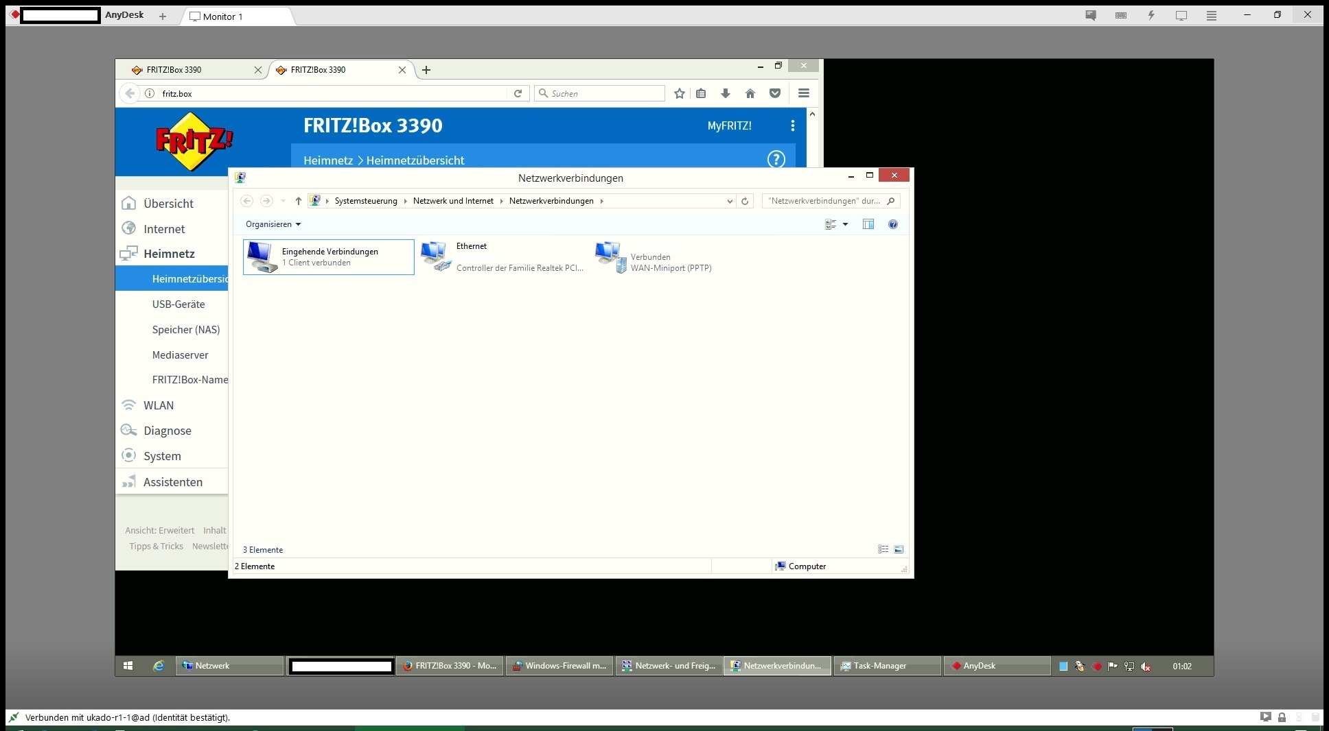

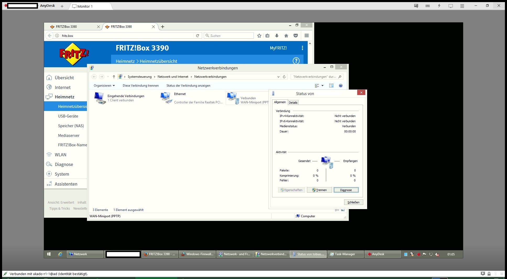

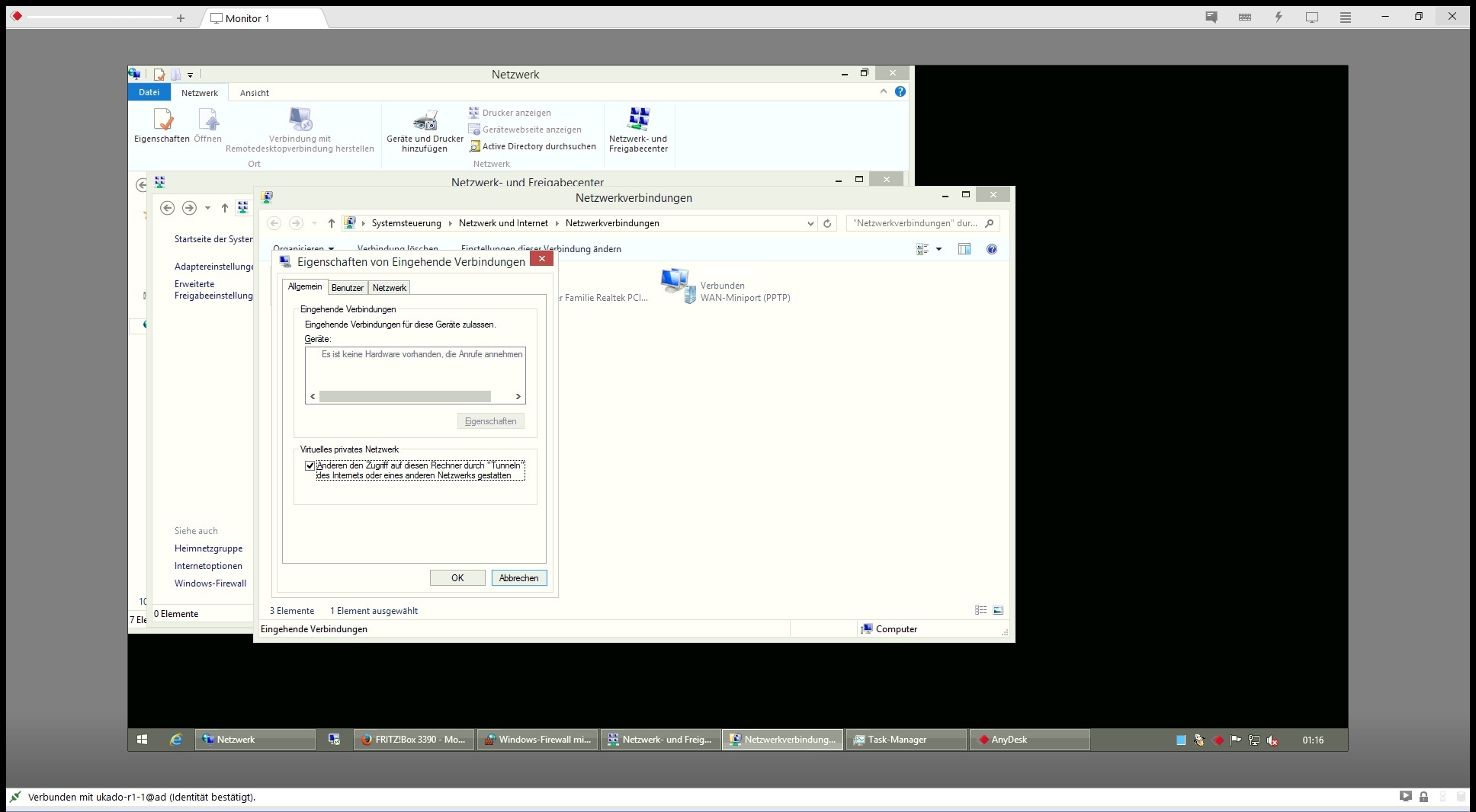

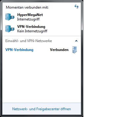

ich bin gerade am rumprobieren und versuche eine VPN Verbindung aufzubauen.
Der "VPN-Server" ist ein Windows 8.1 Rechner in einer Domäne (Win 2012R2 Server, gleichzeitig auch DHCP), das Internet am Zielort wird mit einer FB 3390 geregelt. Im Prinzip ist der VPN-Tunnel (Benutzer und Passwort werden angenommen) aufgebaut, am Zielrechner ist auch eingestellt, dass er Tunneln darf.
Allerdings geht es ab da nicht mehr weiter. Ich bekomme bloß die Anzeige, dass ich kein Netzwerkzugriff habe. Was habe ich falsch gemacht? :confused_alt::confused_alt:.

1. PPTP (das von dir verwendete VPN Protokoll) ist erwiesenermaßen hoffnungslos veraltet und vor allem unsicher.
2. Dein "VPN-Server" muss Pakete, die am VPN-Interface ankommen, auch weiterleiten. Dann klappt's auch mit dem Zugriff auf dein Heimnetz und Internet sofern nicht noch weitere Routing-Regeln angelegt werden müssen.

Ansonsten gib in der Fritzbox auch mal das Protokoll GRE frei. Nur Port 1723 funzt m.E. Nach nicht.
Ich würde PPTP nicht mehr verwenden, da unsicher. Würde da einen SSTP-VPN bevorzugen, da nur Port 443 freigegeben werden muss.
