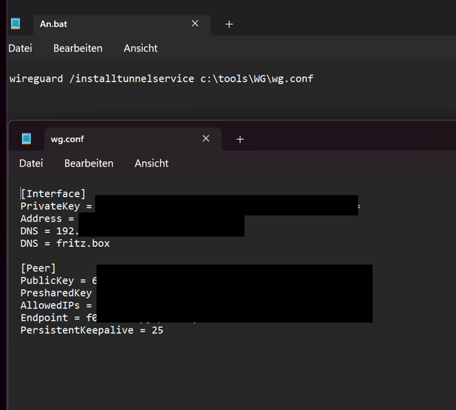

  • Installiere dir die Wireguard App
  • erstelle einen Ordner.
  • Erstelle eine Textdatei in der du die Wireguard config reinkopierst
- erstelle eine batch bei der du den WG-Tunnel An (und wieder ausschalten) kannst.
Hier die batch für die Aktivierung von WG und das Muster der config datei:
