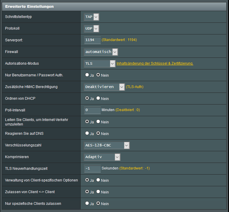

Was muss alles erfüllt sein, damit dies möglich wird? Aktuelle Einstellungen des Routers (OpenVPN)
Nimm mal TUN statt TAP und aktiviere DNS. Internetverkehr umleiten deaktivieren.

TAP bedeutet stark vereinfacht ausgedrückt, dass sich der PC, der sich per VPN verbunden hat, so verhält als wäre er im gleichen Netzwerk wie der VPN-Server und andere Geräte. Bei TUN hingegen gibt es ein zweites Netzwerk mit anderem IP-Adressbereich nur für die VPN-Teilnehmer die sich einwählen. Zugriff auf Geräte in das was sich die meisten unter "Heimnetzwerk" vorstellen erfolgt dann per Routing zwischen dem "Heimnetzwerk" und dem Netzwerk für die VPN-Teilnehmer. Selbst von diesem VPN-Netz ist es aber technisch absolut kein Problem auf Freigaben zuzugreifen, sofern
1) das Routing passt (was bei den meisten VPN-Fertiglösungen-per-Router der Fall ist) und
2) überhaupt eine Freigabe existiert und
3) der VPN-Teilnehmer berechtigt wurde auf die Freigabe.
TAP hat technologisch betrachtet mehr Nachteile ggü. TUN ist für dein Vorhaben aber vermutlich die einfachere Lösung.
